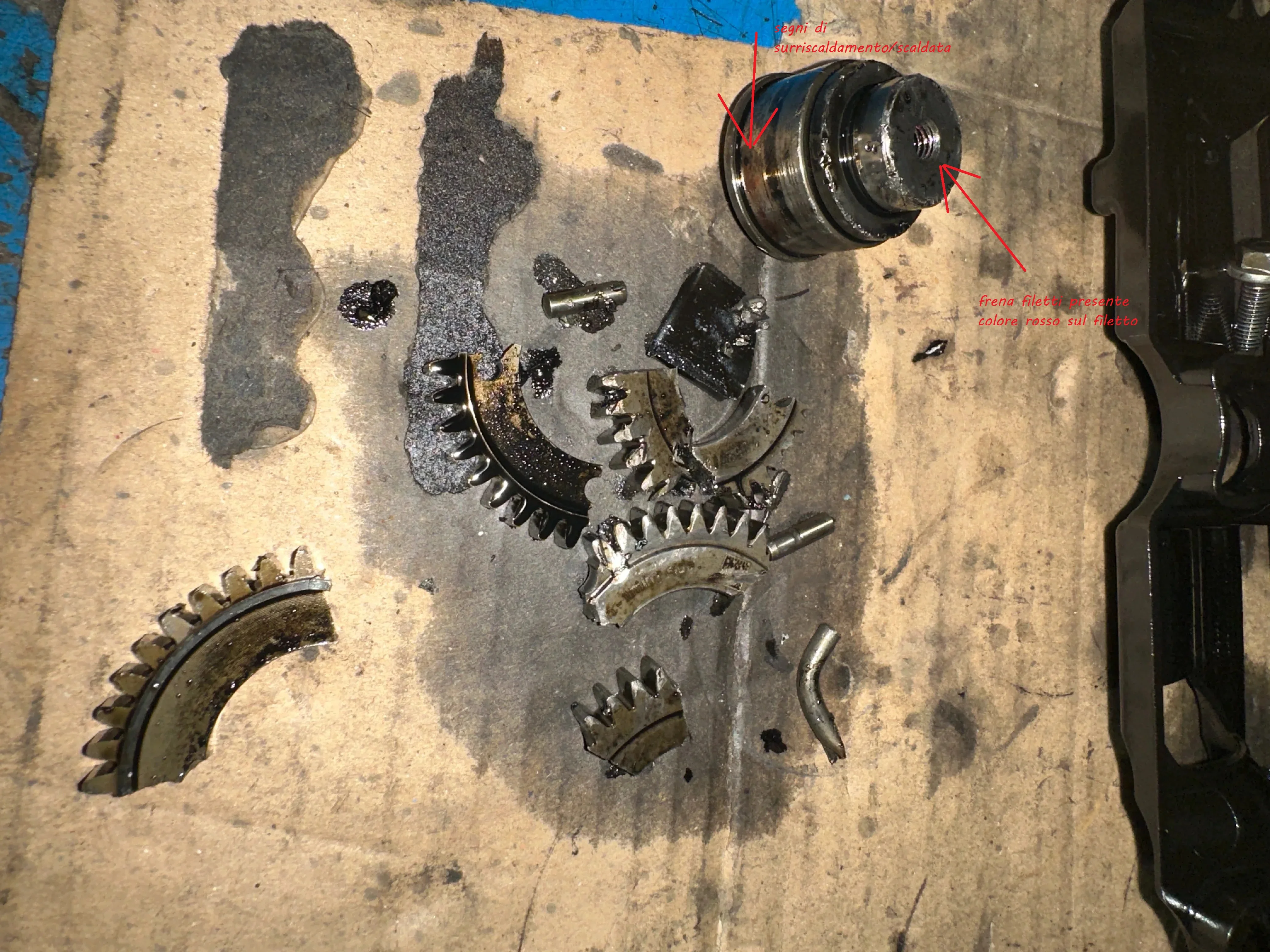

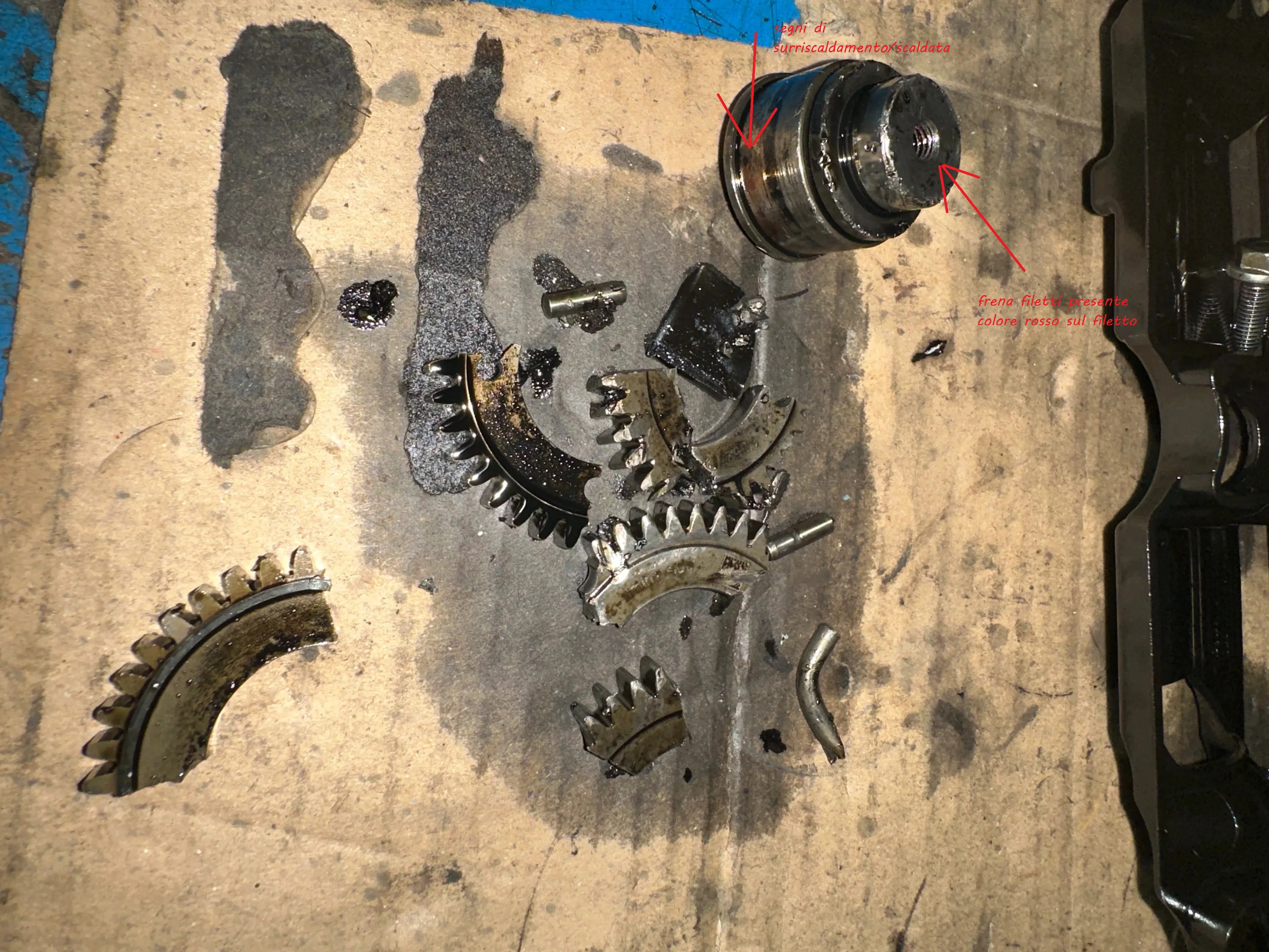

ma se quello è il cuscinetto che regge l'ingranaggio ozioso, il bullone postato qualche giorno fa a malapena arriva ad 1/3 della filettatura interna del cuscinetto.difficile dirlo se il tutto e' stato tritato dalle bielle. Ma il bullone , che si vede sulla destra, oltre a non sembrare lo stesso di quello postato giorni fa come ricambio, appare integro....
Preferirei di gran lunga che fosse un problema di fabbrica del cuscinetto oppure di grippaggio. Perchè se è un errore di progetto, tutti i 2.2 mjet sono destinati ad esplodere per "fatica"
