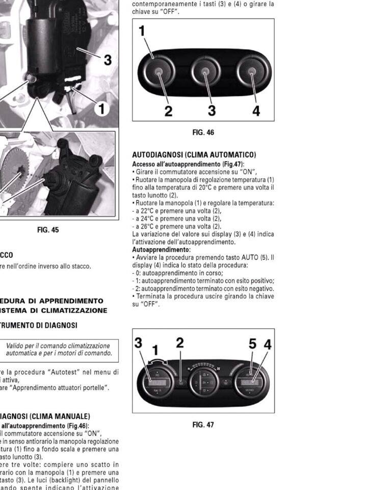

Re: Giulietta - Controllare problema meccanismo ricircolo aria!

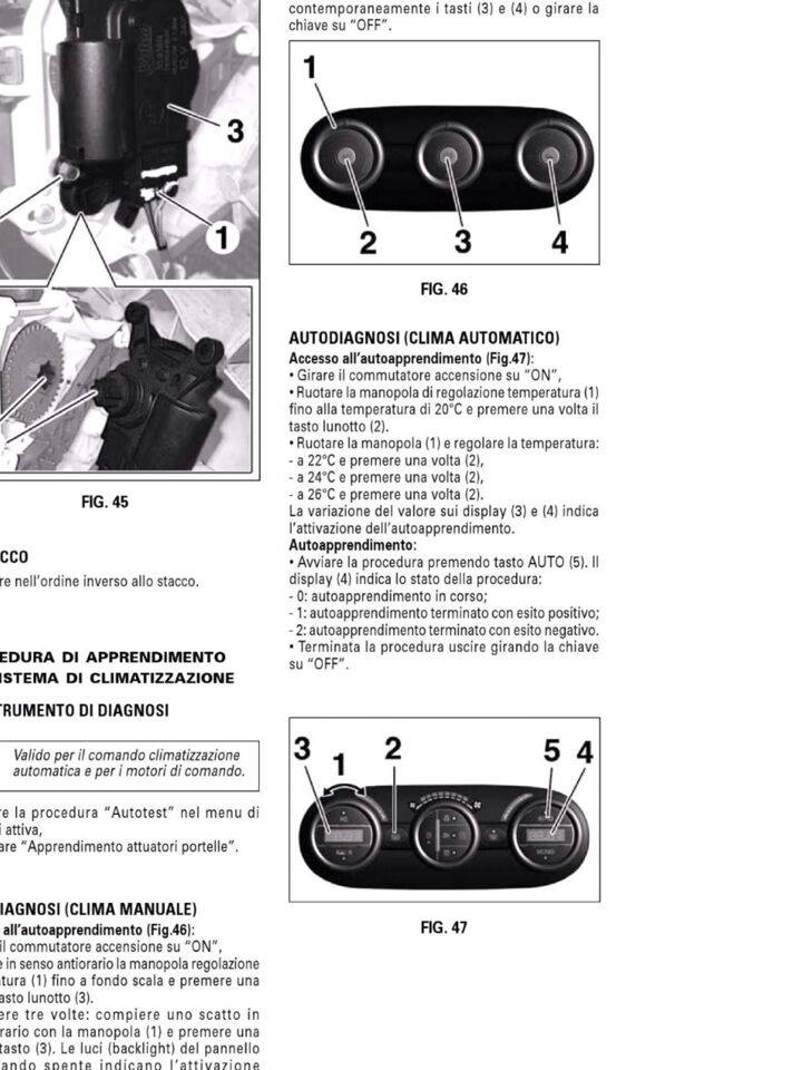

In svariati modi.
Lo può perdere anche in accensione per un abbassamento di tensione.
La procedura per verificare lo stato o per ripristinarlo è questa:
In svariati modi.
Visualizza allegato 121844
Non so come tu abbia fatto a trovare questa procedura del menu nascosto del clima, ma non sai da quanto la cercavo perché sapevo che sulle altre vetture della flotta FCA era disponibile e speravo ci fosse per giulietta...per cui grazieeeeeeee!!!! Grande Poli :D
