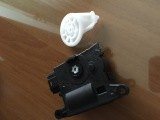

Re: Giulietta - Controllare problema meccanismo ricircolo aria!
Queste sono le foto del pezzo danneggiato.
duemila proprio no, ma 300/400 euro decisamente si, comunque il pezzo in foto è l'attuatore del ricircolo.

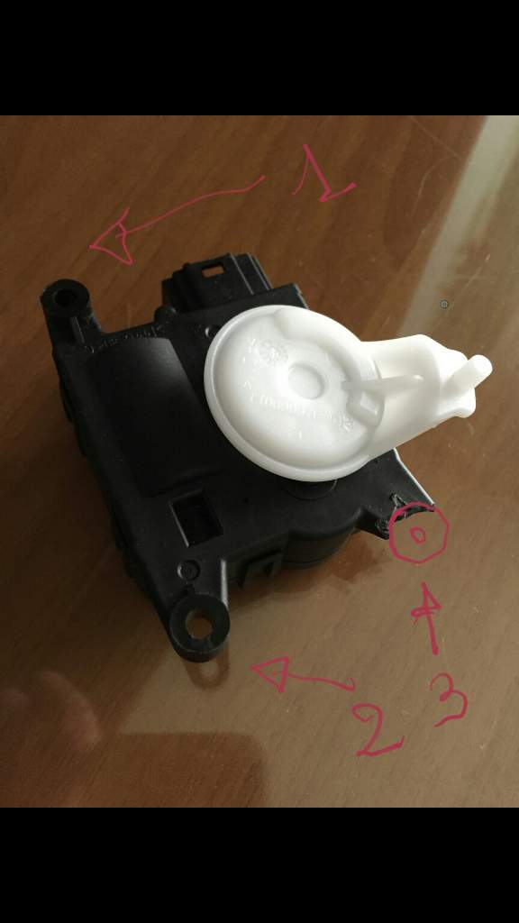

Dal lato guida riesco a vedere la vite 1 presumo (non ho guardato mancanza di tempo) lato passeggero sono accessibili 2 e 3
