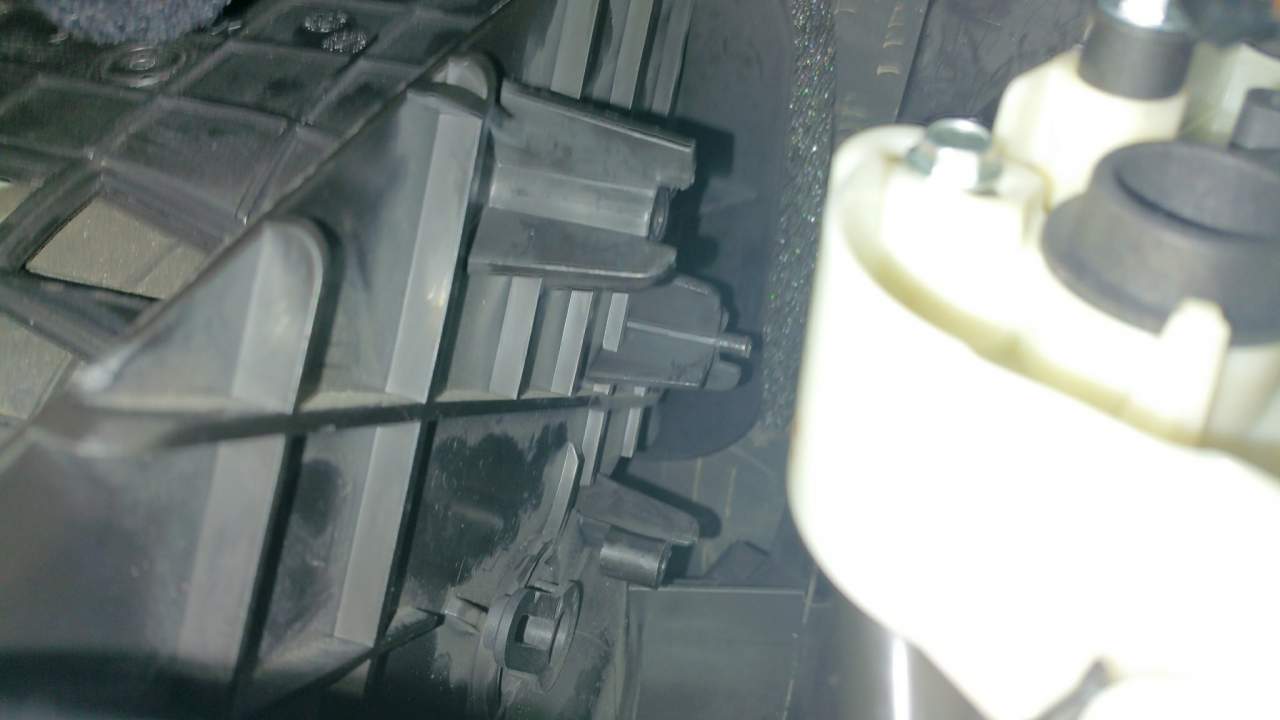

Oggi che è sabato avevo 5 min di tempo libero dunque piccolo aggiornamento
Reazioni: VURT
Re: Giulietta - Controllare problema meccanismo ricircolo aria!
I
Che aggiornamento è?
Che fai mi sfotti poli ☺

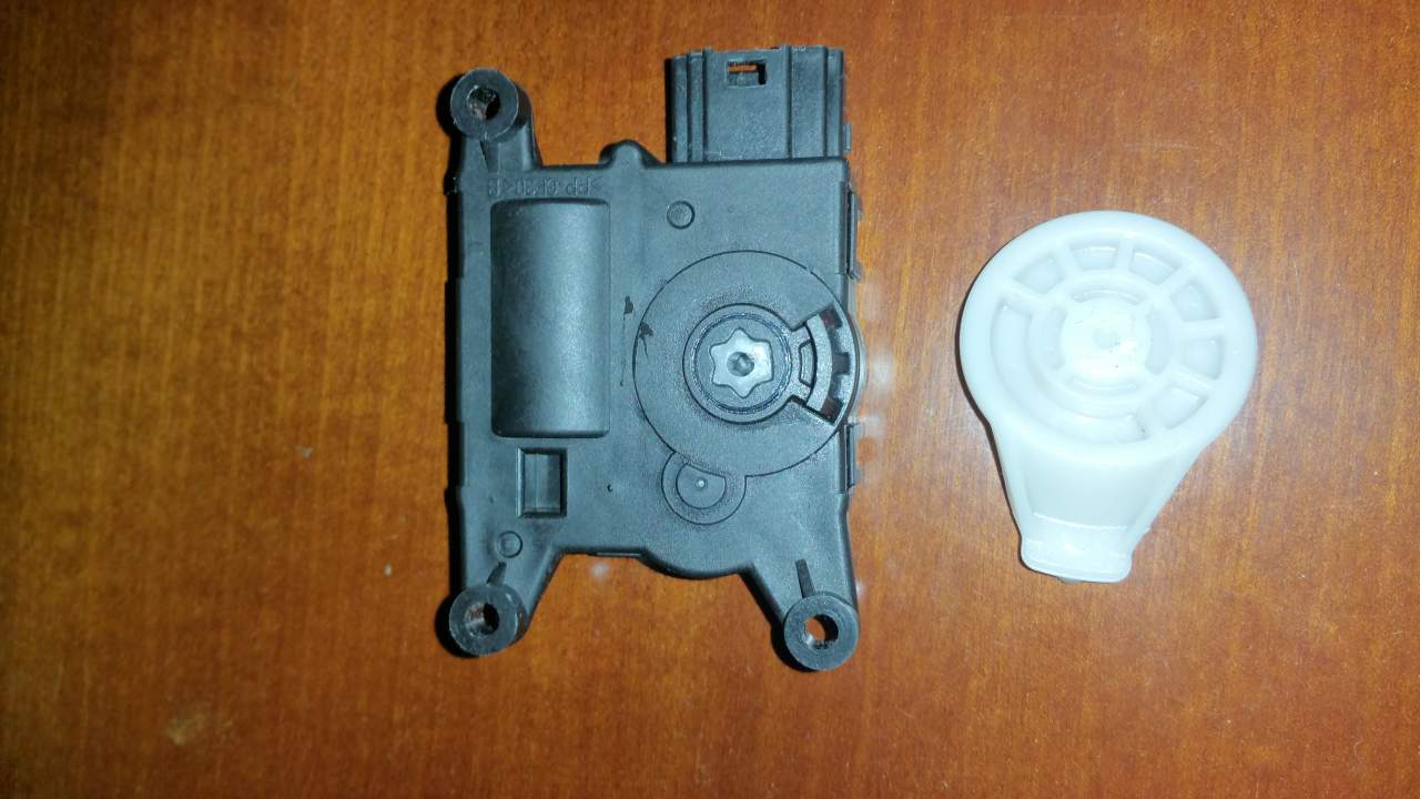

L amico fabio aveva ragione sono solo 2 le viti da togliere
Adesso posso confermare al 100% per la sostituzione dell attuatore ricircolo sulla my2010 non serve assolutamente smontare il cruscotto
Reazioni: Obyboby

Ok.ne ha tre perchè su uno và incasellato solo su un semplice piolino ha funzione solo di base appoggio.non proprio di napoli abito vicino a Gianni (Wurth)
