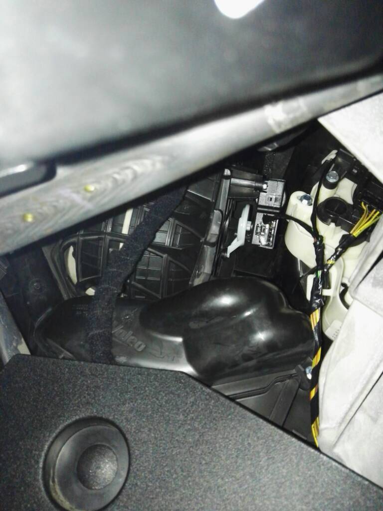

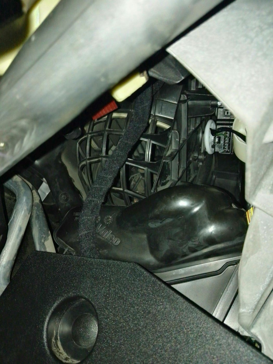

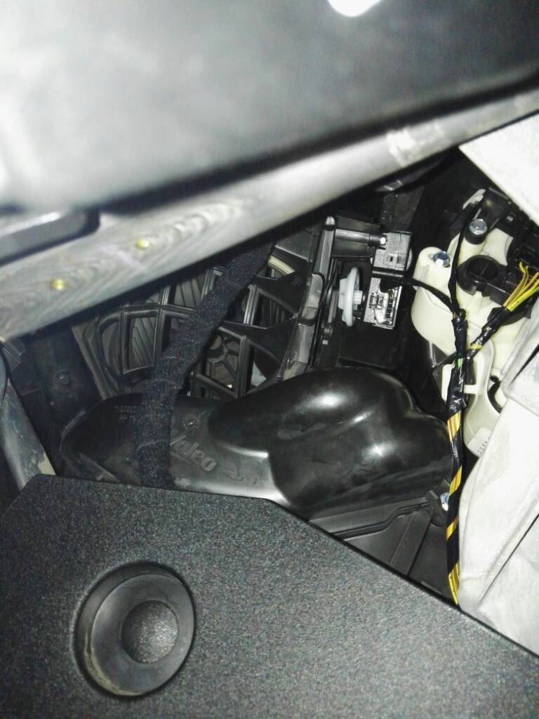

Capito perché nn capivo se avevo montato lingranaggino bianco sbagliato. Perché funzionava ma quando ho fissato il motorino nn è andato un altra volta :(
L ingranaggio bianco ha un innesto obbligato sul motorino; impossibile montarlo male ;)
Infatti perché lo guardavo e mi chiedevo cazzo é montato giusto ha un senso obbligatorio. Evidentemente il bulloncino ruota tra la puleggia e ingranaggio spezzato. Slitta
Reazioni: IronJackal
Un ultima domanda e nn ti rompo più se io tolgo il motorino in attesa di quello nuovo e accendo il quadro o cmq uso l'auto mi darà qualche errore che nn troverà il motorino o no? Posso toglierlo?
Ragazzi e appena montato ma è normale ci sia tutto quello spazio bianco tra motorino e ingranaggio?
