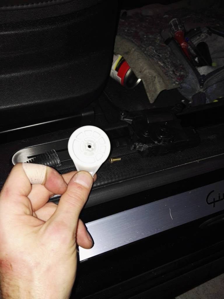

Stasera all'accensione del clima sento uno strano Tac. Cosa mi ritrovo tra i piedi? La puleggia bianca del motorino. Come cavolo si è staccata?
Xke non hai messo la vite dietro deve esserci xke fa da guida devi dare il taglio nell asola del motorino che scritto nella guida. ha fatto una torsione è uscita dalla sua sede ed essendo non allineata se staccata dal motorino e sei stato fortuato che non si è spezzata

Anche a me si è spezzata la parte bianca che gira!
Gentilmente, dove posso comprare il pezzo??
Non riesco a trovarlo. Ed è possibile comprare solo la parte bianca??

Vai nel negozio di ricambia alfa Fiat lancia e lo compri. Non vendono solo la parte bianca ma tutto il motorino
