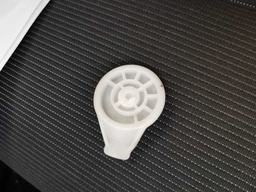

la procedura che hai fatto è giusta .. ma questa deve solo per ripristinare il corretto funzionamento dei motorini di ricircolo e miscelazione 01 significa non hai problemi cioè non hai ness motorino rotto ...! il problema della paratia del ricircolo che si è chiusa quando l’hai toccata vuol dire che hai rotto la puleggia .... è una ruota bianca montata sul motorino .....! vedi i post precedenti perché gli amici hanno risolto
Ho letto tutto il topic, la puleggia è caduta oggi... quindi l'attuatore è da cambiare, detto questo, la bocchetta in questa posizione, permette l'ingresso dell'aria o no?

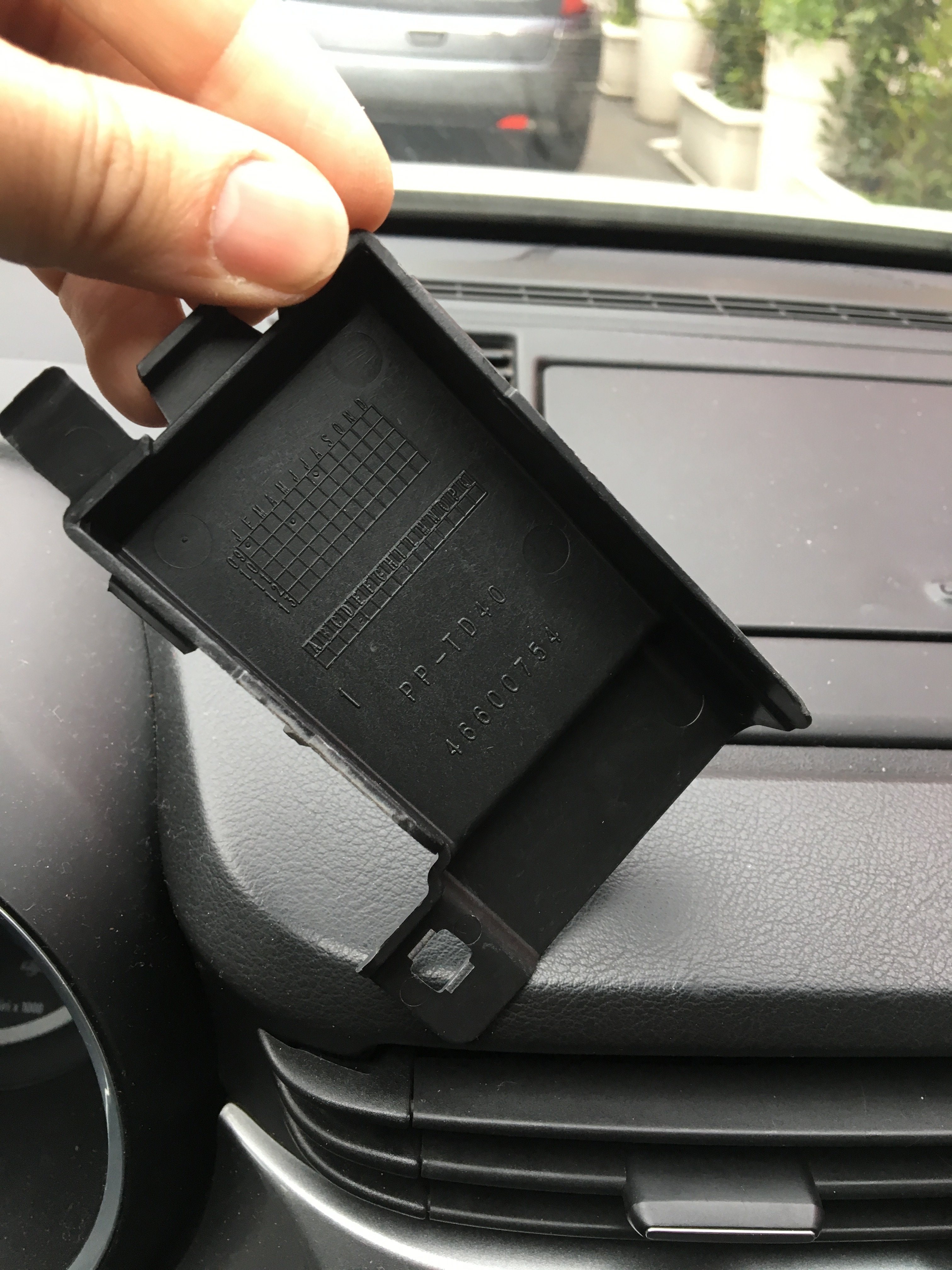

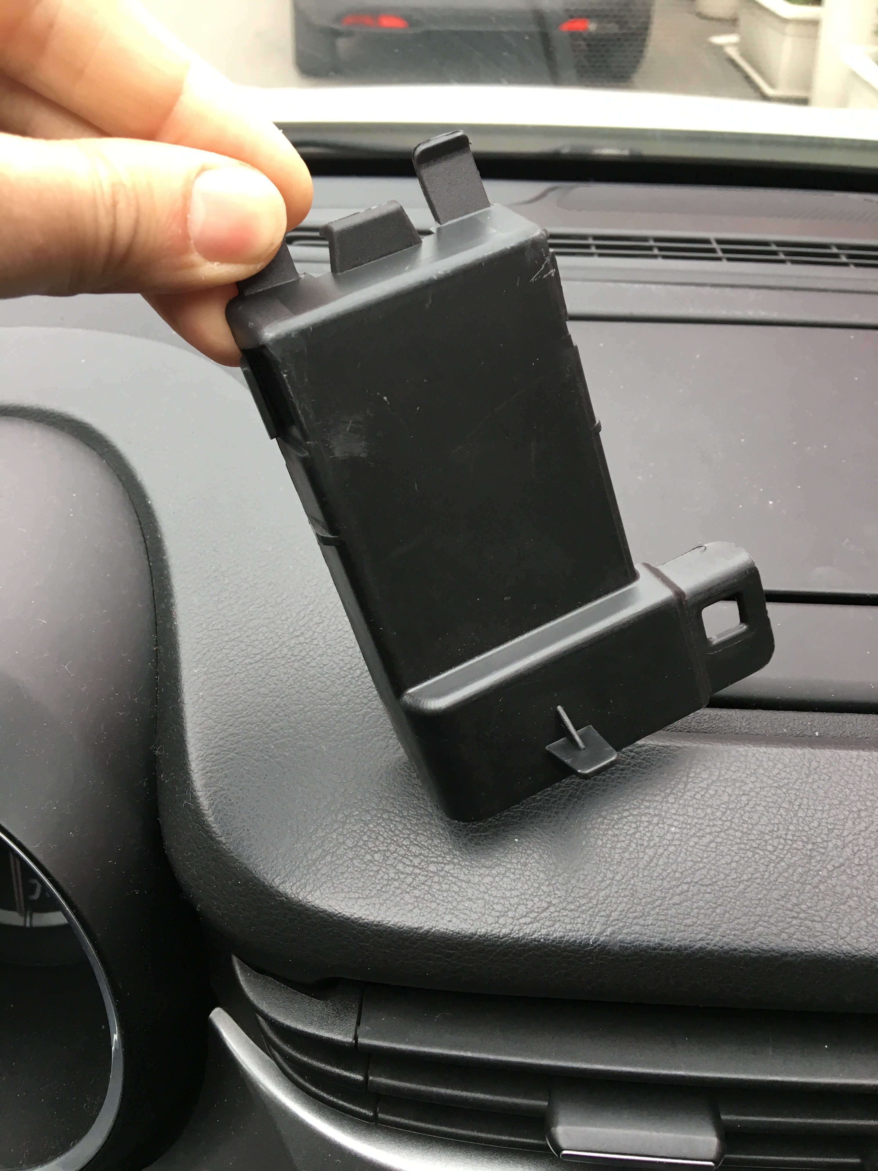

E105758E-A321-45CE-AB5F-B6F306844023.jpeg A42039FD-395E-4733-8C79-1CC276EC77DB.jpeg ciao ragazzi questa giulietta non finisce mai di sorprendermi...!
scrivo qui perché qualcuno possa aiutarmi ...!
mentre sostituivo l’anabagliante dx lato passeggero. ho trovato questo nel farò ‍♂️
cosa è? da dove si è staccato !!!! grazie per la collaborazione
