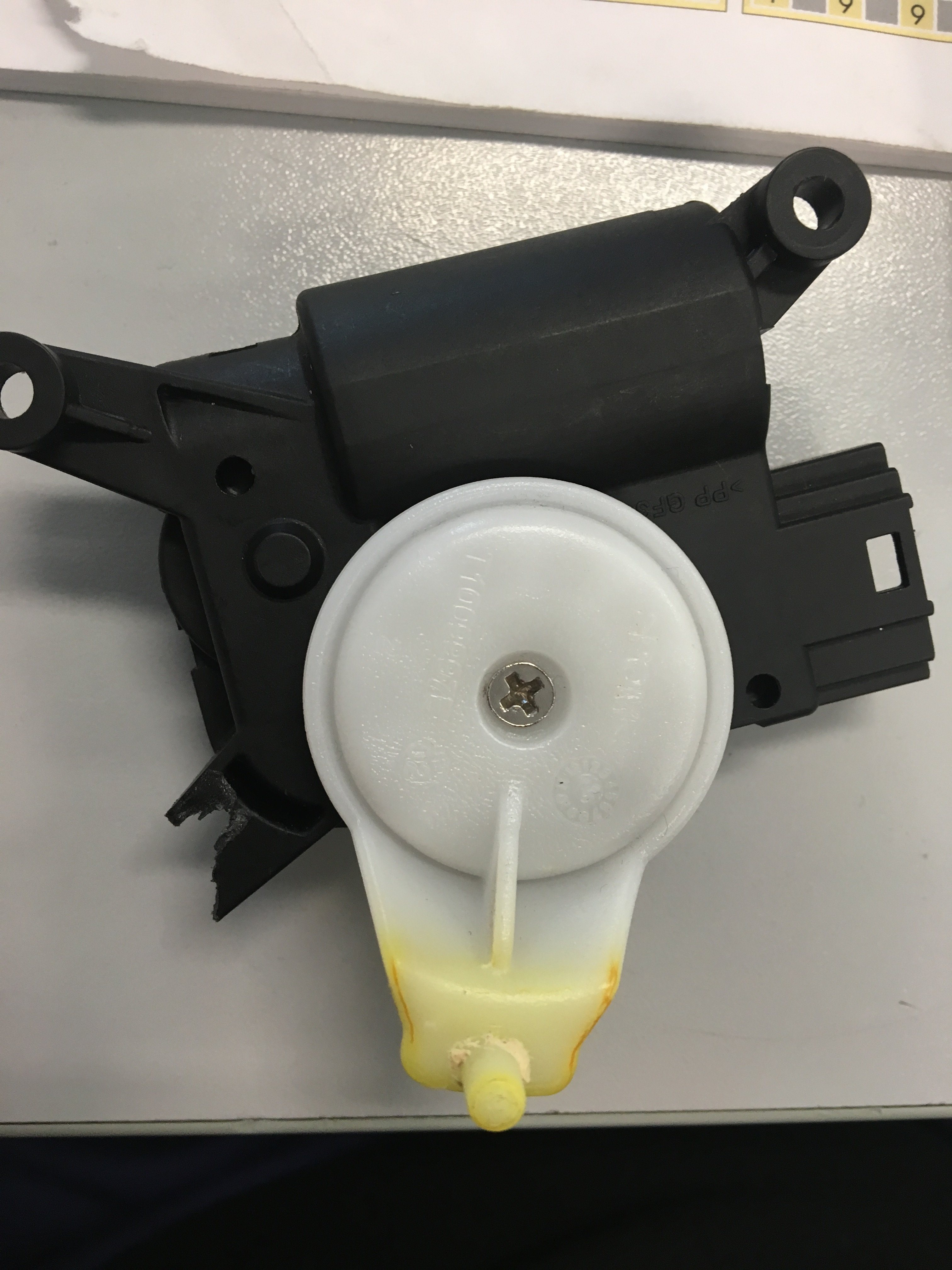

Io al primo montaggio ho lasciato in fuori l'aletta in plastica nell'incastro del motorino , perché non ero sicuro di aver messo tutto in sede correttamente .
Una volta fatto l'apprendimento delle posizioni mi sono dimenticato di andare a incastrare bene il pezzo e dopo due giorni mi è caduto tra i piedi [emoji26]
Perciò ho dovuto togliere di nuovo tutto e di montare tutto da capo .
Ho impiegato meno di mezz'ora quindi mi faccio i complimenti da solo [emoji23]
Ora mi sono messo d'accordo con uno che fa stampaggi in 3D per replicare il ricambio
Vorrei sapere se a qualcuno può interessare comprare solo il pezzo bianco e non l'attuatore
Ovviamente per far ciò bisogna smontare senza rompere il terzo foro
Cavolo è la stessa paura mia quella di romperlo subito dopo appena montato Oggi dovrei finire tutto il lavoro data la mancanza di tempo.
Quindi l'auto apprendimento si fa subito dopo montato il pezzo seguendo quell'allegato postato la pag prima?
P.s. L'idea della stmpa 3d è una gran cosa, mi era venuta in mente anche a me ma non conosco nessuno pratico nel settore. Buono a sapersi :P
Io per fortuna ne conosco uno e sta facendo varie prove , il problema più grande è fare un rendering del pezzo , l'altro problema è capire quale materiale si addice meglio alla lavorazione ma soprattutto al tipo di sforzo sul pezzo .
Comunque una volta montato lascia scollegata l'alimentazione dell'attuatore che altrimenti rischi che giri e va in sforzo , poi entri nella modalità di apprendimento e prima di avviarla colleghi lo spinotto .

Per quanto riguarda la seconda vite: non riuscirai a vederla o a raggiungelra finchè non scalzi il motorino dell'attuatore fuori dal piolino che sta in alto. Devi delicatamente tirare il motorino verso l'esterno e farlo ruotare o verso l'alto o verso il basso ( io l'ho fatto ruotare in alto, ovvero in senso orario). Dopodichè quando riuscirai a vedere la vite se ci riesci sviti la vite, lasciando intatto il motorino. Se non ci riesci squagli il braccetto dell'attuatore con un saldatore e poi lo tiri via.
Ok grazie ...! proverò a svitare la seconda ma sembra impossibile ... forse con qualche attrezzo particolare ...! Per il secondo motorino non so proprio da dove incominciare ho notato che dietro una barra zincata mi sembra di aver intravisto qualcosa ... proprio a fianco al sensore di umidità ...! Attendo istruzioni dai più esperti
Ciao ragazzi vi aggiorno sul motorino del ricircolo... sono riuscito a smontarlo ma ho dovuto rompere la seconda vite ... ho ripristinato la puleggia con una vite autofilettata , ho usato quella di un alimentatore di pc , precisamente quella della ventola ... va a pennello
