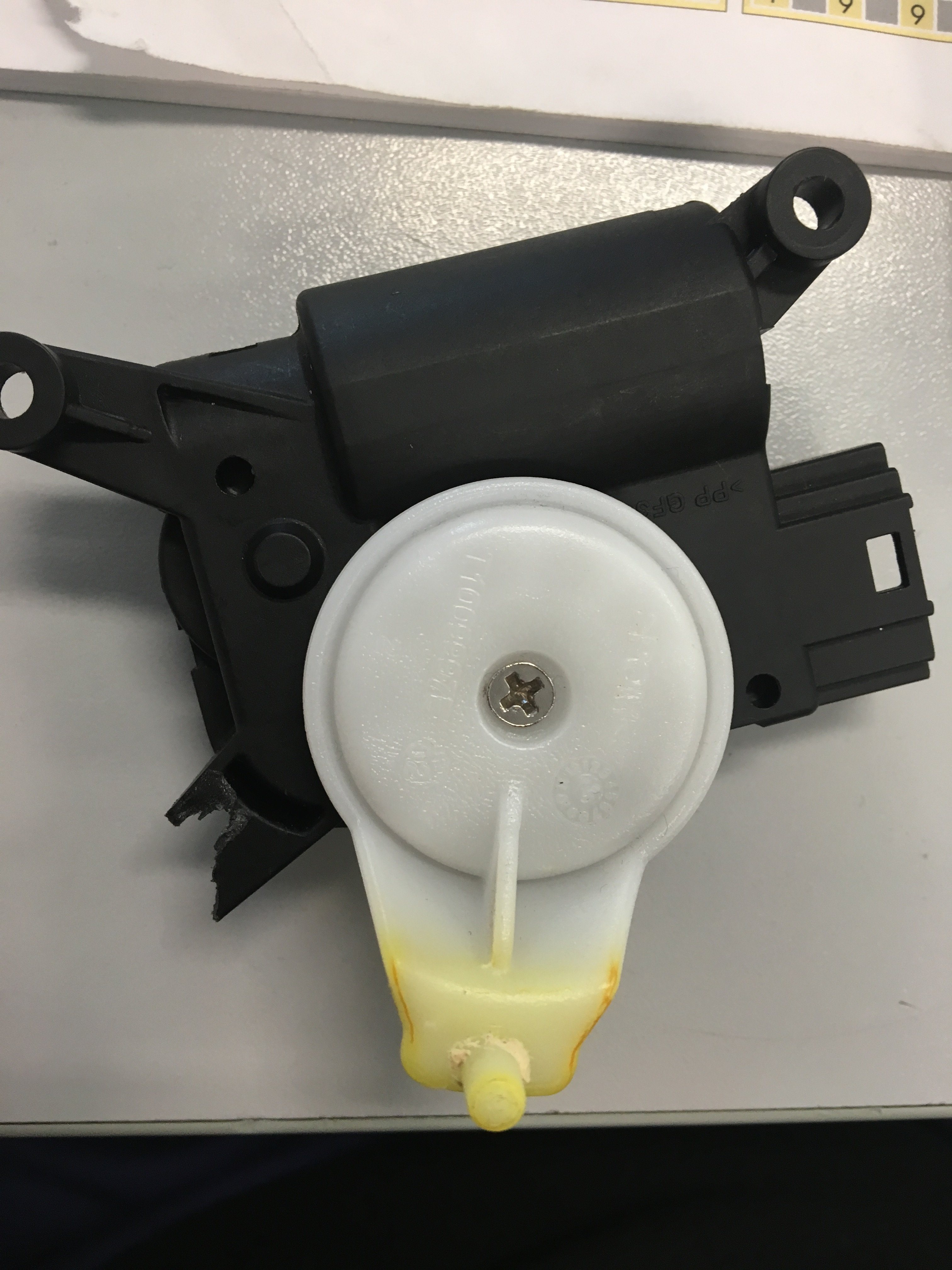

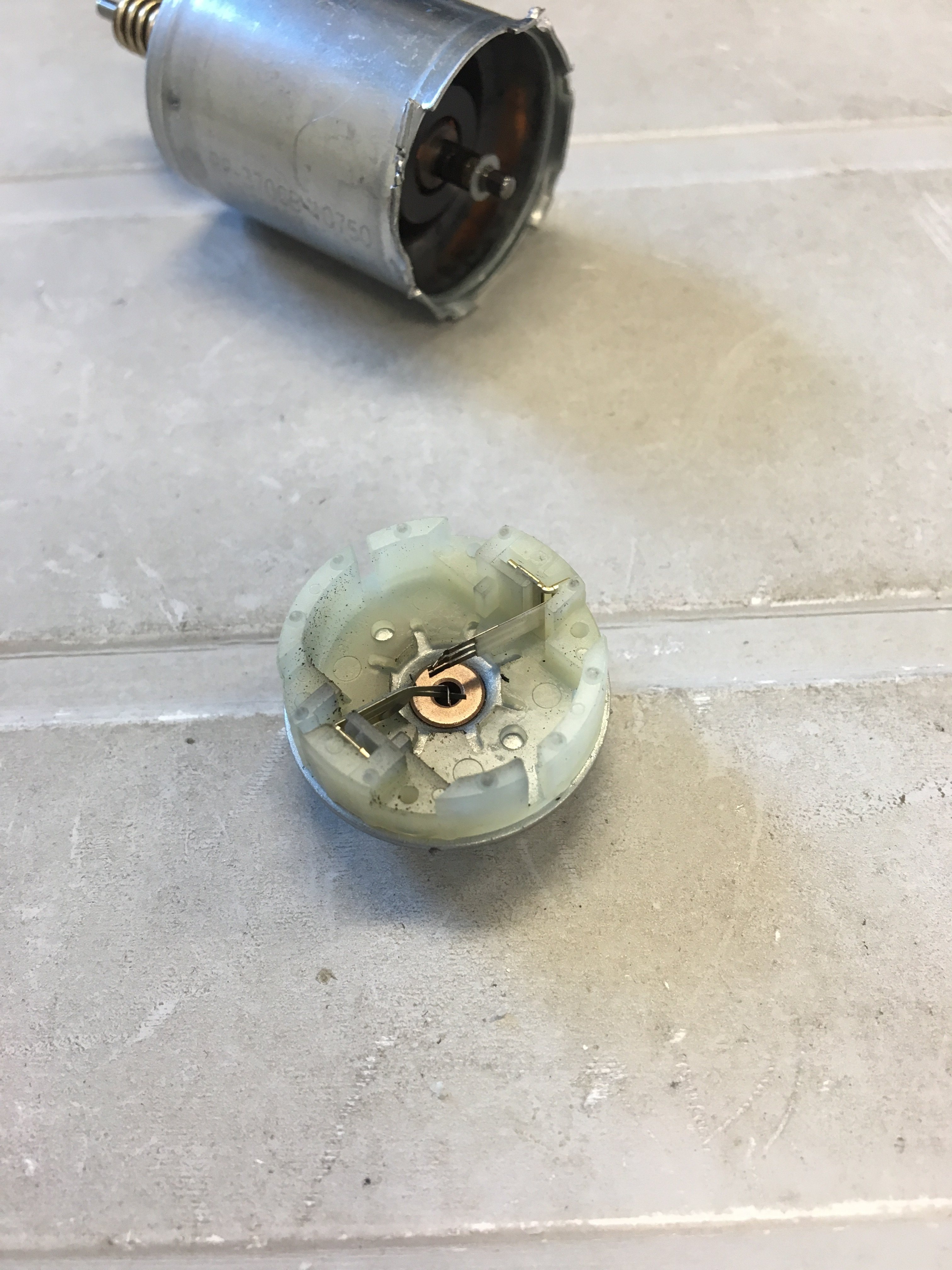

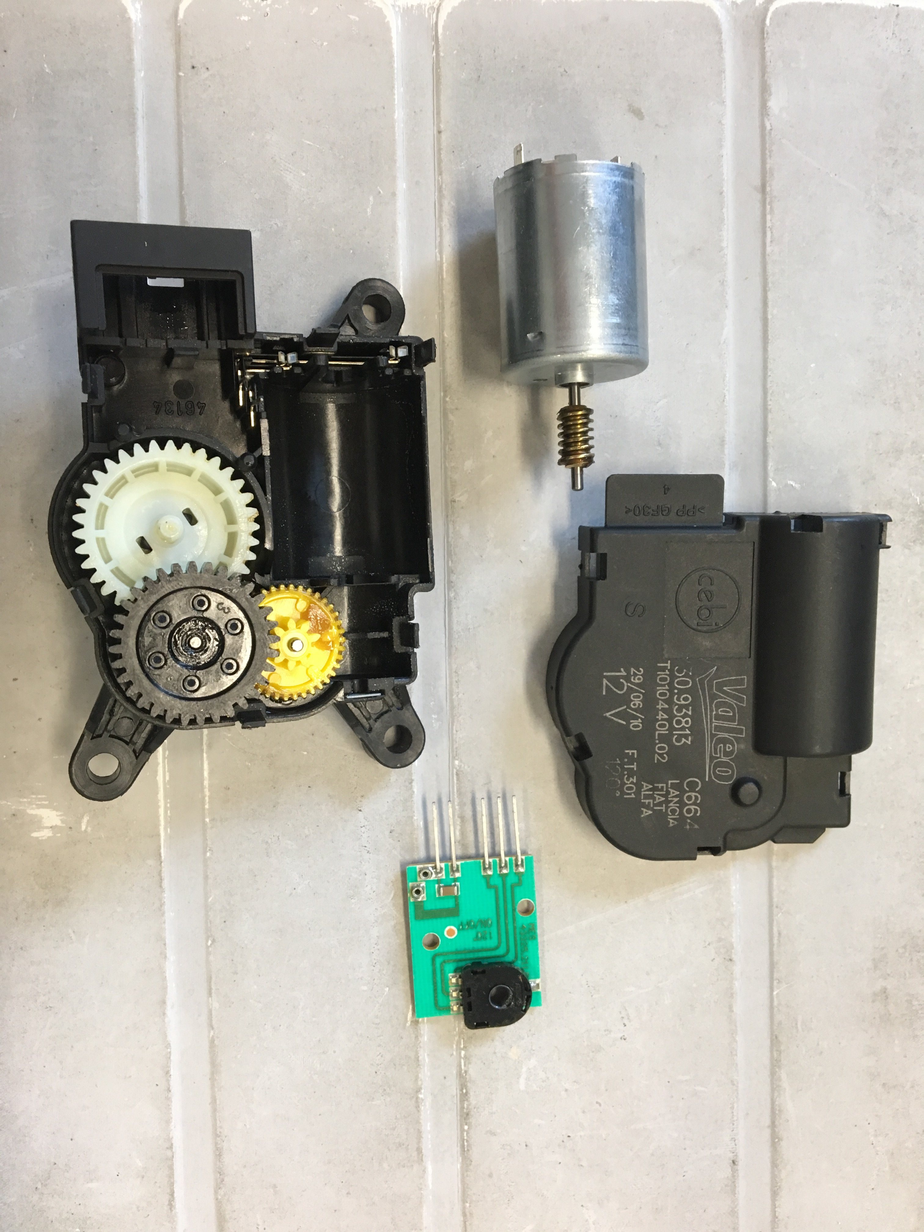

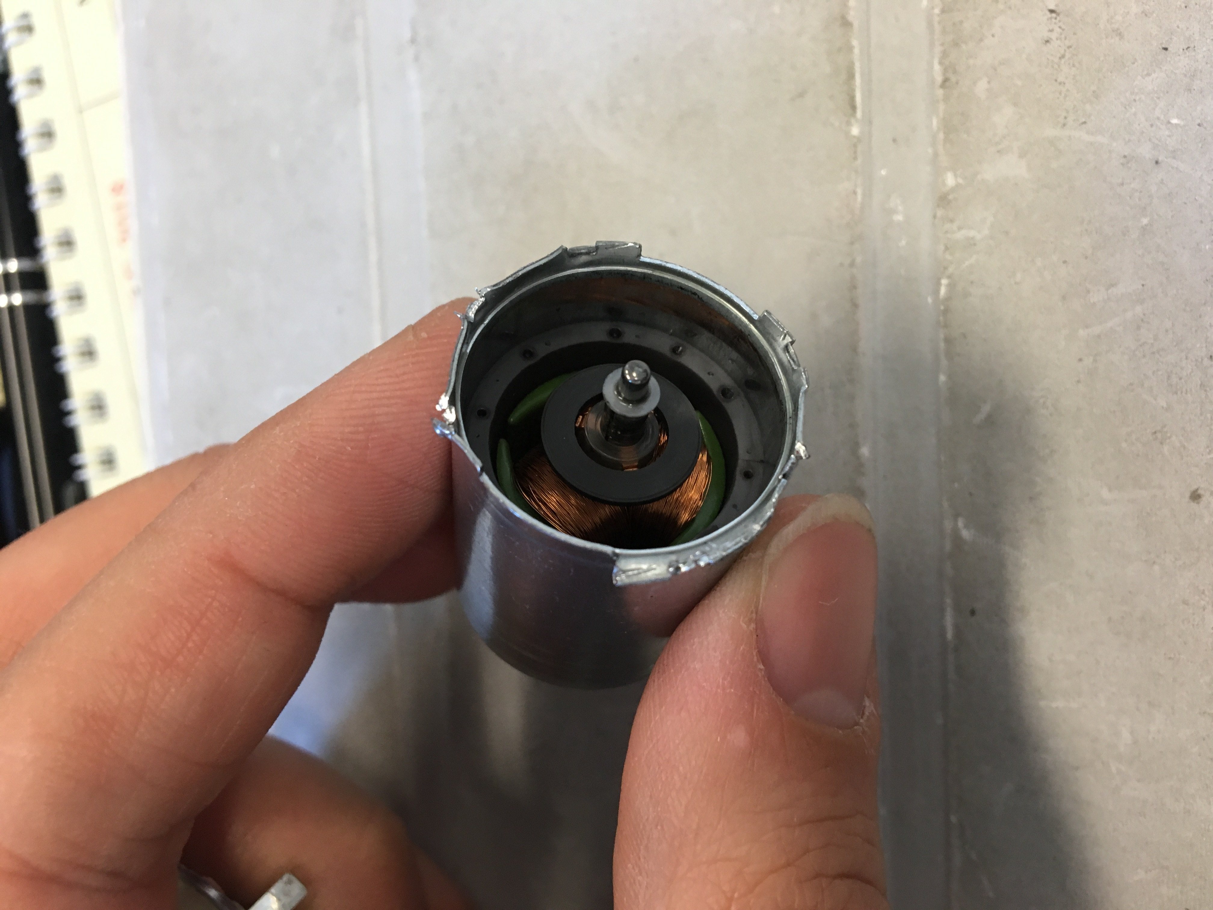

Allora ho smontato il motorino del miscelatore riscaldamento dx lato passeggero... ho smontato letteralmente il motorino.
Il problema è motorino ci sono delle spazzole che sono inclinate con il tempo e quando vengono attraversate dalla corrente non si attaccano al albero motore ..... sistemate il MOTORINO GIRA !!!!
Reazioni: Obyboby
Reazioni: fabereng

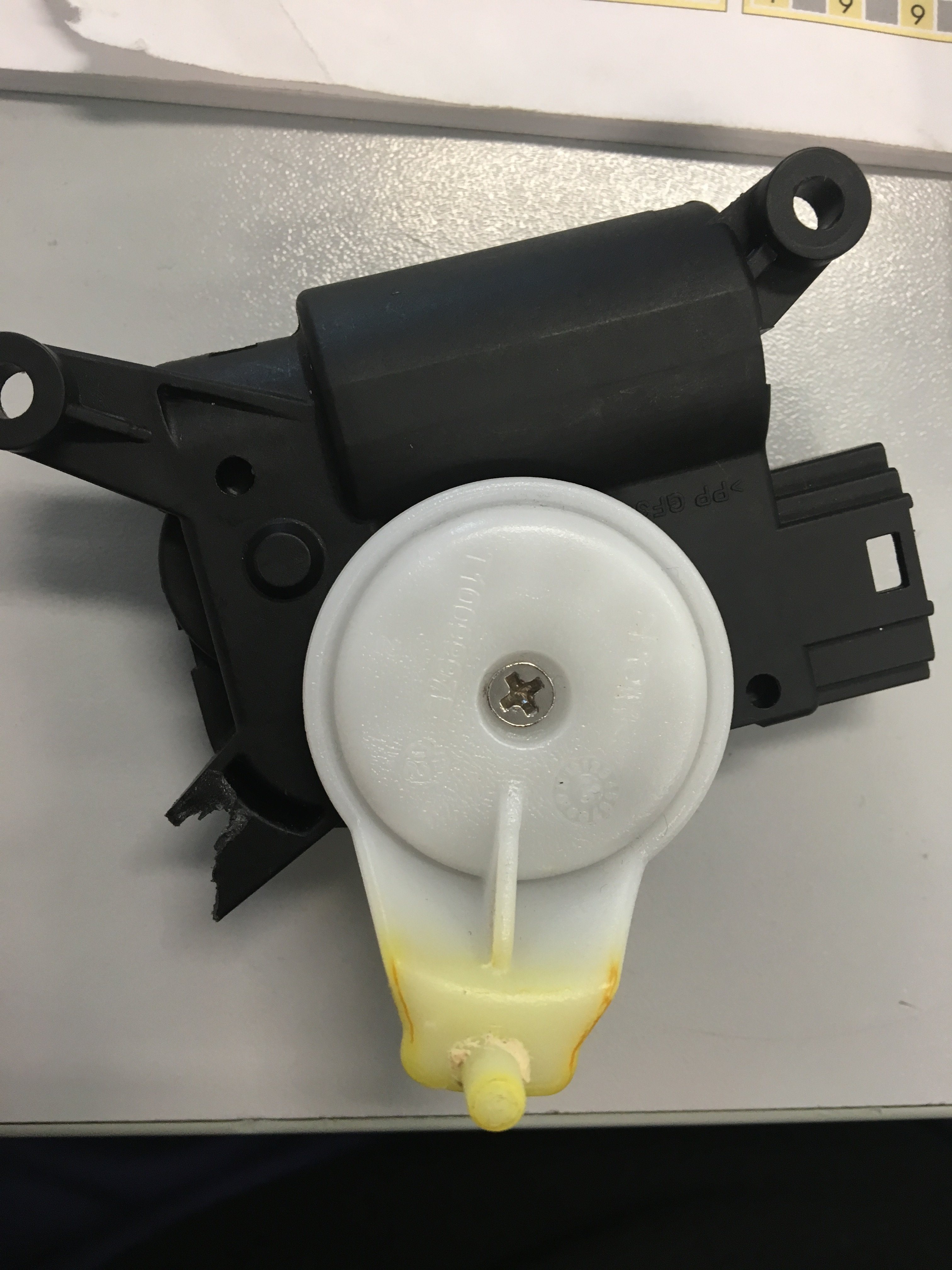

Logiko certamente.. due anelli frena filetti uno sotto la vite e l altro sotto la girante ad unire il perno rotto ! Prima di montarlo ho fatto svariate prove con un alimentatore esterno !!!

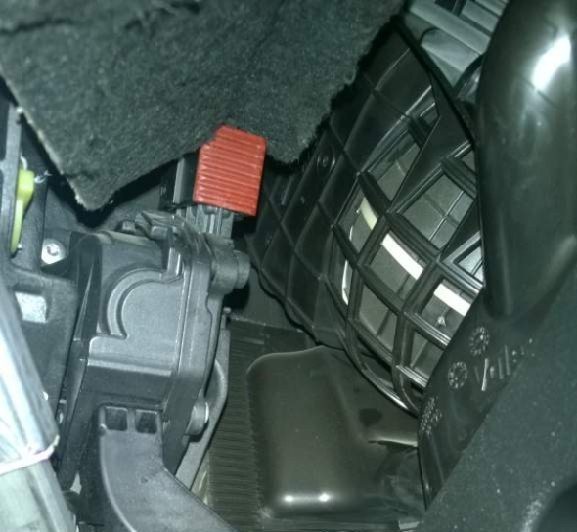

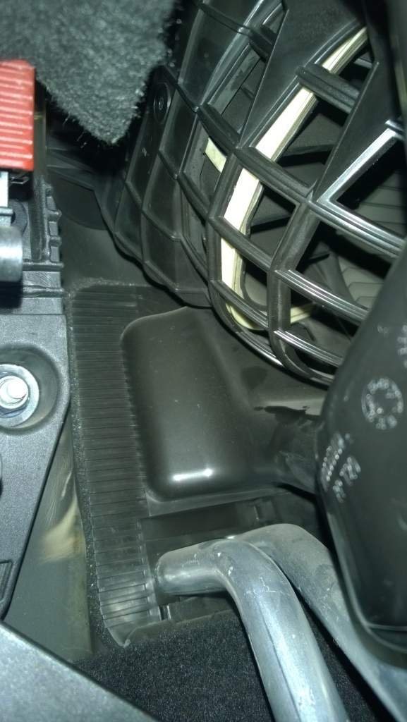

Ho anche io il problema dell'aria fredda che entra nell'abitacolo... ho fatto tutta la procedura descritta nell'immagine e questo è il risultato, dite che ho risolto?
Ho smontato la paratia ma la "valvola non si muoveva" la ho trovata incastrata in questa posizione
    76.2 KB · Visualizzazioni: 1,163
Ho provato a smuoverla con le dita e per caduta si è messa nella posizione opposta (sembrerebbe tutta chiusa)... Cosa mi devo aspettare ora? Aria che continua a entrare o no? Credo di poter dire con certezza che anche io devo cambiare l'attuatore, ma se rimanesse anche sempre chiusa e non entrasse aria dall'esterno per ora andrebbe bene...
Questa è la posizione ora
