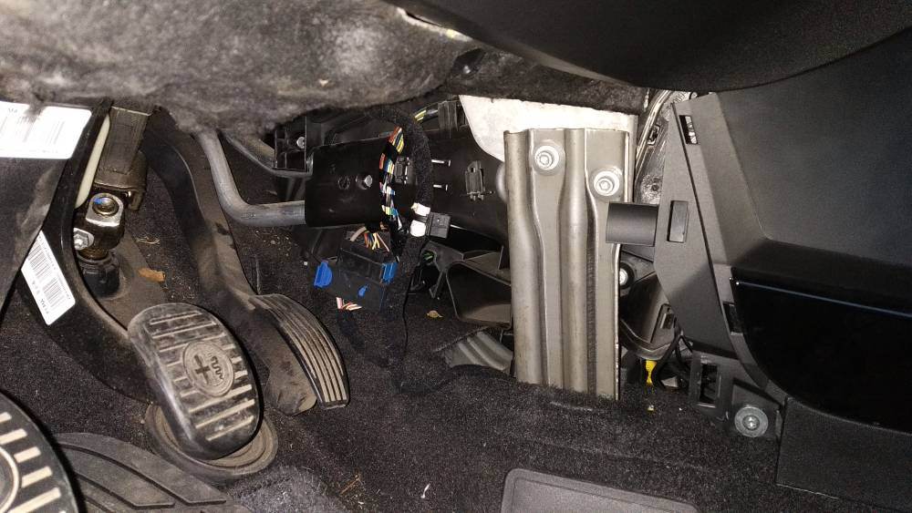

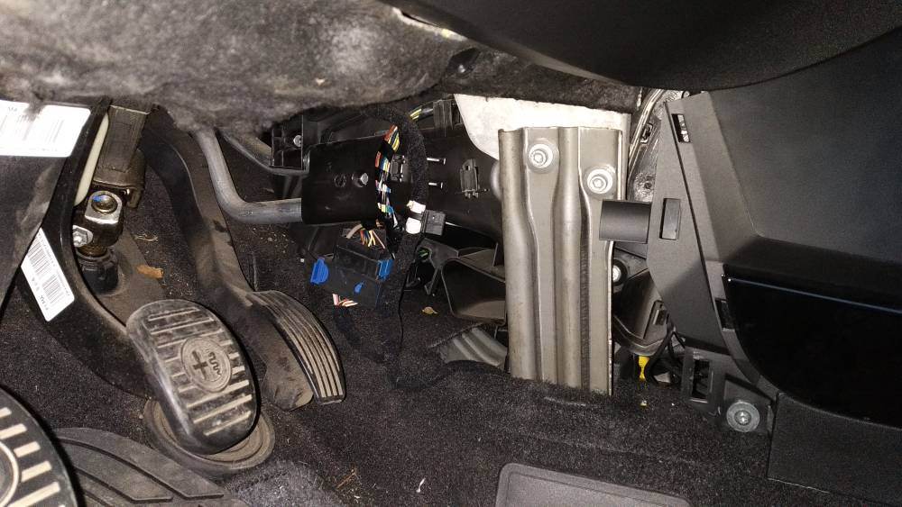

Dopo aver letto un po' di questa conversazione mi è venuta voglia di provare a vedere se riuscivo a far qualcosa per questo benedetto motorino. Dopo aver smontato la paratia vicino ai pedali dove si trova il motorino? Io non sono riuscito a vedere nulla...
Reazioni: Danilo76 e FS2806
Dopo aver letto un po' di questa conversazione mi è venuta voglia di provare a vedere se riuscivo a far qualcosa per questo benedetto motorino. Dopo aver smontato la paratia vicino ai pedali dove si trova il motorino? Io non sono riuscito a vedere nulla...Visualizza allegato 174279
Li in foto non ce.
Dalle foto che hanno postato, devi mettere la testa sui pedali e guardare in alto

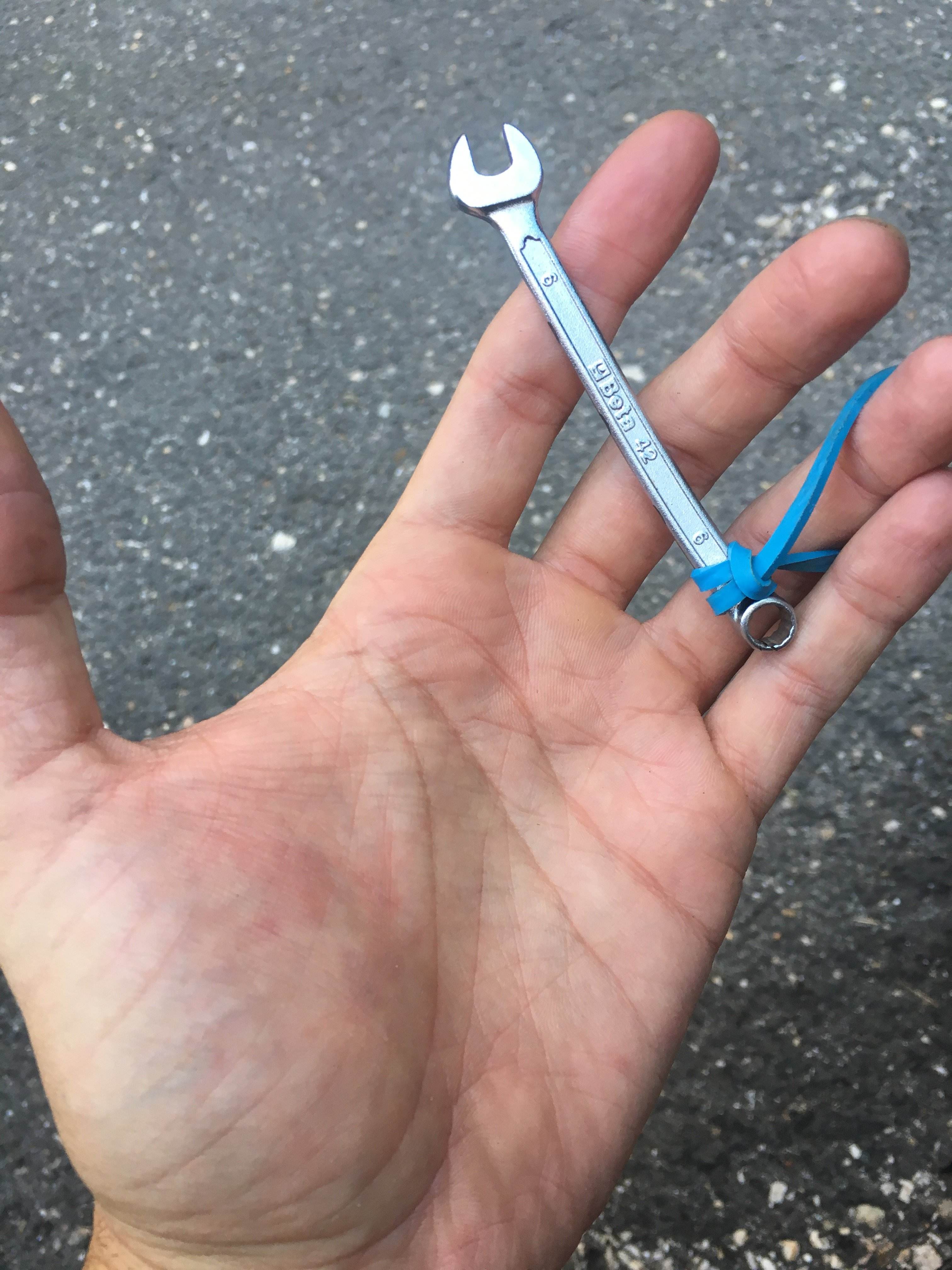

Ciao ragazzi , grazie ai vostri post sono riuscito a smontare (senza grandi impedimenti ) il motorino che si era rivelato rotto ( nonostante l’autoapprendimento mi segnalasse tutto bene).
Volevo consigliare a chi si cimentasse per muoversi più in sicurezza , che io mi sono trovato bene ad usare la parte della chive inglese da 6 aperta e non la parte chiusa poligonale, agganciando i bulloncini da su e tirando verso giù per svitare e il contrario per avviare. Inoltre per una maggior sicurezza nel maneggiarla , me la sono legata al dito con un elastico di modo che non fossi costretto a stringerla in mano vista la posizione scomoda per operare!
