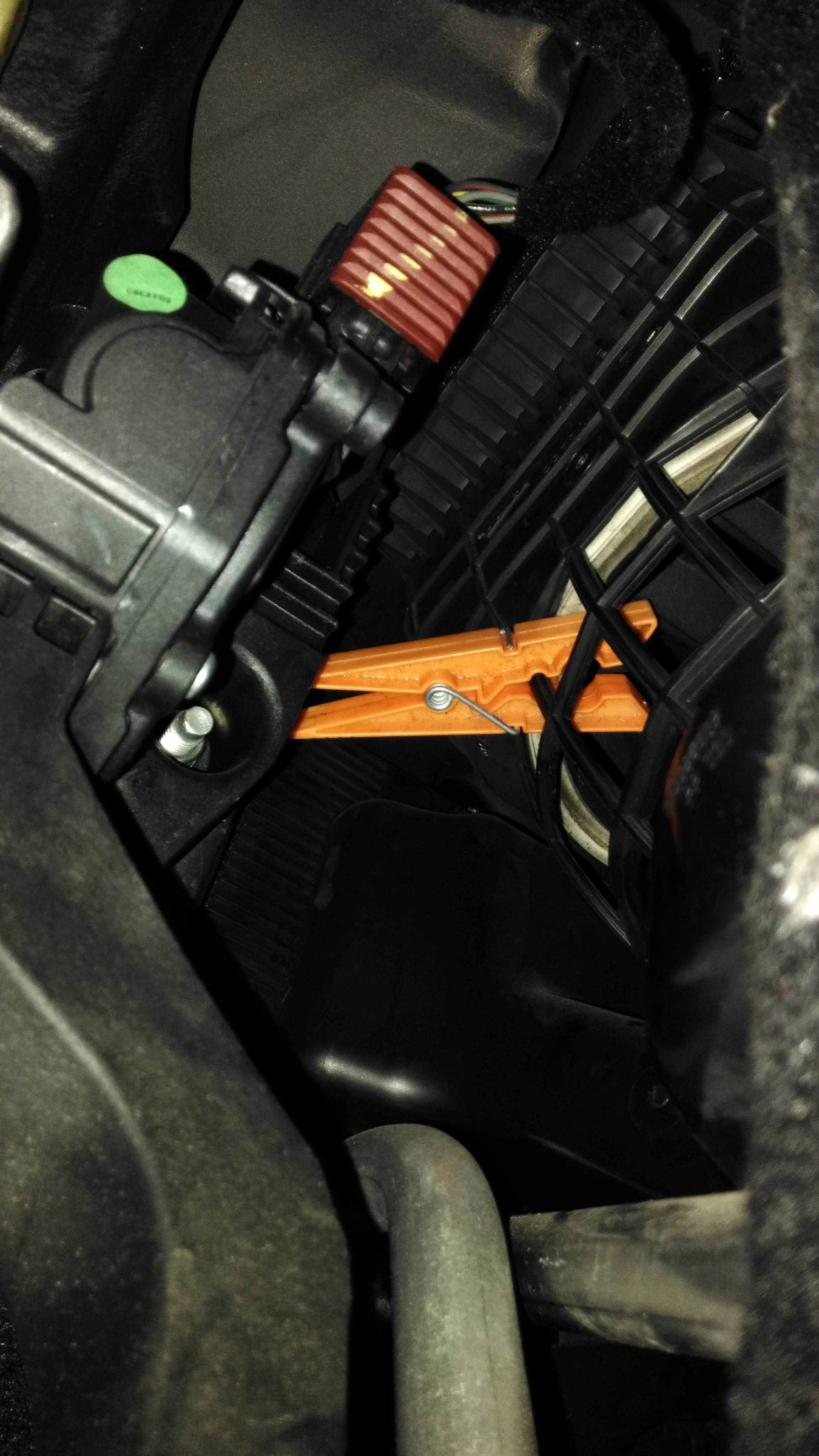

Ciao gente, come tanti, anche a me è successo. Iniziavo a sentire odori strani in abitacolo, tanto che mi veniva il sospetto provenisse dal mio cofano motore, ma poi la scoperta.
Ecco, per ora, la soluzione per tenere il ricircolo attivato....poi si vedrà.
Speravo di riparare da me il meccanismo, dato che il motorino pare funzionare bene( lo so, finecorsa etc etc)
Adotterò un po di colla epossidica e una vite filettata come visto qualche post addietro.
