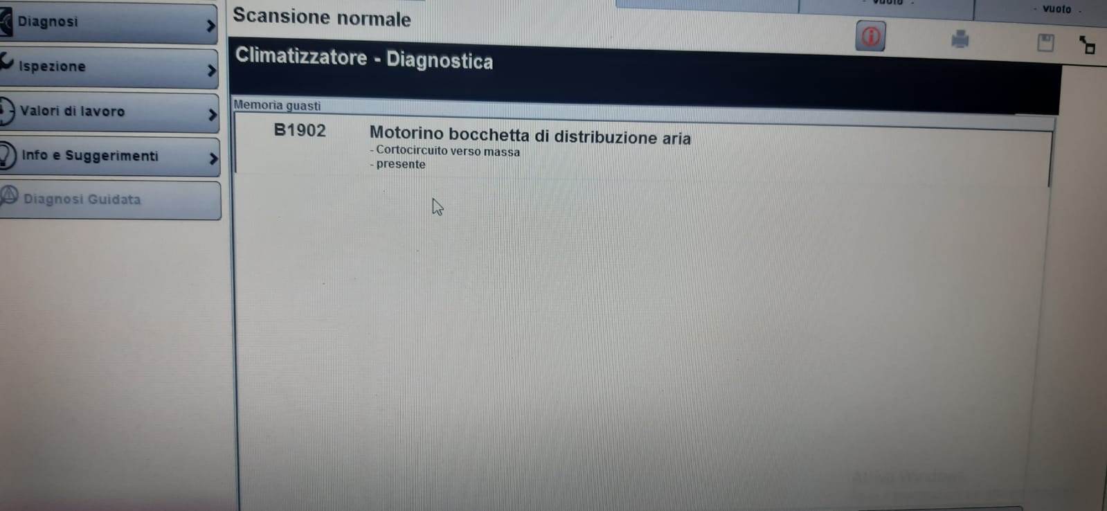

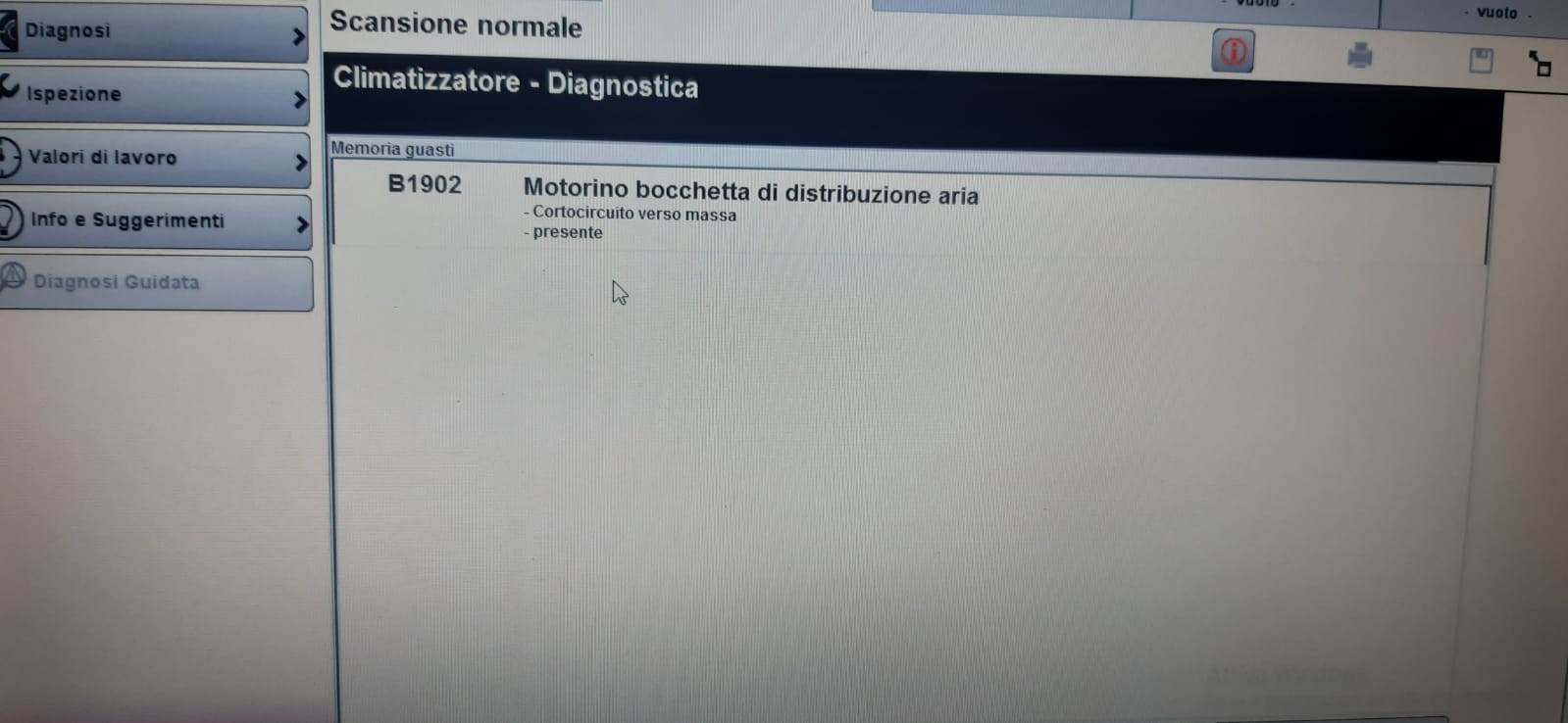

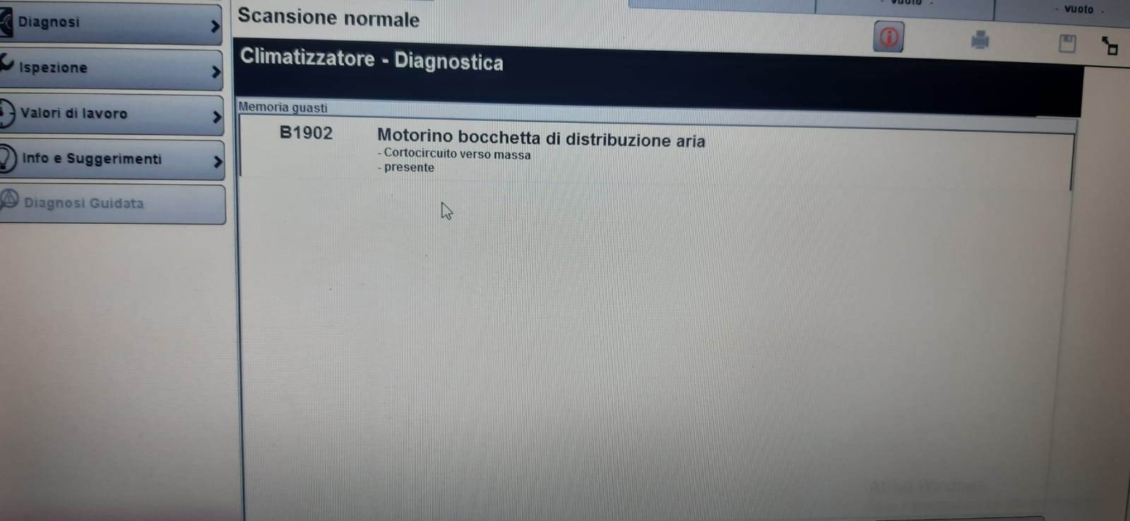

Io oggi ho fatto una diagnosi e ho trovato il seguente errore IMG-20201213-WA0005.jpg
Forse il motorini dek ricircolo ma se si rompe solo il pezzo di plastica te lo segna lo stesso?
Mi è venuto anche a me il dubbio..però infatti, il motorino teoricamente funziona..è rotta solo la parte meccanica..però boh, potrebbe anche essere..anche se penso che sia proprio rotto il motorino di distribuzione aria..
Vabbe in tutti i casi cambiatlo e facilotto,basta smontare la prima vite uscirlo dal perno e rompere il gancio della seconda vite del sensore,e poi lo riavviti solo con una vite...solo io sono aenza una soluzione e nessuni mi da aiuto questi alfisti che si fanno i fatti loro
