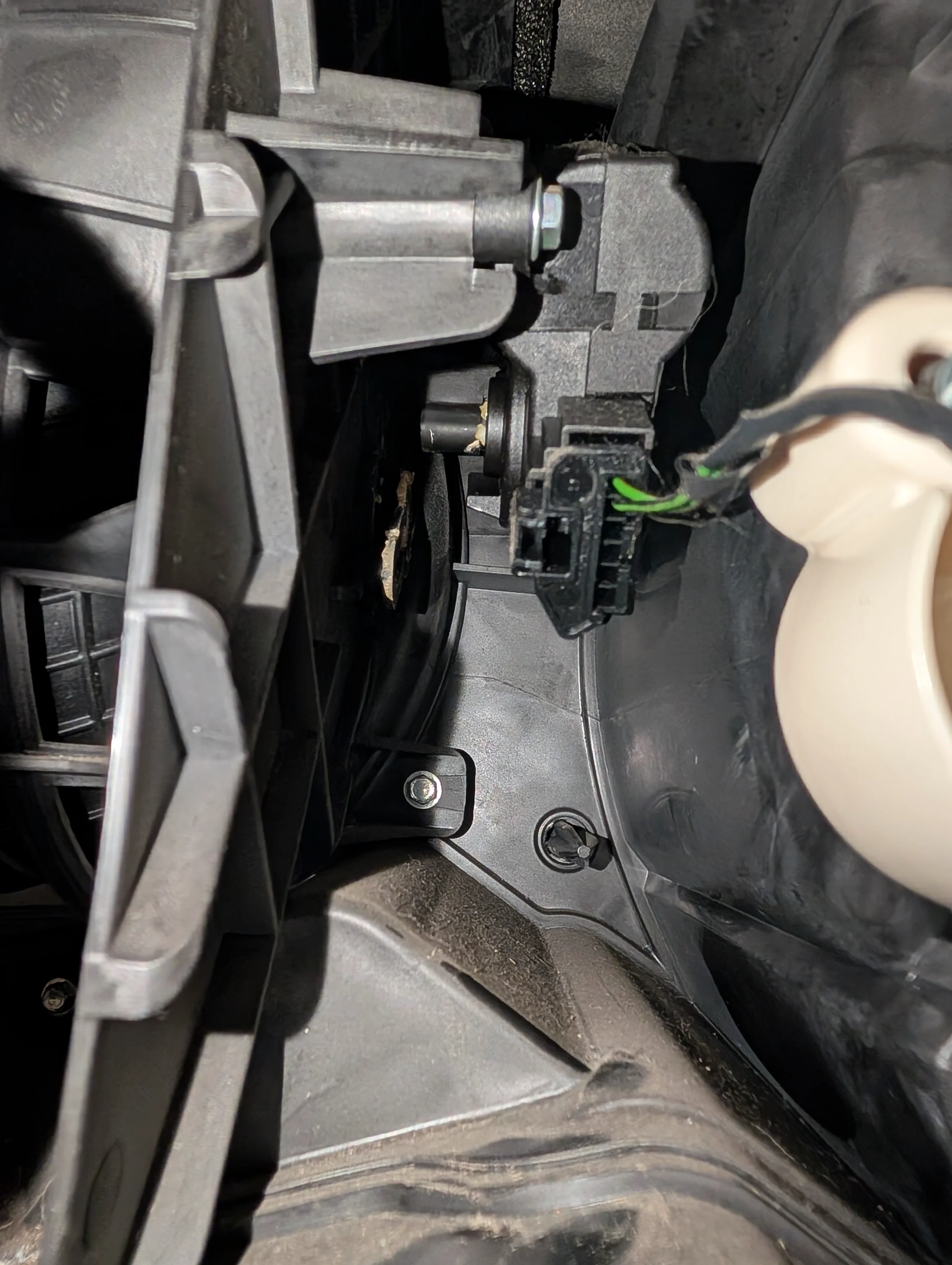

Ciao anch'io con il problema del ricircolo rotto. Ho messo una molletta per tenere aperta la paratia cosi non si appannano più i vetri. Non riesco a sistemarlo, però vorrei eliminare il rumore del tichettio che continua a fare. Ho staccato anche il cavo del motorino, ma il rumore ogni tanto lo fa lo stesso, com'è possibile?
