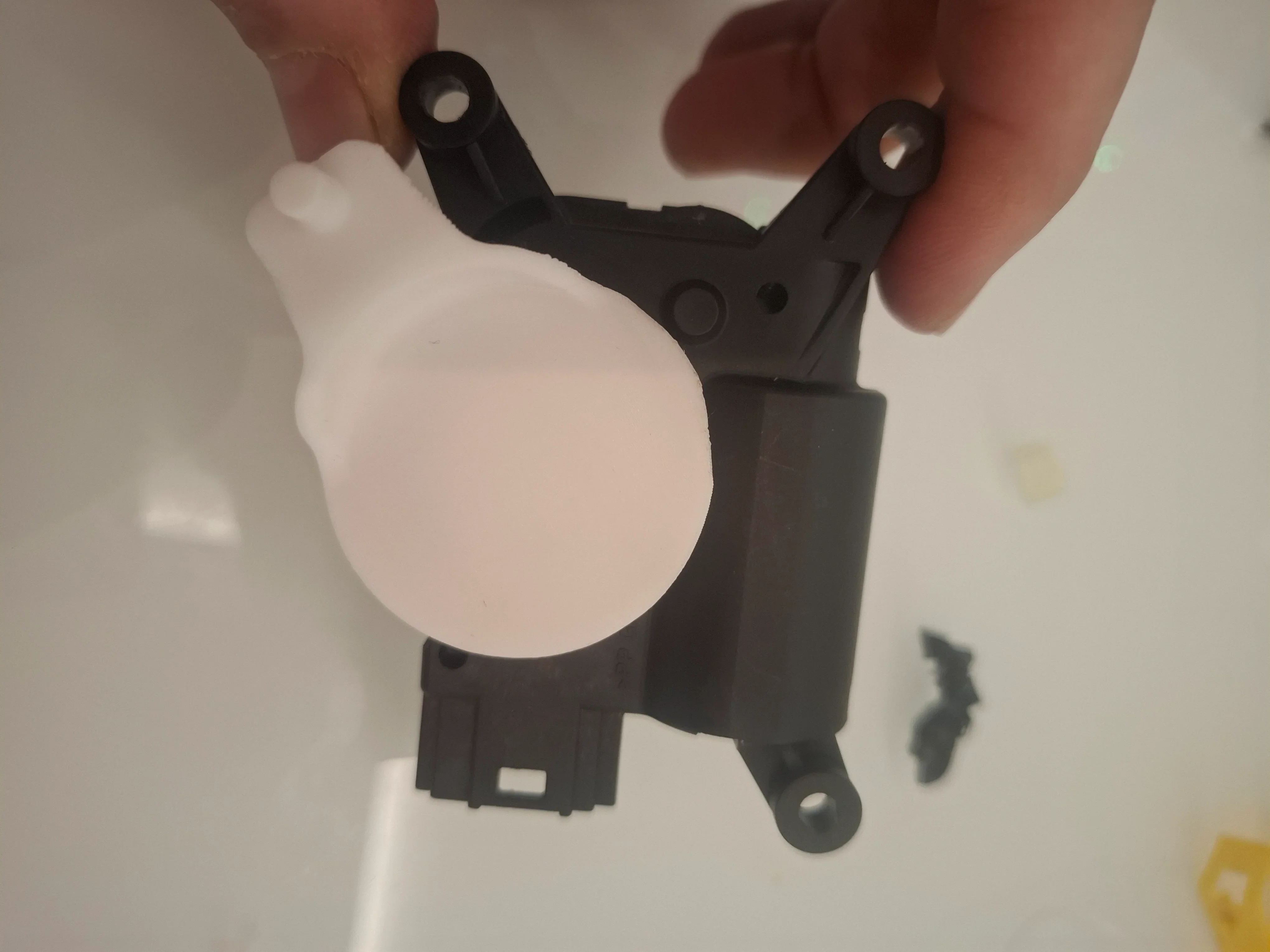

prima parte del lavoro fatto con qualche invocazione dell'altissimo..... considerando che non ho neanche il garage.... adesso con il dremel asolo l'occhiello del motorino, ho scelto di procedere con quella tecnica. Vediamo cosa viene fuori

ciao a tutti,
anch'io lo scorso agosto ho sostituito la leva in plastica con una in alluminio(7anni esatti essendo di agosto 2018).
ho smontato le 2 viti ma ne ho rimessa soltanto 1 e vedendo che stava bene in sede con 1 vite e il perno ho tralasciato il brutto del lavoro.
per l'inserimento della leva nella paratia basta provare a far girare il meccanismo accendendo il quadro e spegnere il quadro nel momento in cui la posizione è più conveniente. buon divertimento
