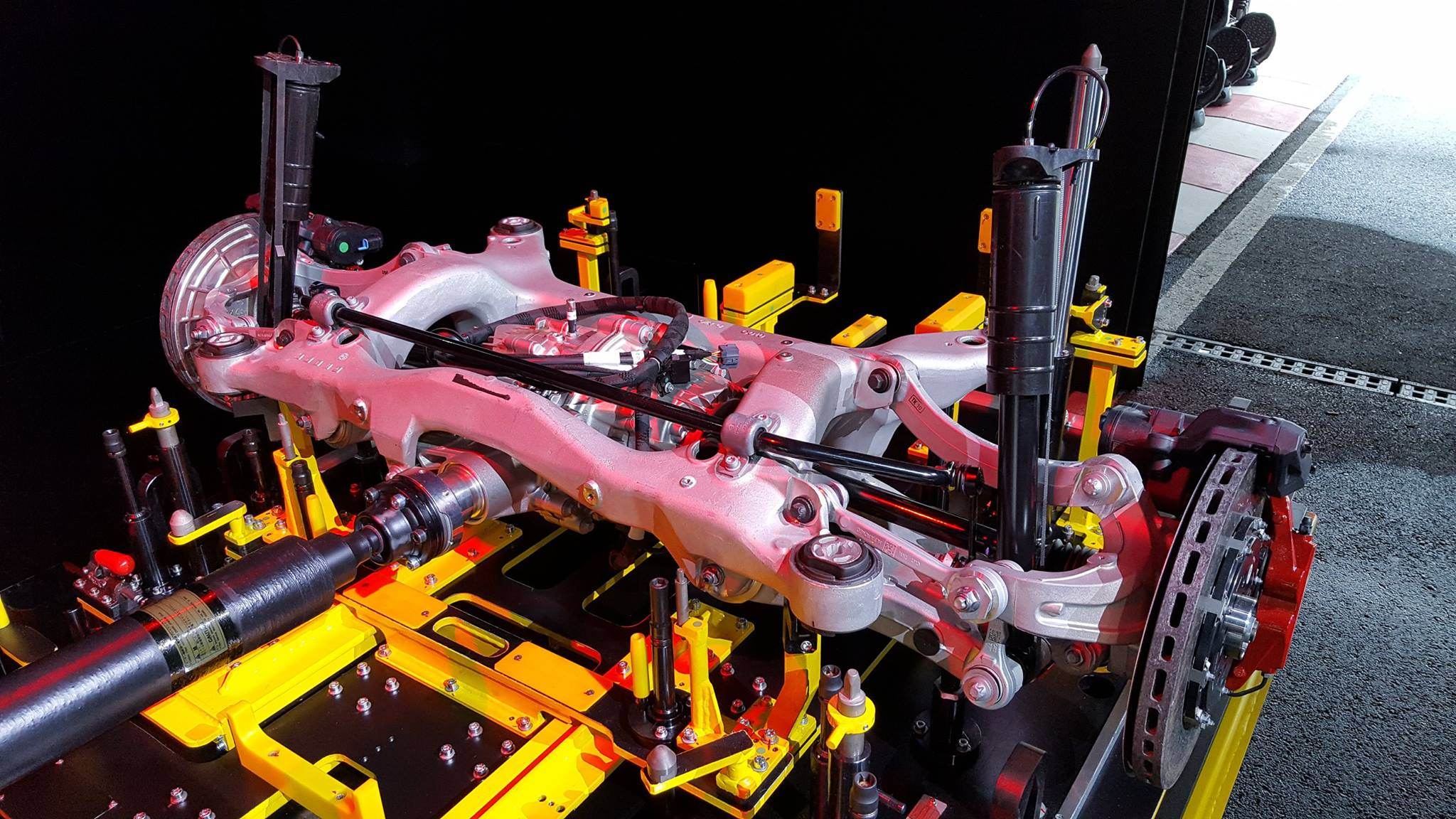

Già che ci sei verifica anche la regolazione del retrotreno, ugualmente importante; occhio che in quel caso si regolano sia il camber che la convergenza: il primo ha gli eccentrici classici, fatti come quelli che si trovano in tutte le auto a TP (quantomeno quelle che ho avuto io), posizionati sul bracci inferiori, più o meno ai lati del differenziale.
Il tirante per la regolazione della convergenza invece è più difficile da raggiungere, si trova davanti alla ruota posteriore, in alto, ed ha un registro "strano" (vedi nella foto, si vede un esagono molto grande proprio davanti all'ammortizzatore); dopo averlo allentato, per poterlo regolare il mio meccanico ha dovuto realizzare una chiave di lunghezza e spessore ridotto, tagliando una vecchissima chiave esagonale piatta che aveva in officina, di grossa misura, purtroppo non ricordo quanto....
Come spesso accade questi due registri non sono del tutto indipendenti, quindi toccandone uno si modifica leggermente anche il valore dell'altro, quindi bisogna procedere un pò alla volta, fino a che non si mettono a posto entrambi.
Qua viene spiegato tutto molto bene, e ci sono immagini chiare:
Visualizza allegato 193582
Alfa Romeo Giulia: la regina dell’handling - Auto Tecnica
Ciao sono un nuovo iscritto possessore di Giulia veloce, ti posso chiedere, una volta allentata la vite grande, poi come lo regoli l'eccentrico con la parte anteriore alla vite grande o quella posteriore? Siccome ho dovuto far regolare la convergenza perche avevo il volante leggermente storto a sinistra, mi sa che il gommista ha agito sull'eccentrico della campanatura e non su quello della convergenza...
