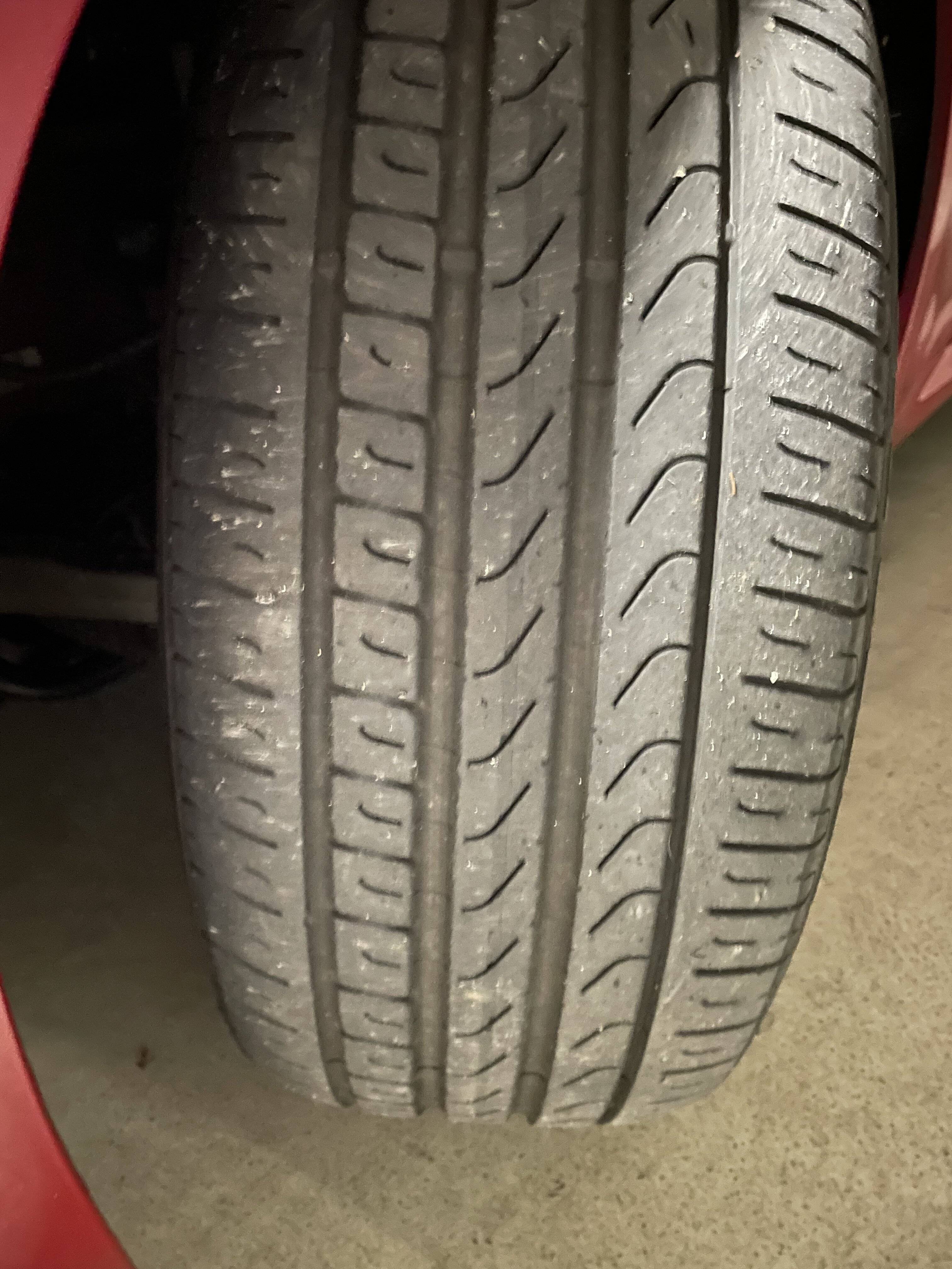

Stesso problema a 35mila km.
Convergenza posizionata a 3 tutte e 2 uguali sull’anteriore, praticamente il meccanico mi ha detto c’è si aprivano verso l’esterno.

Quindi ha il banco convergenza in officina e possessore di Giulia.....e chi e questo meccanico se posso chiedere...?
Al posteriore puoi regolare camber e convergenza.
All'anteriore solo la convergenza.
Le versioni TP prevedono:
Anteriore convergenza nulla con uno scostamento simmetrico (0° +/- 4'). Per esperienza sulla mia è bene usare un valore leggermente positivo, rimanendo in tolleranza, per avere un consumo regolare del battistrada, altrimenti tendi a mangiare le gomme sull'interno.
Al posteriore si possono regolare convergenza (0°13' +/- 8') e camber (-1°30' +/- 20'). Io ho messo entrambi al centro del range, ottenendo un consumo regolare.
La macchina va benissimo.
Le versioni Q4/Veloce non so se siano uguali o prevedano angoli diversi.

Ricordo che quando presi la macchina, e feci verificare i parametri nella mia officina di fiducia, notammo che c'erano discordanze tra i valori proposti dal database del banco della convergenza e quelli previsti dal software di diagnostica che hanno in officina. Chiesi sul forum e mi furono dati i valori di cui sopra, che corrispondevano a quelli del software di diagnostica. Successivamente anche altri utenti hanno confermato quei valori. Se non sbaglio nel documento che hai postato tu si fa riferimento alle sole versioni benzina, ci sta che le motorizzazioni a gasolio prevedano valori leggermente diversi....
Ah ok, quindi i tuoi dati erano per il diesel! Tutto spiegato quindi :)
Si il manuale è per il mercato USA e per i modelli benzina del 2017 :)
