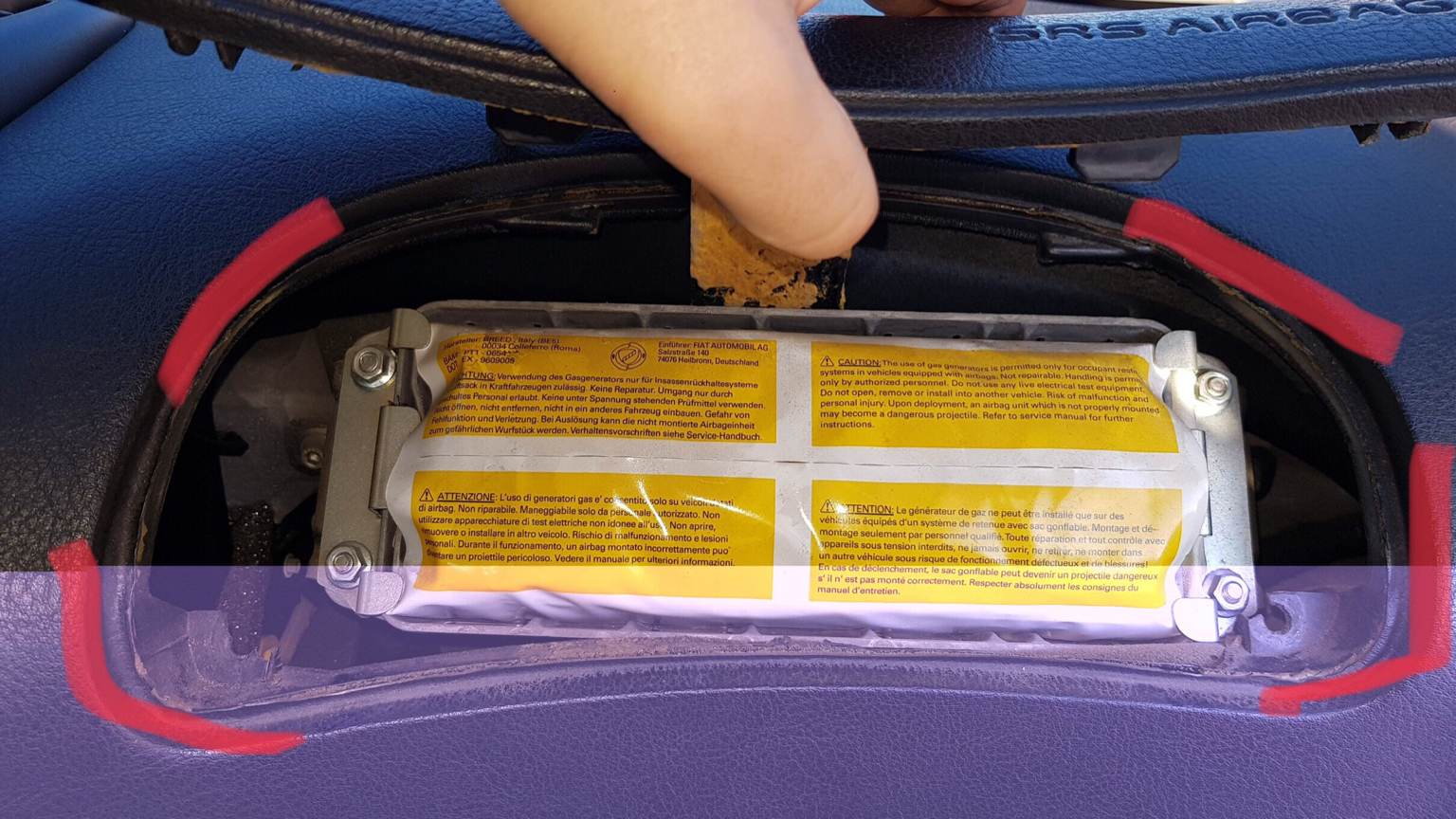

Copri airbag passeggero
Su queato non ho dubbi... ma si aprirebbe correttamente in caso di brutto incidente? o_O
Facendo le dovute corna, se si dovesse aprire non è quello il problema con la forza che ha cava tutto.
Mettila nelle parti che ti ho evidenziato in nero.
Visualizza allegato 176535
Ecco ora si vede.

Ho una 147 da 6 anni, seconda mano.. ieri si è sollevato il copri airbag passeggero... ho notato che il vecchio proprietario lo aveva in qualche modo incollato...
Ho notato che i due occhielli per l'incastro sono rotti...
Avete suggerimenti su come reintegrare l'incastro?
Guardate l'allegato
