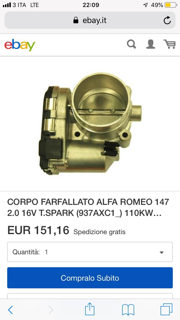

  1. Buonasera a tutti! Vi scrivo perché da grandissima ignorante in materia, volevo un aiuto. Al mio fidanzato da sabato non funziona più la macchina, un’alfa 147, gli compariva la scritta “avaria code”. All’inizio si pensava fosse un problema della centralina/chiave, ma il meccanico oggi gli ha detto che è un problema del corpo farfallato. Il reale problema è che, sempre il meccanico, ha detto che il pezzo nuovo costa intorno ai 1200€ e revisionato intorno ai 400€. Io adesso mi sono messa a cercare su internet e non mi sono venuti fuori questi prezzi da capogiro. Il pezzo che deve sostituire è corpo farflatto 2.0 ts, se allego foto qualcuno potrebbe dirmi se va bene questo pezzo?? foto corpo farfallato 2.0 ts prezzo migliore - 1

  4. Grazie mille!! Purtroppo non essendo lui espertissimo non so se riuscirebbe a farlo... Ma in ogni caso penso che il meccanico sia da cambiare[emoji12] Grazie mille ancora
