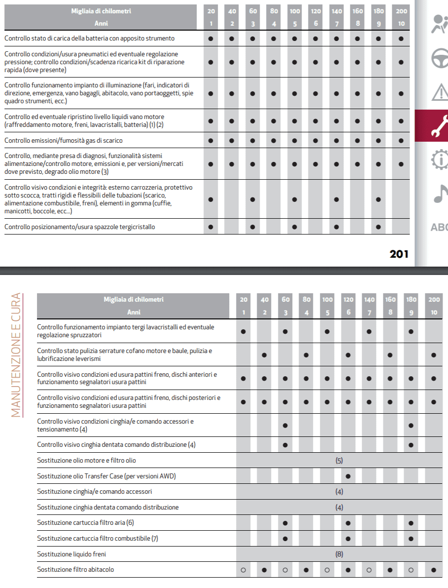

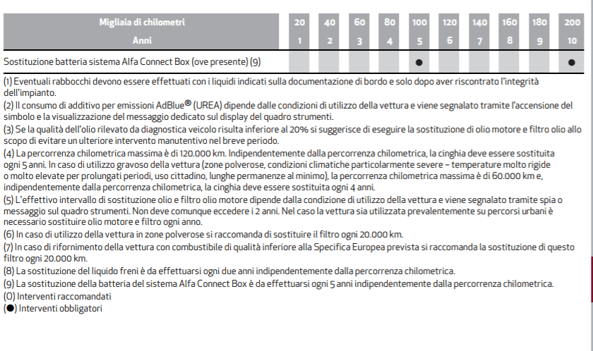

Salve, la mia Giulia Veloce Diesel ha 110.000 km. Quando dovrò fare la distribuzione? E gli altri interventi più costosi di manutenzione? Sto valutando se sostituirla adesso PRIMA degli interventi più costosi. Faccio 30.000 km l’anno e si è già svalutata parecchio...

Grazie mille, era quello che mi serviva!!!
