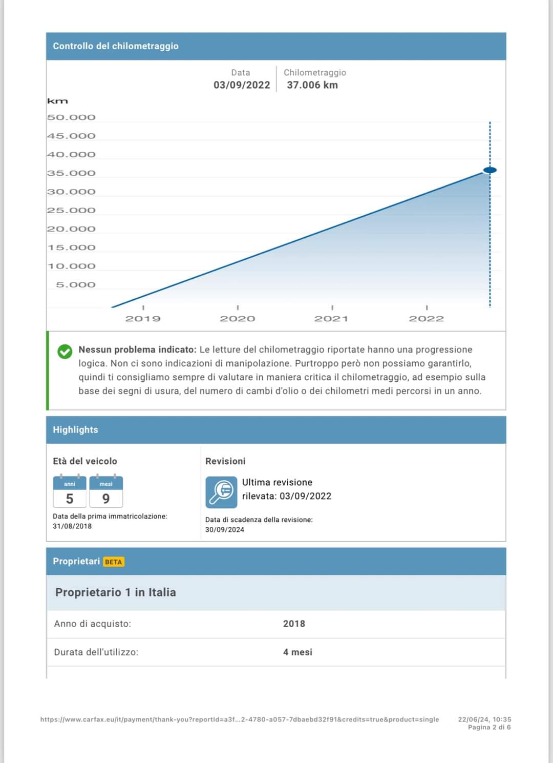

A vedere quel che si legge qui da un giro di prova non puoi riscontrare molto. Un'auto messa in tiro, con errori azzerati, e preparata per il giro di prova può ingannare.
Forse la miglior cosa sarebbe avere la possibilità di recesso entro (tipo) un mese. Allora la provi bene, vedi che non dia problemi, non escano errori, l'elettronica non faccia scherzi in nessuna condizione, il motore giri bene e silenzioso a caldo e a freddo, al minimo e in tiro..
Su quel chilometraggio inutile andare a misurare le grinze sui fianchetti dei sedili.. i suoi bei km ce li ha.
