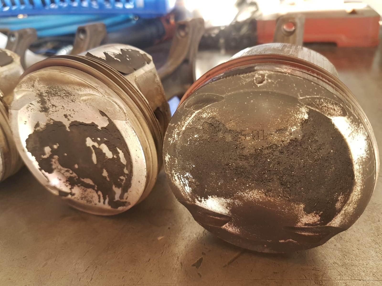

Perdonate la mia ignoranza. Ma come fa a rompersi o danneggiarsi un pistone? Nel mio caso avendo l'impianto a GPL mi aspettavo che si rompesse l'iniettore.
#26
Semplicemente per una mancata accensione o fenomeno di preaccensione prima che arrivi al punto morto SUPERIORE.
Elettrodo della candela, punto caldo, frammento di una valvola..
#27
What?
Mancate accensioni ne ho avute effettivamente ma pensavo fosse problema dell'iniettore..

Bhe qui siamo proprio all'ABC della meccanica e del funzionamento di un motore a stantuffi...
