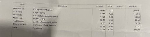

Buonasera,
Volevo un vostro parere su questo preventivo che ho fatto fare al mio meccanico per eseguire cinghia distribuzione più cinghia servizi dei 100.000 Km. ( tutti i pezzi sono originali alfa romeo). La vettura è Stelvio 2.2 180cv. La cosa un pochino esagerata mi sembrano le 10 ore per eseguire i lavori…il mio meccanico mi ha detto che Alfa dice che questo è il tempo necessario per eseguire il lavoro eseguito da loro. Lui giustamente mi ha detto che se ci mette meno ore calerà il prezzo dalla manodopera. Secondo voi il tempo giusto per eseguire il lavoro cosa dovrebbe essere?

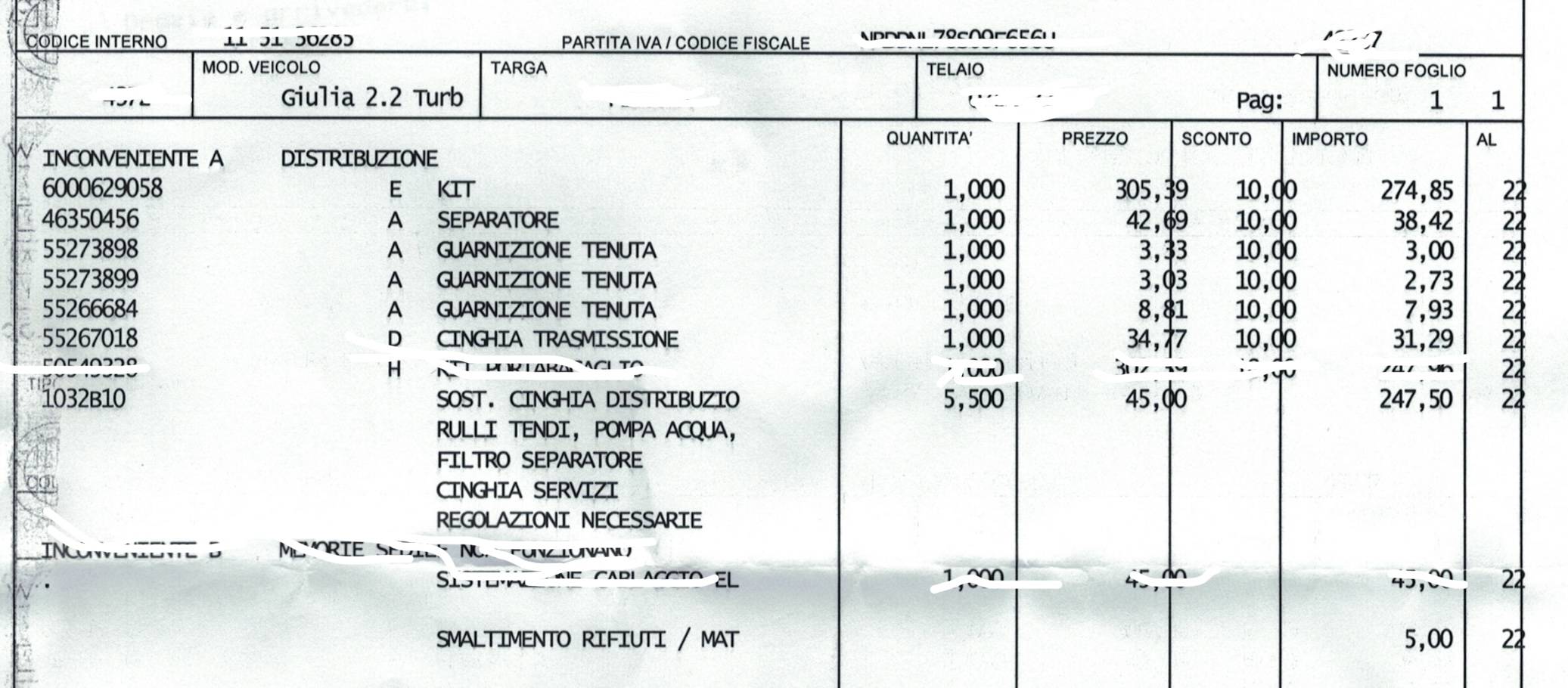

Giulia 180 2016
Officina AR a consuntivo
Visualizza allegato 246930
si ma noi non abbiamo l'intercooler aria/liquido da smontare...
se ci fai caso, su Stelvio a trazione integrale (e Giulia q4) e sui 210cv hanno messo in fattura anche liquido refrigerante, perché smonti anche l'intercooler raffreddato e liquido e poi hai da rimettere insieme il tutto e cambiare il liquido refrigerante, quindi praticamente manodopera doppia.

No
Se hai intercooler aria acqua e un casino fare spazio per la distribuzione bisogna smontare moltissime cose ste macchine moderne per fare i lavori anche solo manutenzione ci vuole moltissimo tempo perché sono molto complicate.. ormai sono tt cosi e ovviamente le spese sono elevate..
No no io ho intercooler aria aria dunque tutto molto più facile arrivare alla cinghia essendoci molto più spazio.

Tony_x: a me il meccanico ha messo in conto pure 9 litri di paraflu, penso che mi sostituirà tutto il liquido anche se non ho l’intercooler aria acqua..suppongo che farà svuotare tutta l’ acqua del motore da qualche manicotto dell'acqua mi auguro!!
