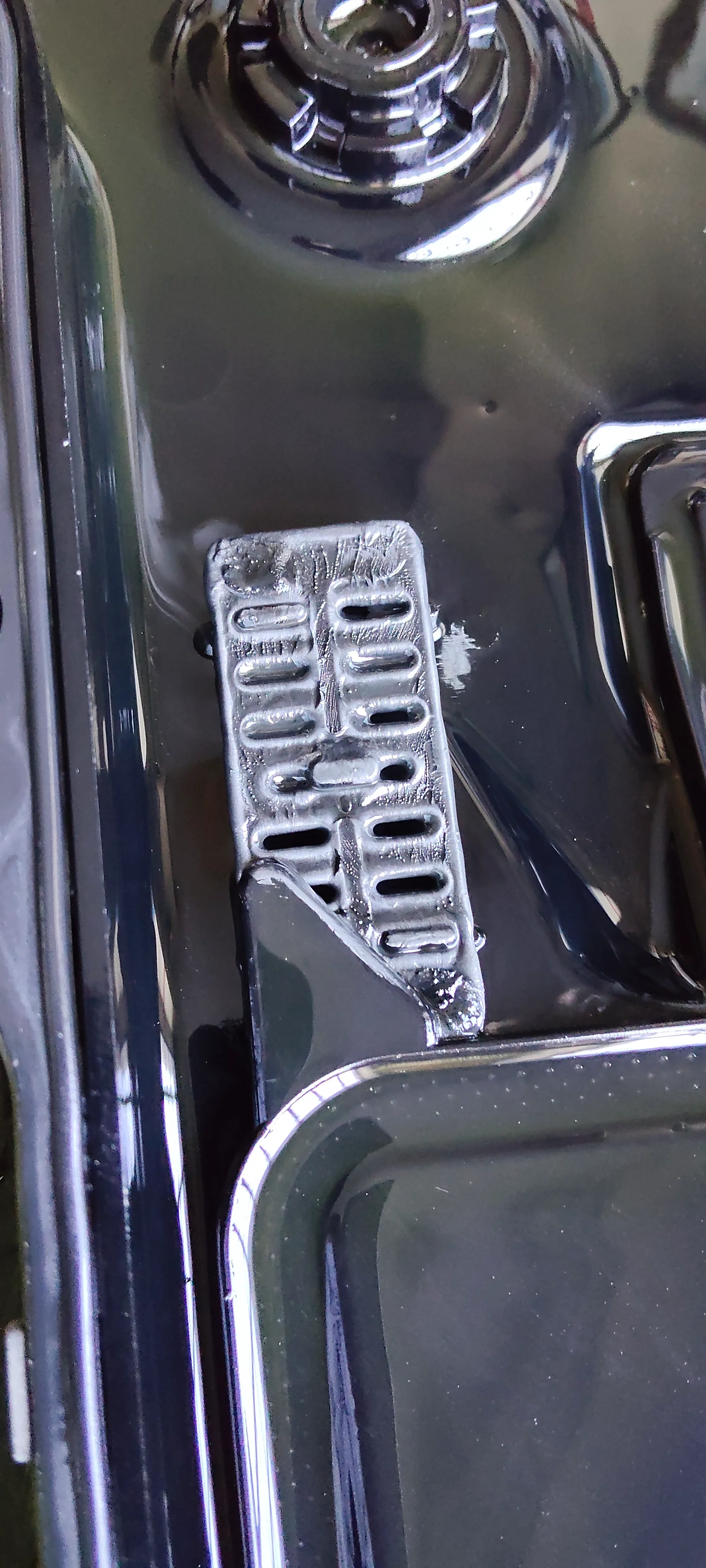

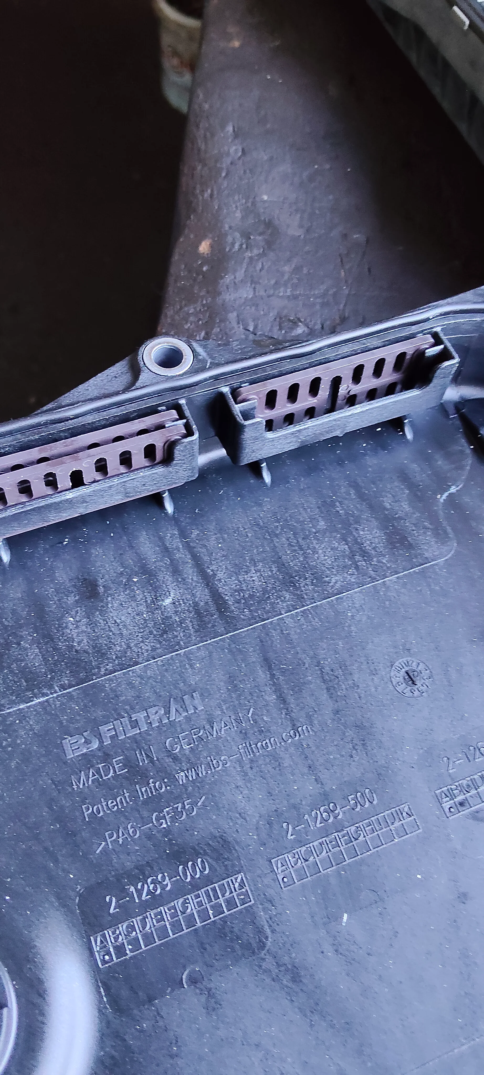

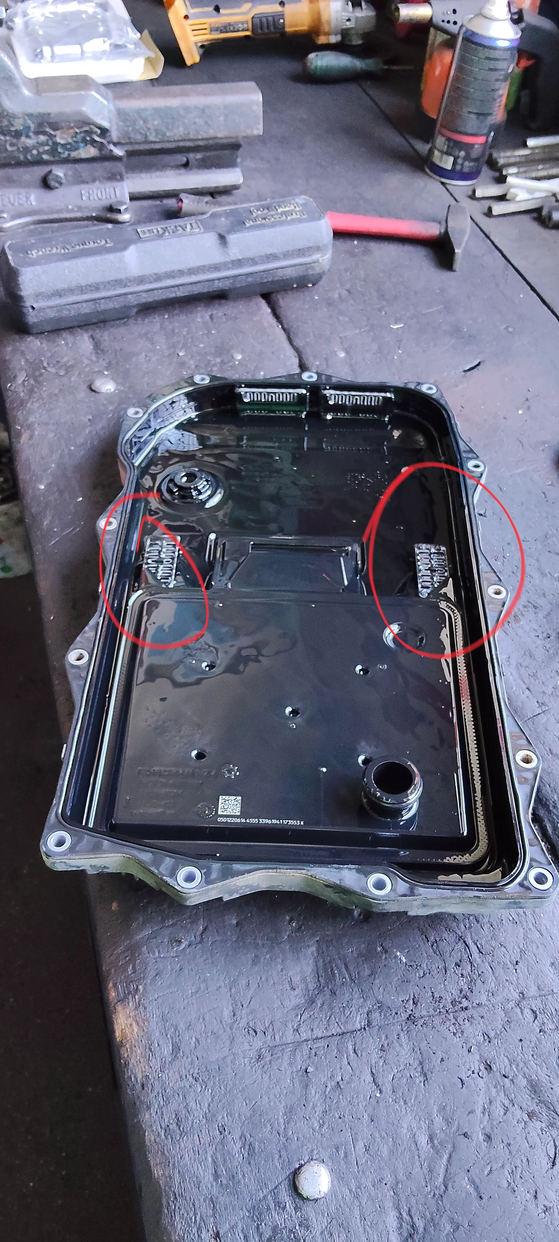

#1,014
Buonasera, ho fatto il cambio olio e coppa al cambio automatico, nella vecchia coppa ci sono 2 magneti allo stesso posto della nuova e altri due che ho cerchiato in Rosso , invece nella nuova ce ne sono 3 ...forse hanno modificato con gli anni ...
Reazioni: CONDORALFA75

#1,016
Ottimo lavoro … può essere che abbiano fatto una modifica!

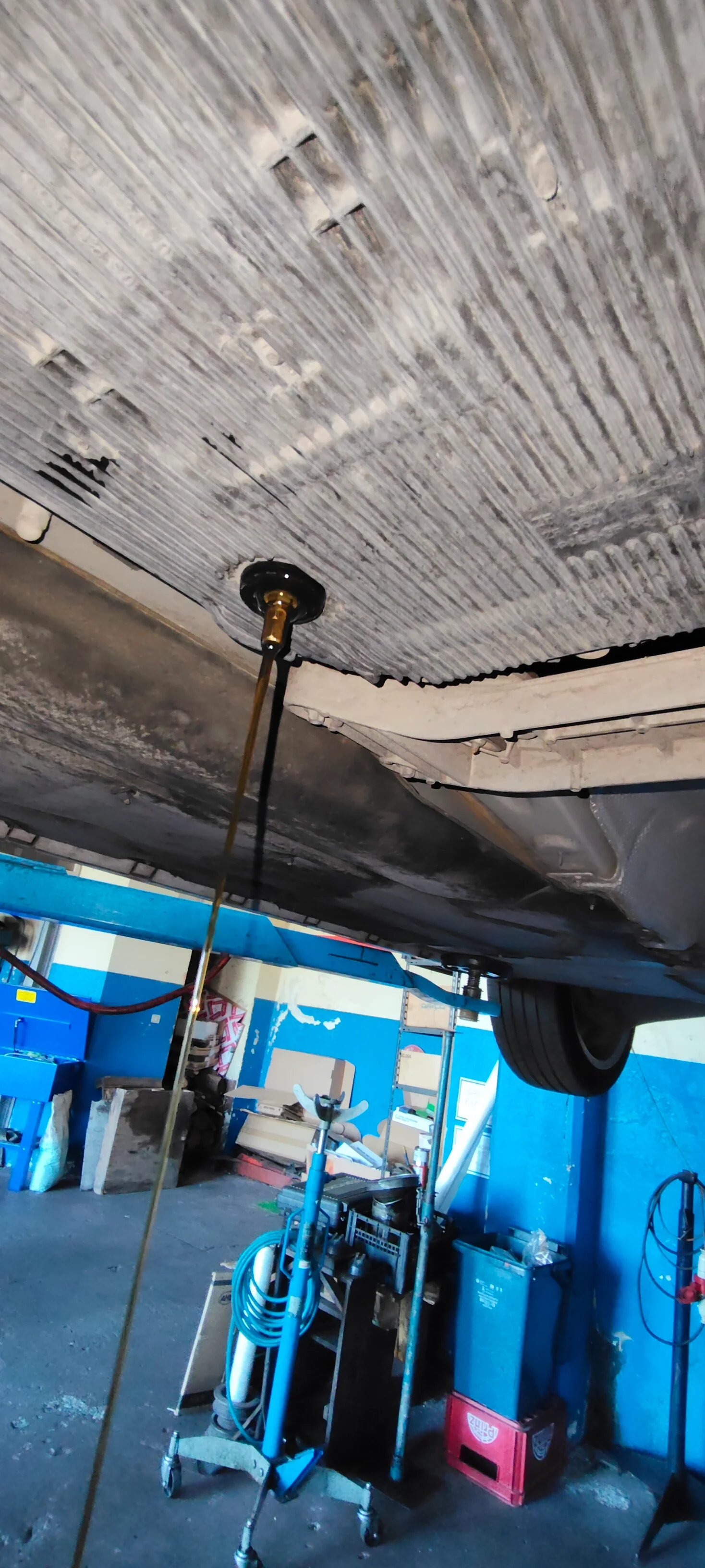

#1,018
Qualcuno sa se nella procedura di carico olio bisogna tenere il motore acceso..?
#1,019
Il motore si avvia quando c’è olio dentro altrimenti si fa girare io cambio senza olio meglio mettere olio finché non esce e poi avviare il motore e aggiungere olio che manca per fare il livello
#1,020
Prima carichi l’olio, poi metti in moto e inserisci tutte le marce, dopodiché lasci in folle con il motore acceso fino a quando la temperatura del cambio è quella prescritta, apri il tappo di riempimento e fai colare l’olio in eccesso o riempi fino a quando non inizia a colare, praticamente quando vedi che invece di colare gocciola hai fatto il livello corretto… chiudi e hai finito. Logicamente per chiudere usa la dinamometrica.
