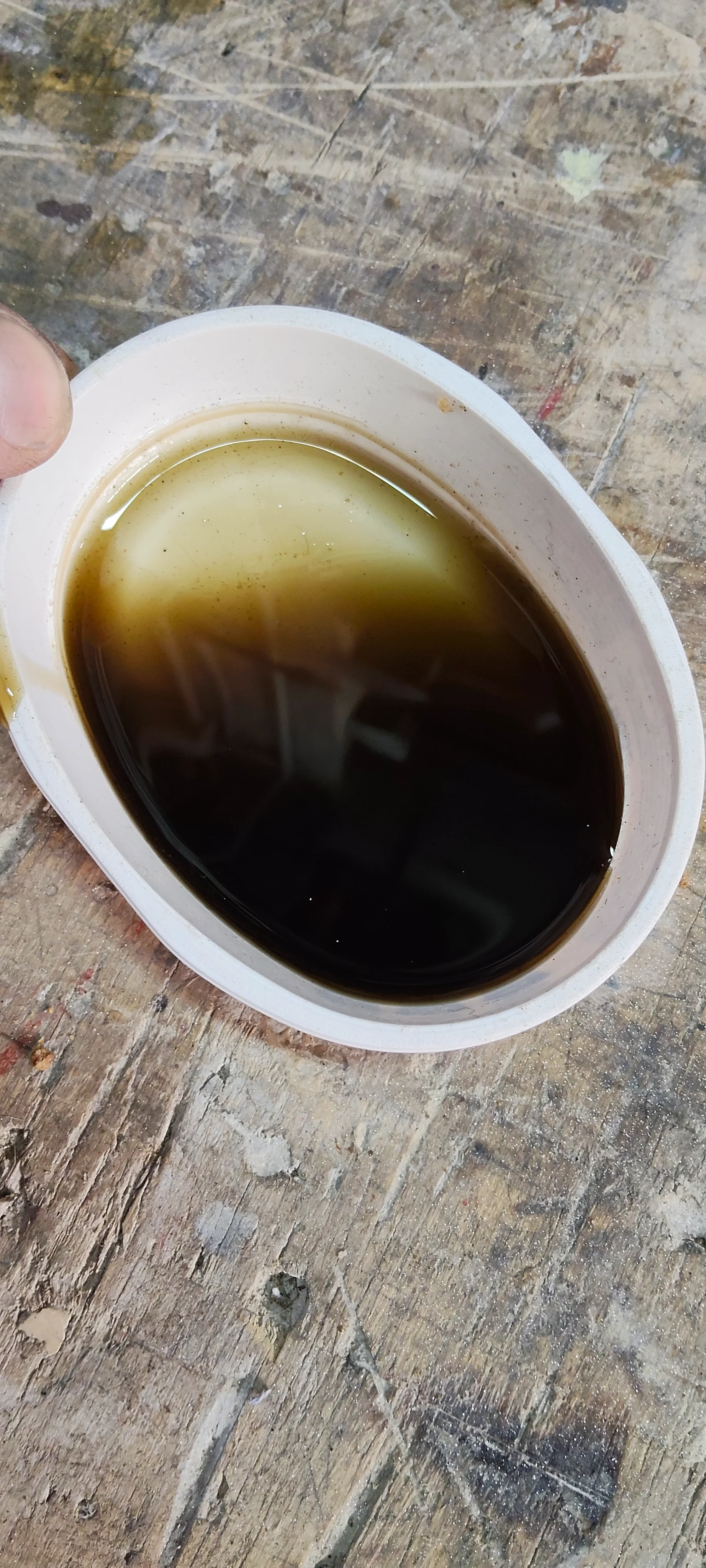

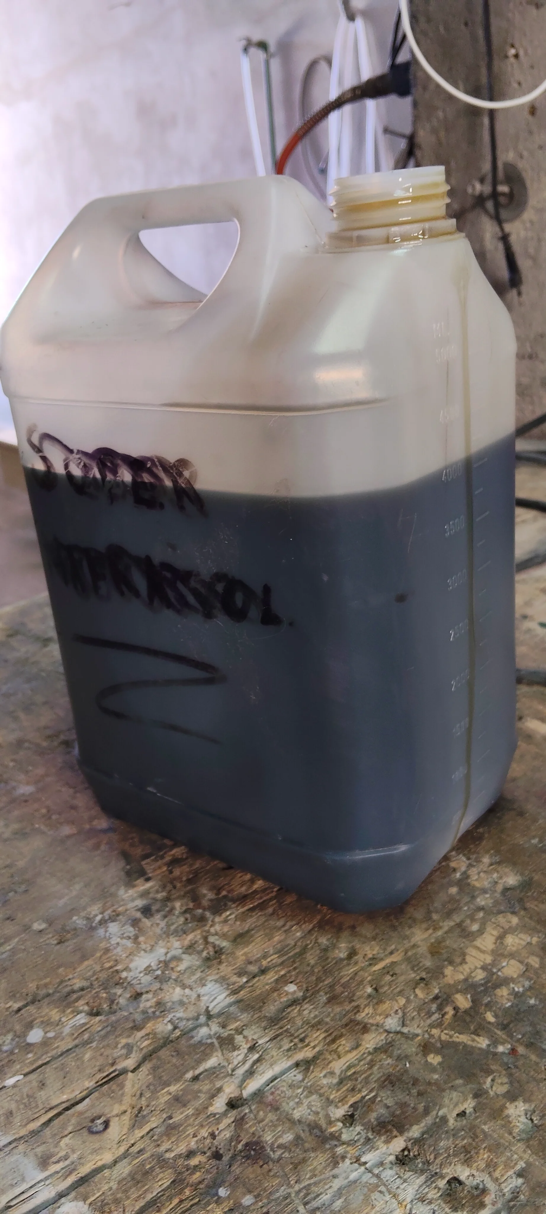

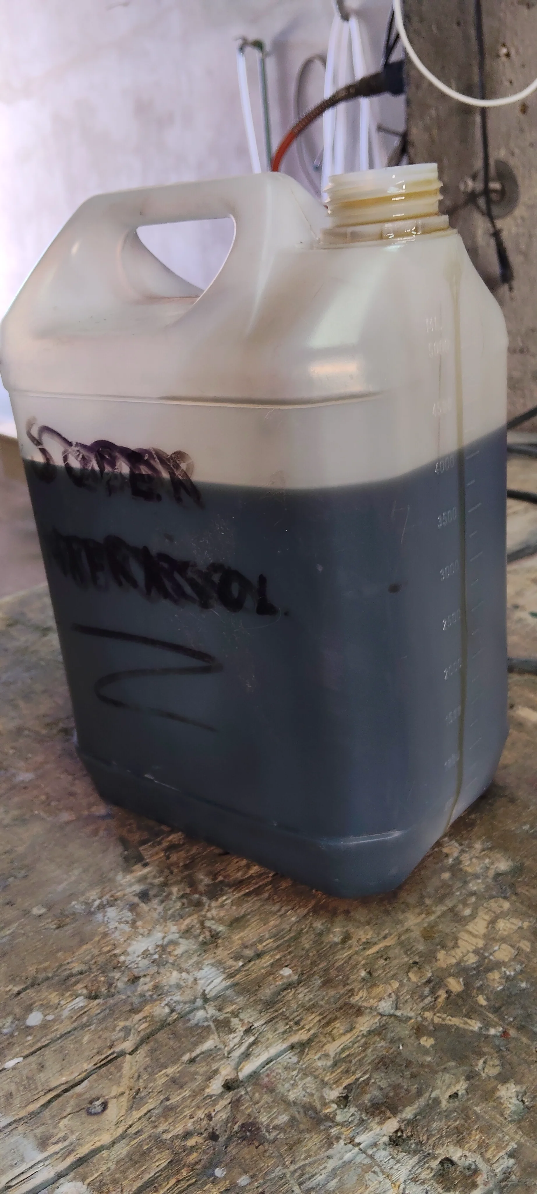

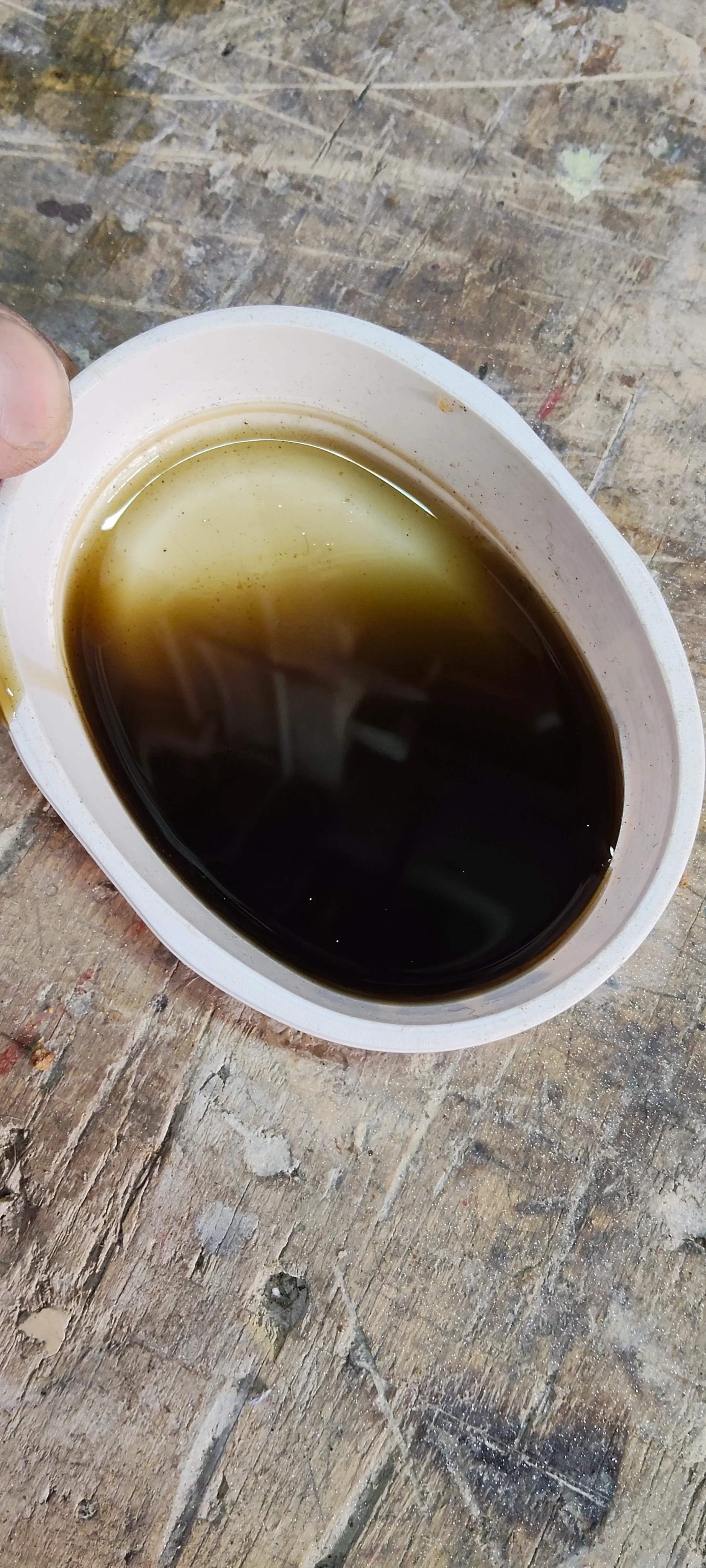

Io a 120.000 ho trovato olio così... penso sia stato fatto buon uso del cambio perché i residui erano pochi ...al momento a freddo ho notato un minimo miglioramento nel passaggio dalla prima alla seconda marcia che prima saltava un po' ...
mamma mia che olio brutto! l'auto l'hai sempre avuta tu o comprata usata?
#1,030
Usata ... penso che dopo questi km qualsiasi olio cambio sia così...l importante è nn trovare tanti residui
oppure si potrebbe pensare che ne ha tipo 300mila.
