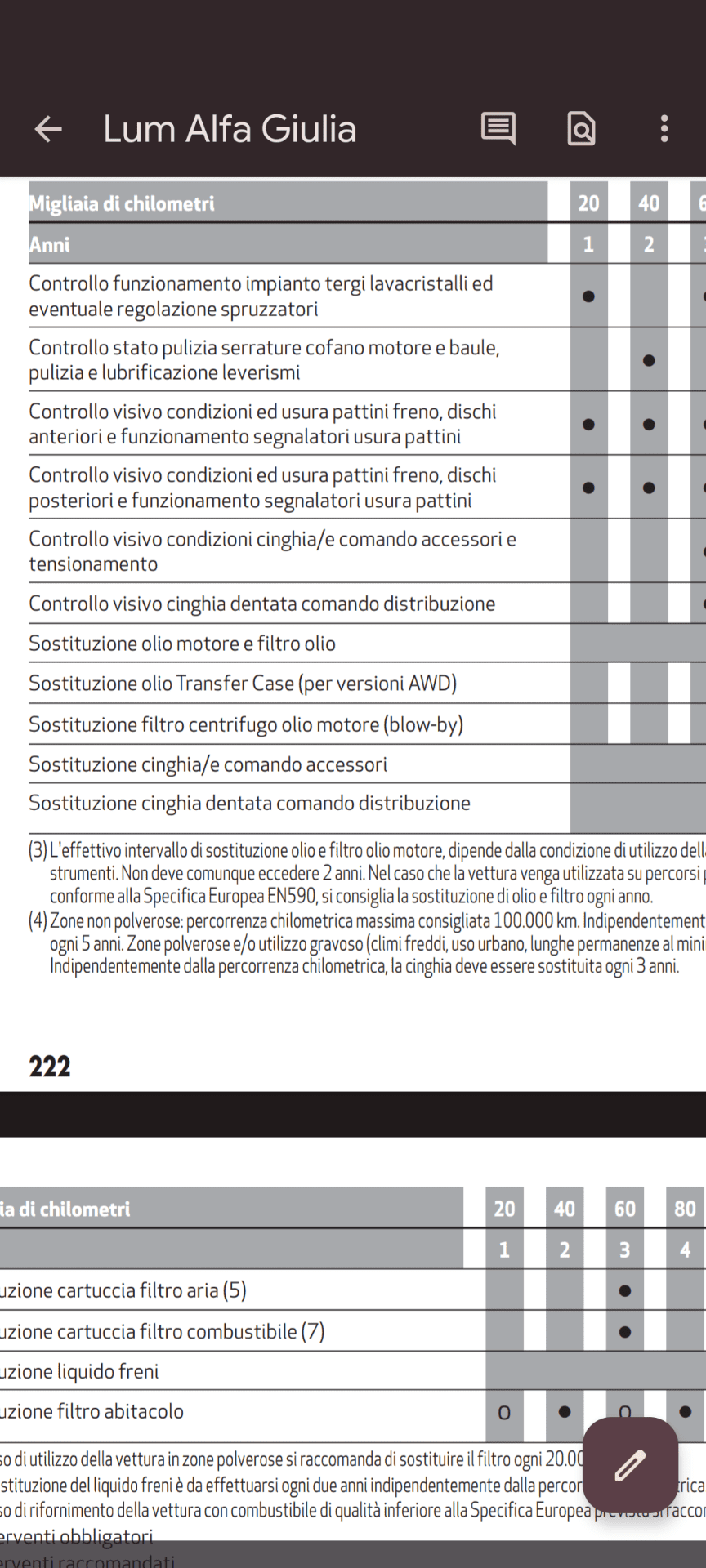

Avevo letto bene sui diesel è ogni 2 anni...

Io ho una 160 cv diesel 2019 e i tagliandi vanno fatti ogni anno.
Il mese passato ho fatto il tagliando e il conto alla rovescia per il prossimo segnava 365 gg.
E' tutto business...

Probabilmente l'intervallo per il tagliando sono sempre 365 giorni come per le benzina, mentre il cambio d'olio può essere protratto a 2 anni (che poi abbia poco senso fare un tagliando senza il cambio d'olio è un altro discorso).
