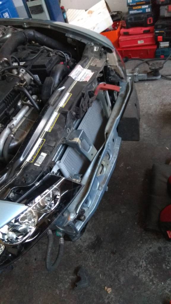

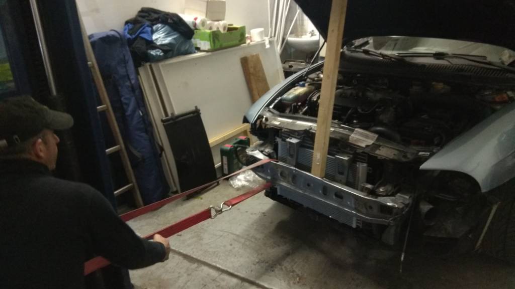

Ciao ragazzi. Sono appena tornato dall officina e la seconda notte di fila che passo a ripararla. Ore piccolissime ma tante tante soddisfazioni. Fortunatamente forse "" grazie "" alle sospensioni scariche la macchina inarcandosi in avanti ha preso la botta sulla traversa superiore quindi serpentina e cose varie non si sono fatti nulla. Rotta però la ventola che ho ordinato oggi e arriverà martedì. Per il resto traversa raddrizzata e tutto quasi sistemato. Non ci posso credere che manca poco per sedermi nella mia piccola e potermela riportare a spasso[emoji7][emoji7][emoji7]
Reactions: kormrider e ziopalm

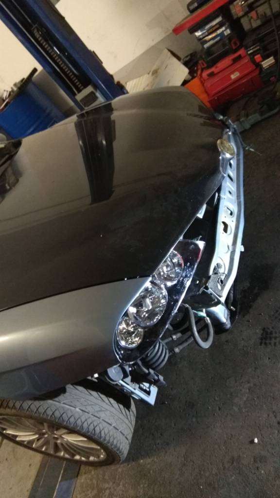

Aggiornamento : l'auto finalmente è finita! Abbiamo tirato la traversa e adattato tutto. Problemi solo col cofano che nella parte finale risulta qualchr mm più alzato. Le mascherine vicino I fanali sono leggermente strettine però non mi preoccupano. Tutto il resto monta molto bene. Si passa la palla al carrozziere [emoji3]
Allego foto varie e soprattutto quella che attesta come abbiamo tirato la traversa [emoji3]
