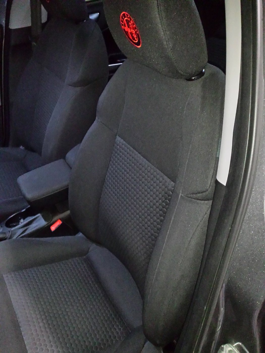

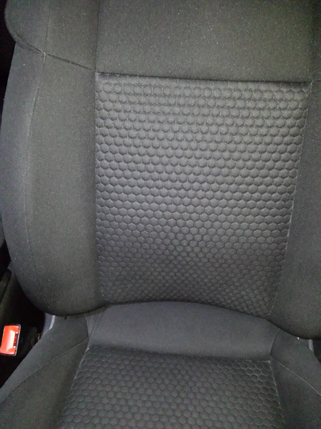

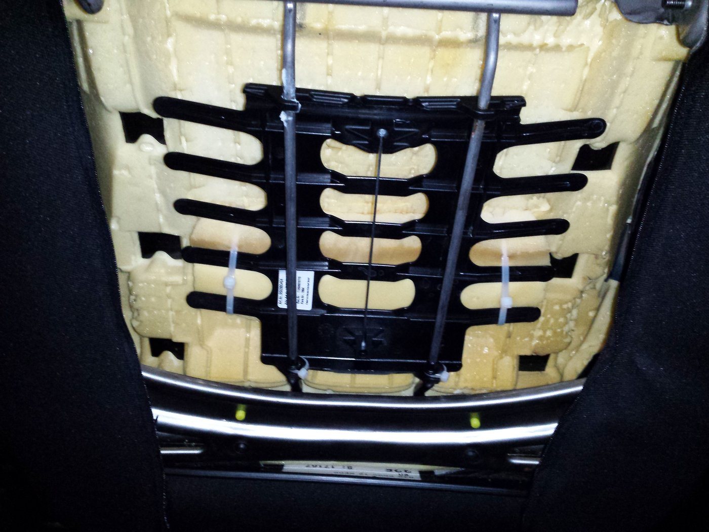

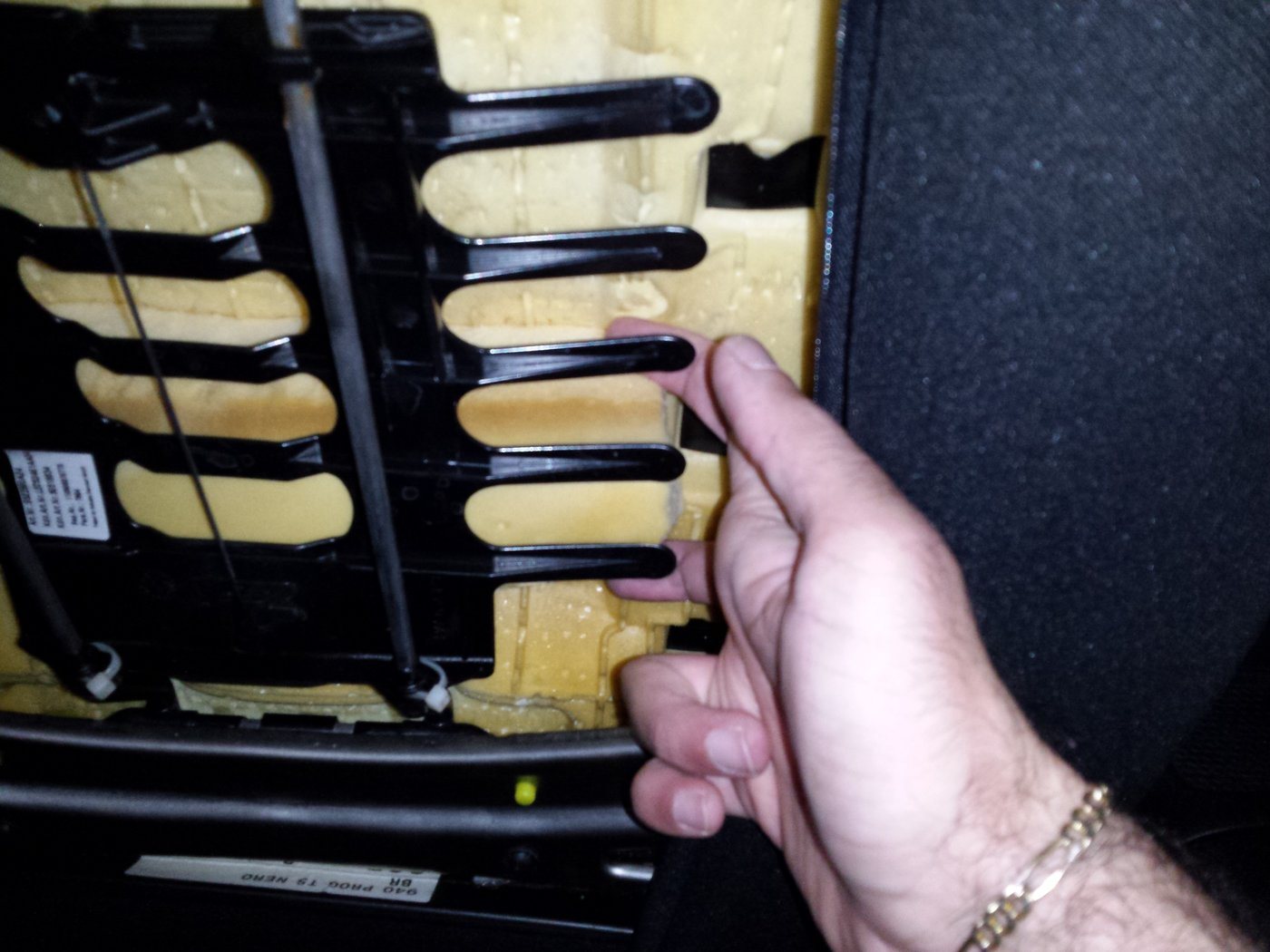

Bene...alla fine ci son riuscito.tengo a precisare,che la modifica da me apportata,ha una regolazione lombare basata sulla mia schiena,in quanto purtroppo soffro di schiena,e il non aver una regolazione lombare,non mi ha giovato specie nei viaggi lunghi.
Detto ciò,dopo aver aperto lo schienale,ho inserito tra la spugna e il telaietto,una spugna che faceva parte di un cuscino ortopedico lombare per auto.La spugna é stata ridotta il larghezza.Una volta incastrata nel punto piu consono,ho messo anche 2 fascette per sconfiurare che nel tempo magari scendesse anche se è quasi impossibile.
Dato lo spessore della spugna,a vista lo schienale mostra questa sporgenza lombare,ma vi assicuro che ho un appoggio lombare davvero notevole pra.

Una soluzione geniale....di contro ha il limite che non è adatta a tutte le schiene, ma ovviamente tu hai risolto un problema non da poco. Complimenti, la riprova che quasi nulla è impossibile.
A dire il vero,é adatto a tutte le schiene.L'importante è capire quanto carico si vuol dare.Io avendo usato una spugna di un cuscino ortopedico,ho usato un qualcosa proprio specifico,e sento la differenza.Magari se riducevo anche lo spessore della spugna,potevo alleggerire il carico..a come si dice,se una cosa la.devi fare x te,tanto vale che la.fai bene.
Ormai su questa macchina,con un po di pazienza,ci fai quel.che vuoi...in 5 anni l'ho quasi rivoltata come un pedalino

Come hai fatto ad aprire e richiudere la stoffa del sedile?
Grazie.
Tiri giu le 2 zip retro schienale,come se dovessi aprire completamente un giubbino...poi prendi la parte bassa della stoffa,e la tiri verso il basso permettendo lo sgancio della stoffa impugnata a quella fissa...a questo punto,hai tutto l'interno disponibile.
Ah, quindi da qualche parte ci sono pure le "presine" oltre che alle zip . ;)
Scusate x l'OT e Grazie dell'info :)
Si guarda,una volta tirate giu le 2 zip,è tutto un gioco di sgancio tra le 2 stoffe...che avviene materialmente tra 2 bakkette di plastica.una volta acquisita la manualità,è una fesseria.
