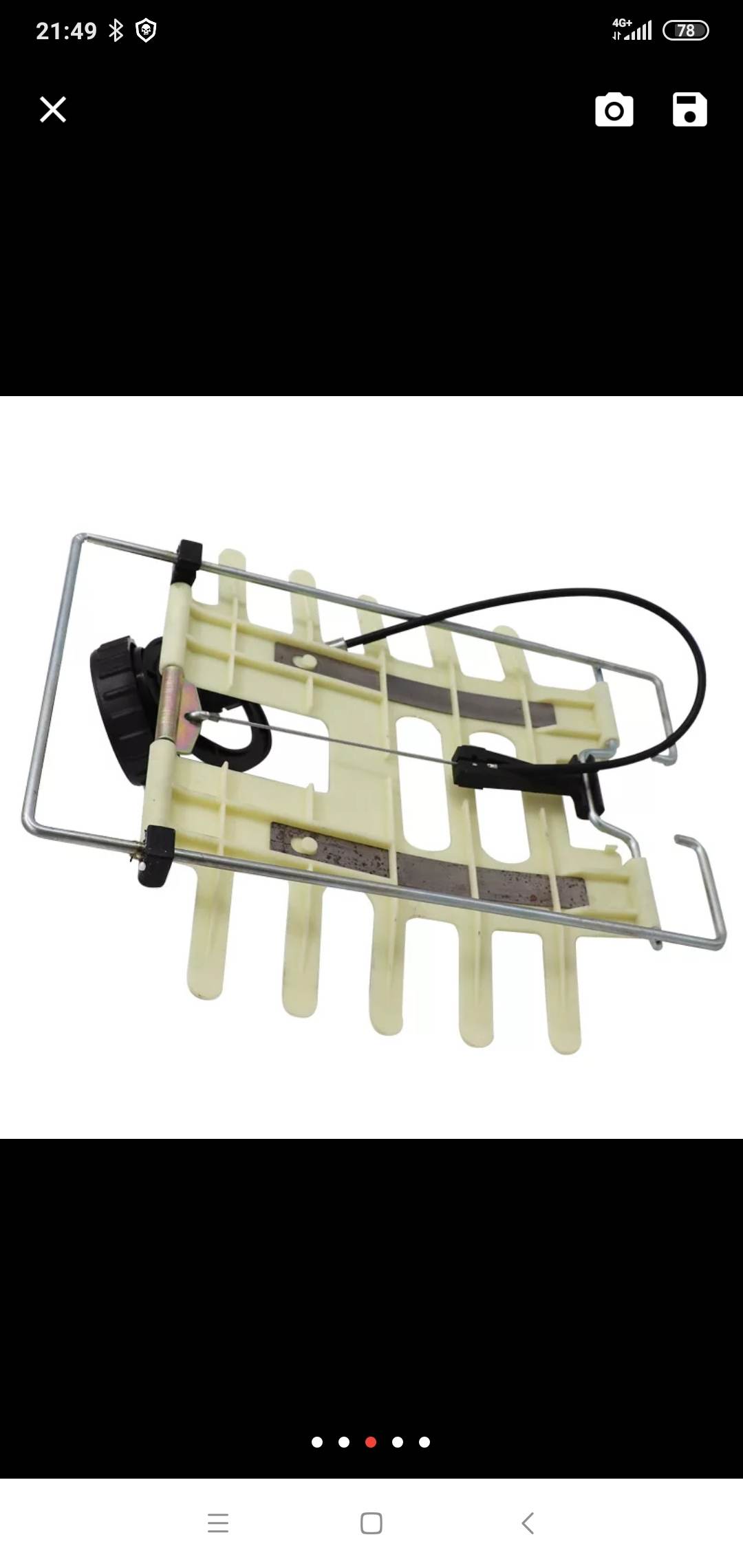

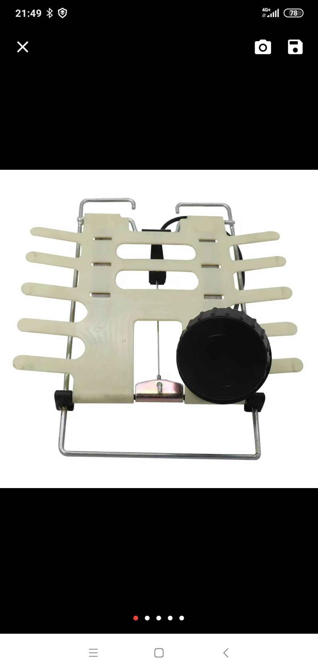

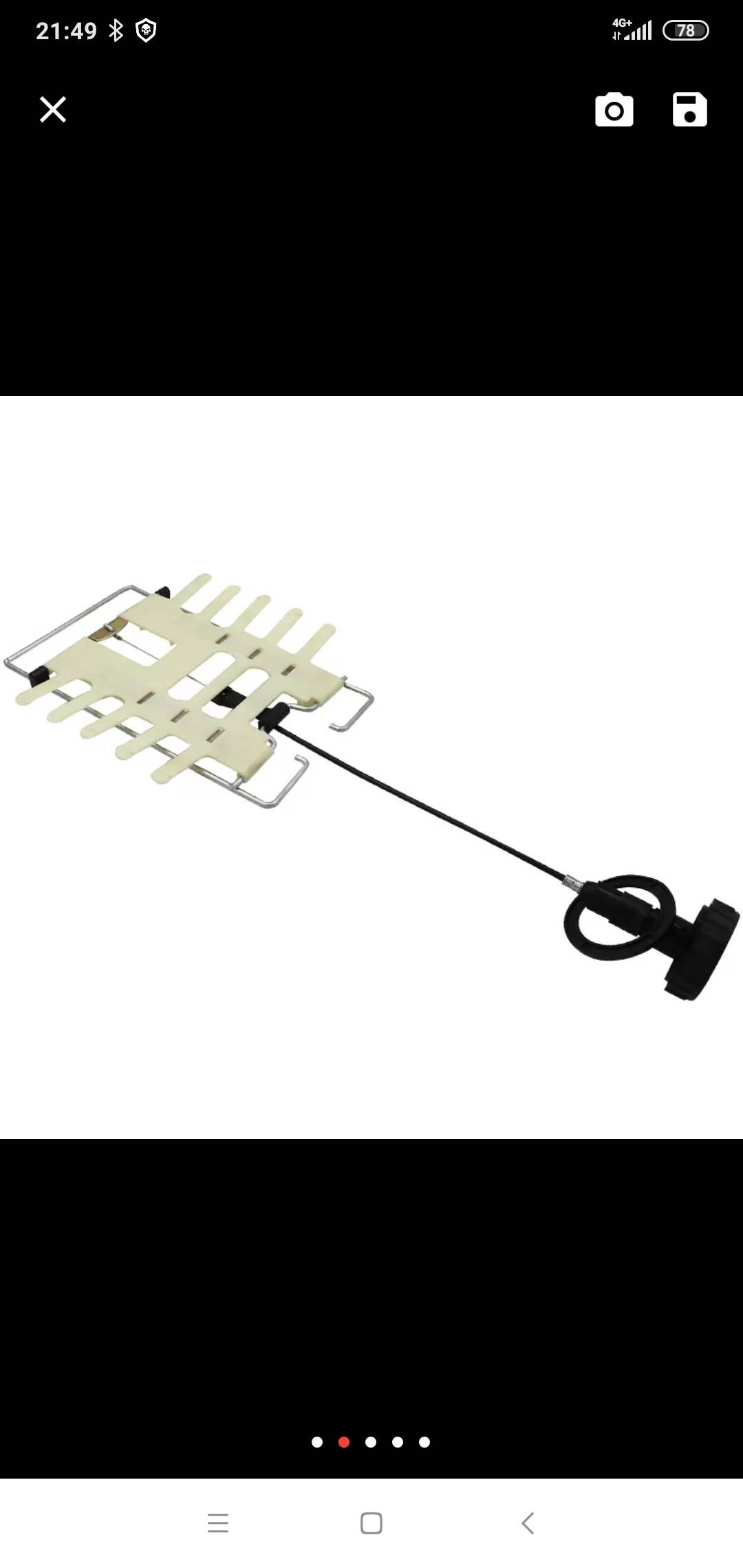

Anche io sono intenzionato a fare questa modifica, ho trovato un meccanismo che serve proprio a questo , però bisogna bucare il sedile per far uscire la seconda manopola, essendo completamente regolabile,diciamo che prima sfodero il sedile per vedere se è fattibile senza andare a dare fastidio all'airbag intanto allego qualche immagine del meccanismo, che costa qualcosa come 27,50€ spedito.

Allora, eccoci pronti, oggi ho ricevuto il pacco con il meccanismo per la regolazione lombare, ho iniziato a sfoderare il sedile e ho visto che basta aprire le 2 zip sullo schienale e ci si riesce a lavorare abbastanza bene, ora però prima di iniziare a lavorarci volevo sapere se qualcuno ha delle immagini o qualcosa che possa farmi rendere conto in maniera piuttosto precisa di come sia piazzato l'airbag e di quali siano le sue dimensioni in modo da non fare disastri.
Grazie in anticipo a chi vorrà aiutarmi
