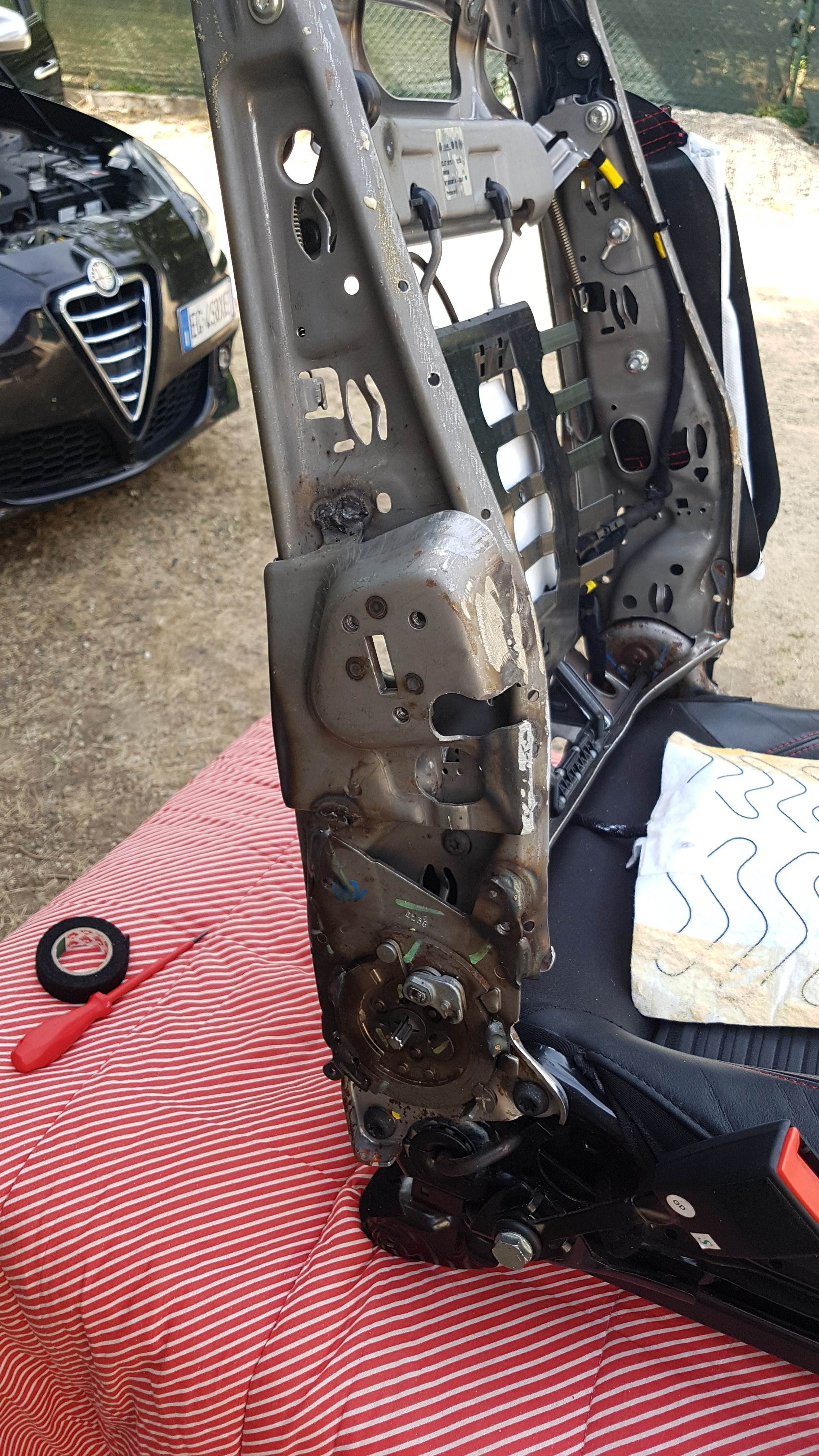

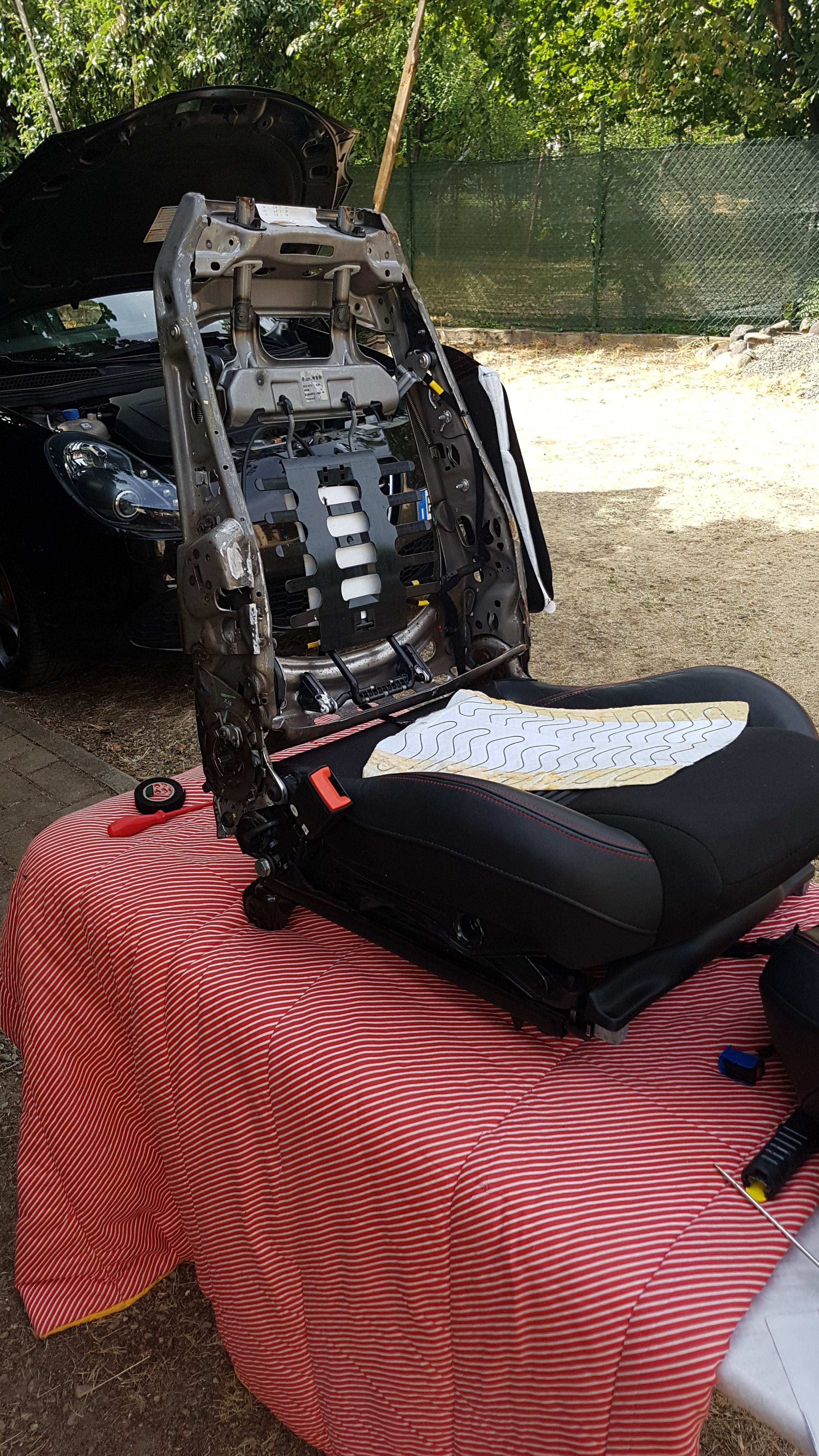

l'airbag è nel fianchetto sx sotto la gommapiuma, si vede in foto
    1.4 MB · Visualizzazioni: 320
    1.1 MB · Visualizzazioni: 315
Alla fine come hai risolto?
Alla fine ho montato il supporto lombare e l'ho regolato, la manopola di regolazione l'ho lasciata all'interno del sedile perché sono stato preso dal lavoro e non riesco a trovare il tempo di fare più niente, appena posso provo a finire tutto e magari posto una guida
