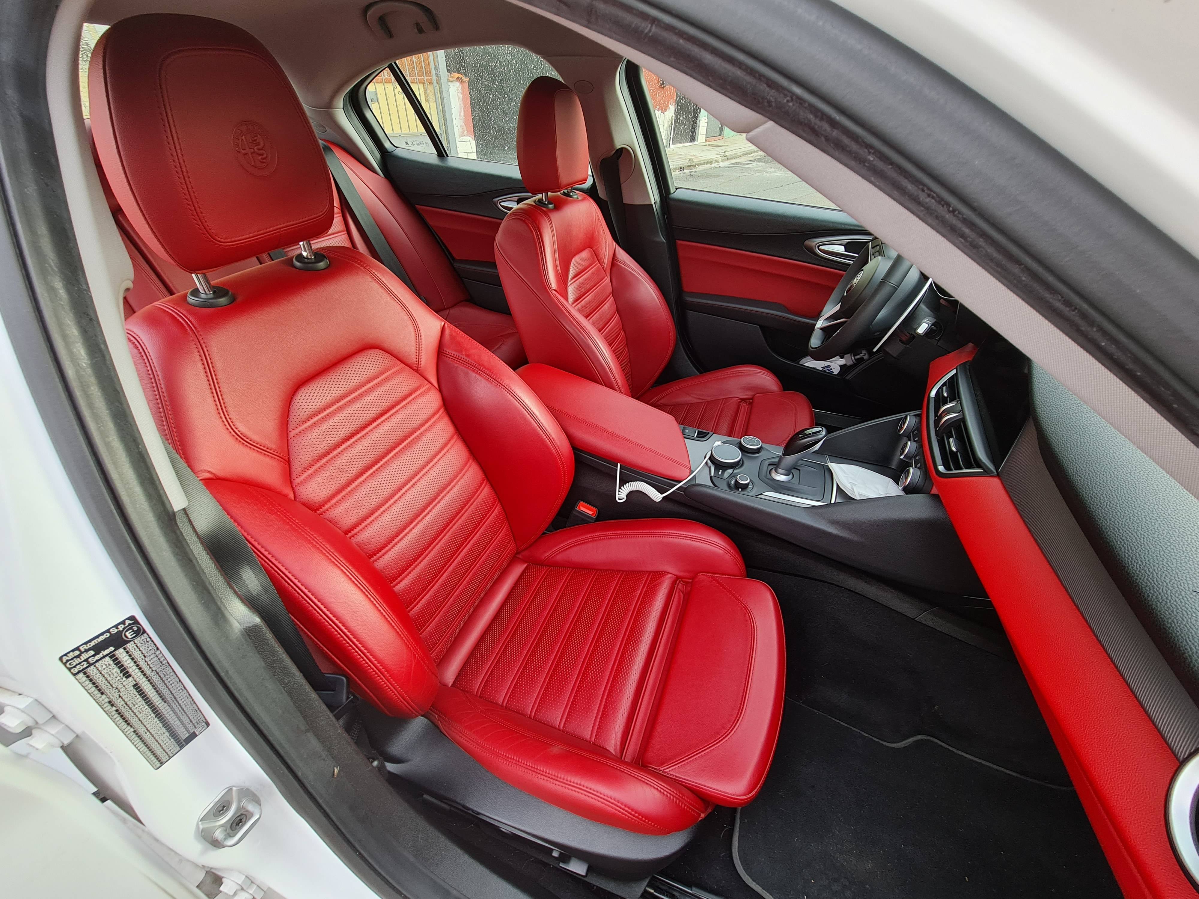

Alla fine finalmente ho avuto il tempo, stasera, di provare il derma sui sedili, pelle dei pannelli porta ecc.... Wow un risultato veramente notevole
#14
Specifico ovviamente che le crepe sono rimaste, per quello dovrò prendere un ritocco ma non so quale acquistare
