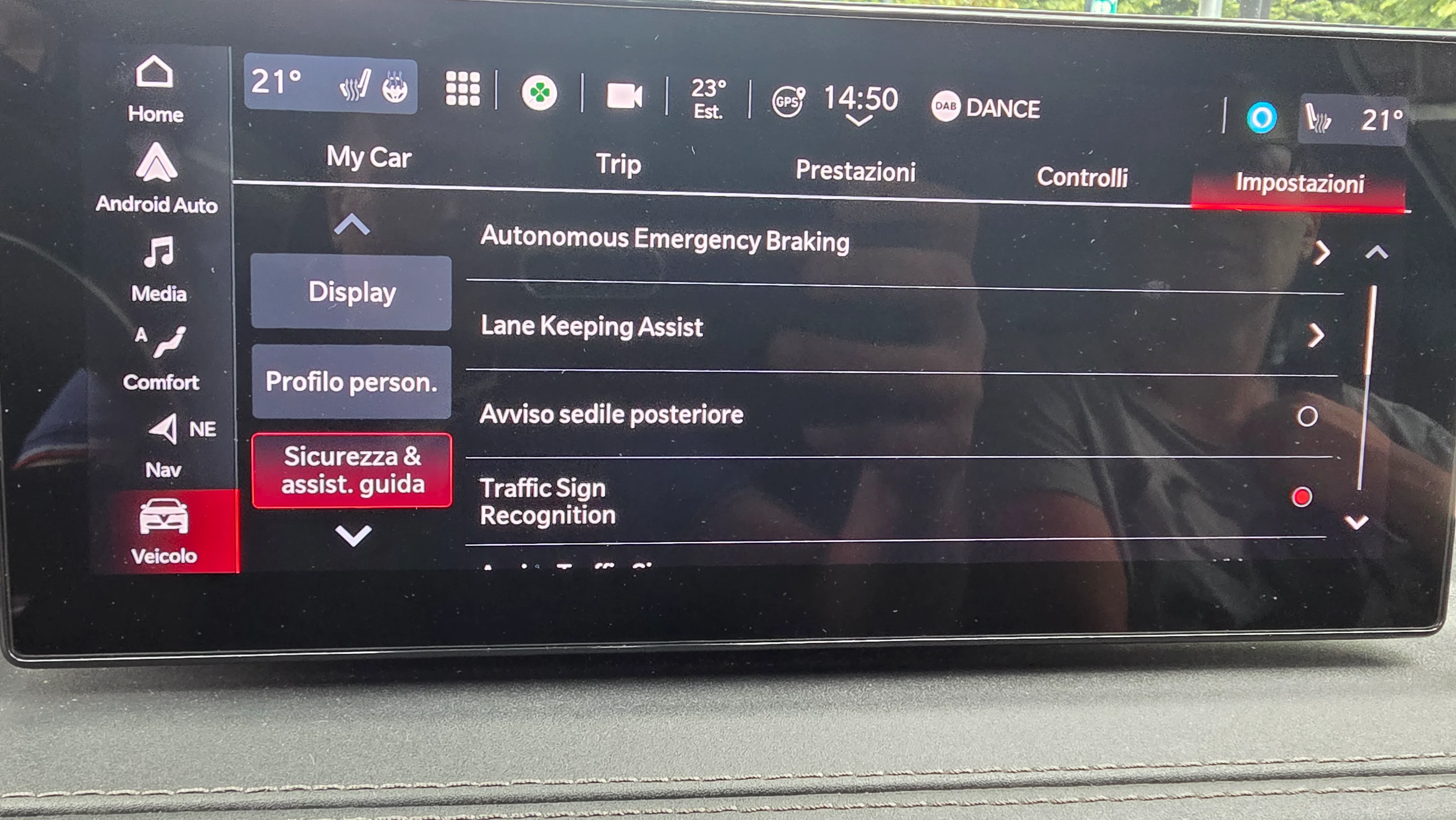

Ciao Andrei, da come lo descrivi pare un problema relativo all'intelligent Speed Assist: l'unico modo per sistemare il problema è appunto cercare la relativa disattivazione nelle impostazioni.
Prova così: VEICOLO --> IMPOSTAZIONI --> SICUREZZA & ASSIST. GUIDA --> OPZIONI --> INTELLIGENT SPEED ASSIST e conferma l'opzione in manuale.
Fammi sapere se riesci a risolvere
Reazioni: AndreiCo
Ti farò sapere grazie

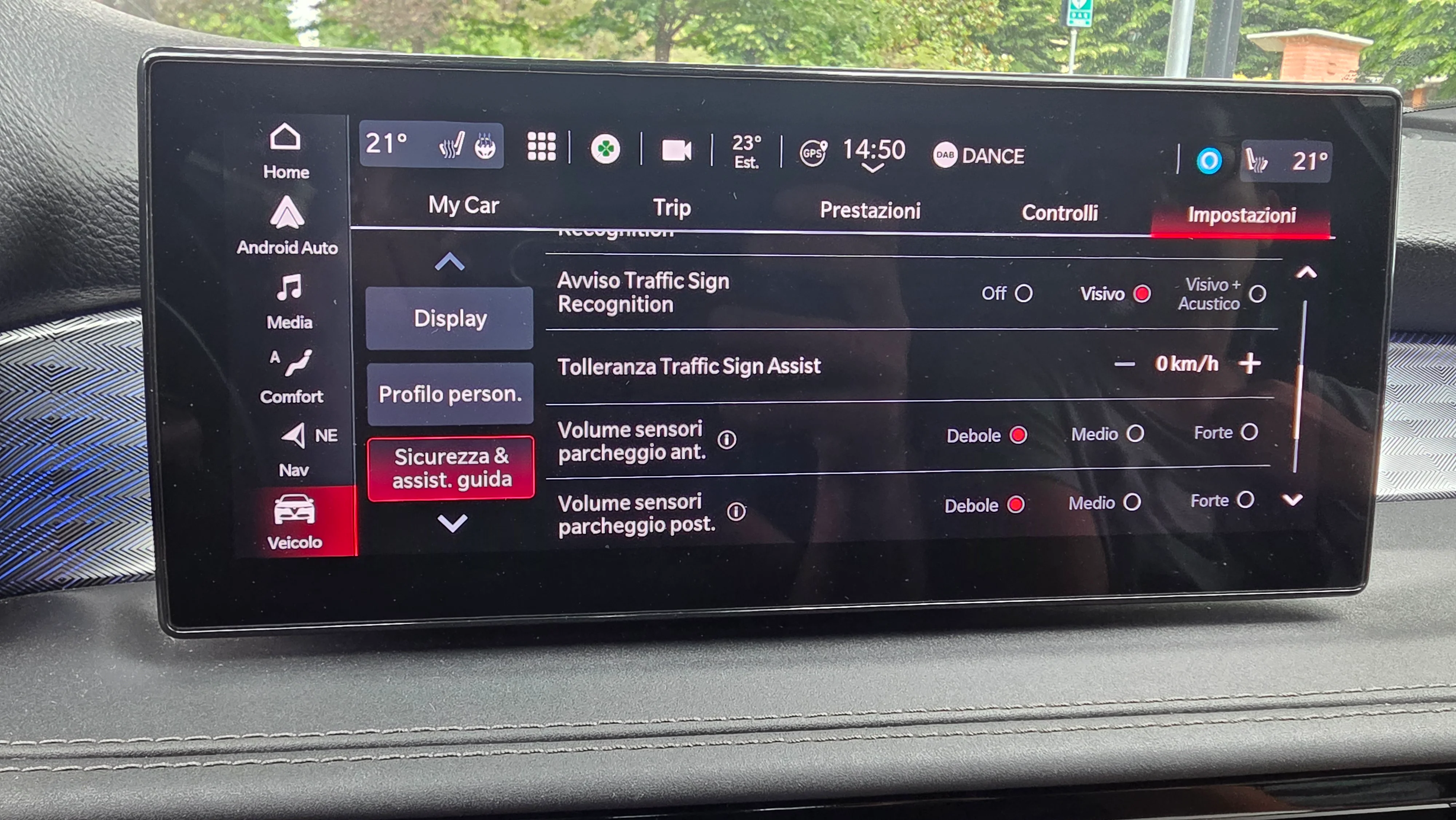

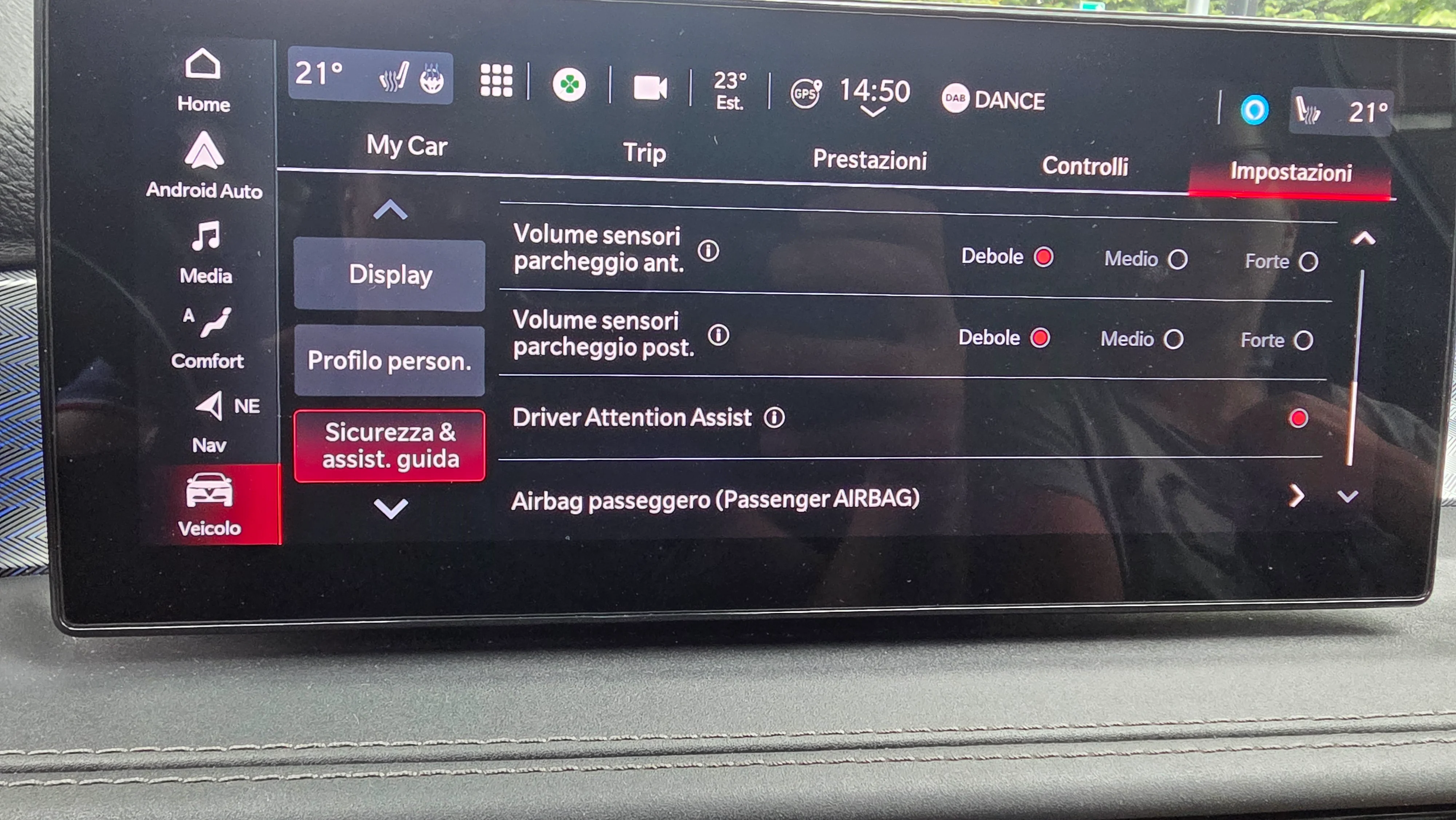

Si ma non ha logica come si comporta. Ti dà poco tempo per decidere se accettare i nuovi limiti altrimenti frena da sola.Tempi fa in autostrada stavo a 130 ha letto un segnale posto nelle corsie di decelerazione di una stazione di servizio e l auto ha inchiodato,se sei sovrappensiero sono problemi. Un po di tempo fa si era parlato del problema e si diceva che c'era il modo per invertire il funzionamento, cioè l auto ti chiede se vuoi adattare la velocità e se non rispondi non rallenta e non come si comporta adesso cioè ti chiede se vuoi rifiutare e se non lo fai frena.E pericoloso. Io non ho trovato il modo per invertire il funzionamento.
Reazioni: AndreiCo
Allora non c'è un'impostazione per tornare come prima. Bisogna disattivare sempre il riconoscimento dei limiti. Che palle!
Forse hanno fatto qualche aggiornamento per non poter più modificare questa opzione.
io ero "quasi" convinto ci fosse una voce per attivare o meno l'adeguamento automatico al limite di velocità. Poco fa in auto ho controllato mentre viaggiavo e non ho trovato nulla a riguardo, controllerò con più attenzione, nel caso torno a scrivere.
Al momento la mia chiede ancora se adeguarsi al nuovo limite o no; ma è una funzione che uso poco: con un minimo di traffico la gestione dell'ACC non mi piace.
Ma se ti chiede di adeguarsi o no,e tu non fai niente l auto si adegua automaticamente o no?
