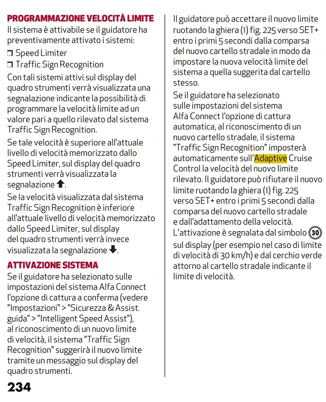

Che il LUM sia più una traccia che la verità ne siamo consapevoli, cmq qui fa riferimento ad una voce "intelligent speed Assist" che io non ho (forse una volta c'era ma non ne sono sicuro al 100%) e la conseguente opzione "cattura automatica" anch'essa non presente.
Il mio infotainment è più recente di quello postato nella prima pagina, avendo il logo alfa in basso a sx e mancante (purtroppo) della tolleranza avviso superamento velocità.
Nel mio caso, come detto in precedenza, mi indica il nuovo limite ma non lo imposta da sola, e me ne guardo bene dal farlo per non rischiare un salvataggio dell'impostazione. Trovo sia pericolosissimo per la sicurezza: un cartello messo male o un limite assurdo magari per due birilli a terra e si rischia grosso!
