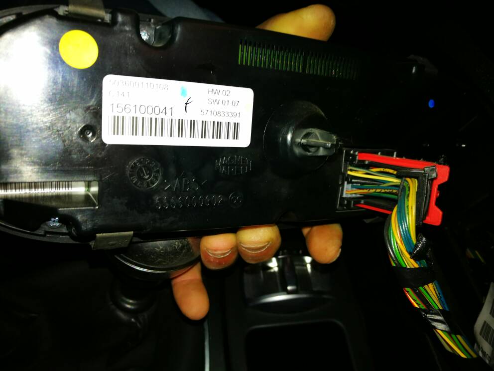

Noooooo quella è manuale...raff
Se ci fate caso dietro al clima che ha mandato raff990 si vedono i cavi che muovono le alette invece quello che ho mandato io dietro si presenta cosi
Uguale al clima automatico in poche parole...comunque appena trovo una centralina clima automatico provo e vi facciamo sapere
Appunto ho voluto mettere quella foto perché ha detto luisio93 che a noi e manuale e quindi volevo capire...comunque seguo con molta attenzione la discussione perché mi interessa ;)

Esatto entrambi clima manuale, cambia solo la grafica dei comandi
