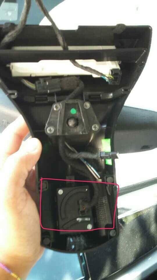

Eh ragazzi anche per me e nuovo il clima manuale che ho trovato...:D però ho visto su internet con clima manuale ed e uscito quello...vedendo invece quello che ha postato Gaetano ( che è quello che ho anche io ) ho letto che è elettronico-manuale quindi non so....può darsi anche che la foto che ho messo io è una bufala eh perché sinceramente giusto prima l'ho visto per la prima volta
forse per elettronico magari intende che le regolazioni delle paratie per i flussi le fa elettricamente bho sono ipotesi
Sono 3 i clima raga il manuale con 4 velocità e se guardate dietro il clima manuale è completamente diverso.. ci sono due cavi che muovono le palette dentro il blocco clima invece quello elettronico dietro ha il connettore come quello automatico cercate e guardate e comunque come ho già detto oggi mi sono messo in contatto con una persona che mi ha spiegato questo...mi serve un clima automatico per provare
impianti sono diversi e non è detto che il tuo abbia il cablaggio per il sensore di temperatura e può cambiare pure la centralina dei fusibili inoltre potrebbe anche impostare qualcosa sul elettronica del auto queste sono mie supposizioni non sono sicuro al 100%
cioè se metti la centralina di un automatico hai il bizona dici?
No devi montare i vari sensori e il clima automatico e fare allineamento proxy
Raga un favore mi serve una foto del sensore che si trova sotto lo specchietto retrovisore
Chi ha gia il clima automatico giustamente
Ok se Non chiedo troppo riesci a vedere dove va a finire il cablaggio di quel serve[emoji16] [emoji16] [emoji16]
