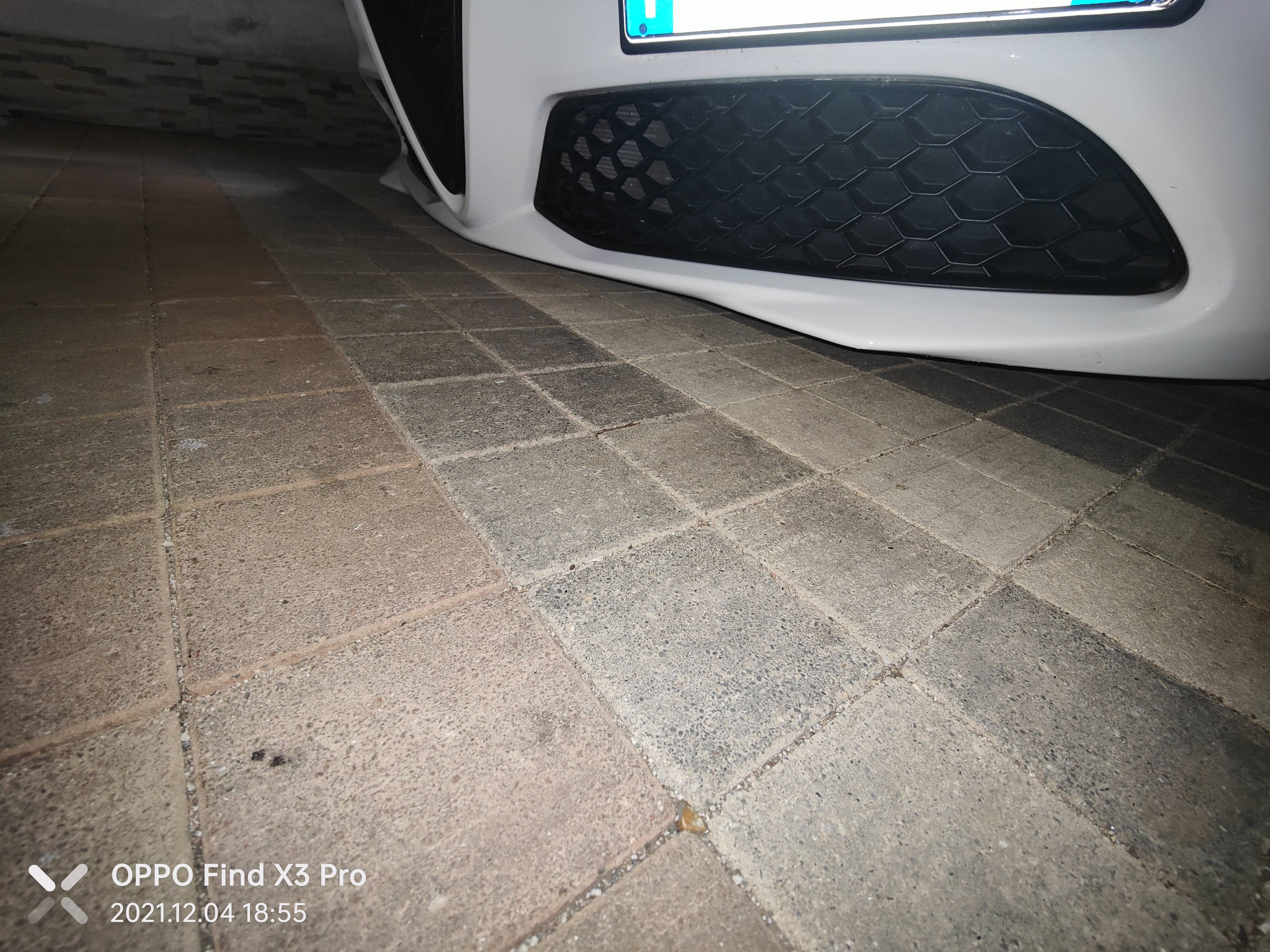

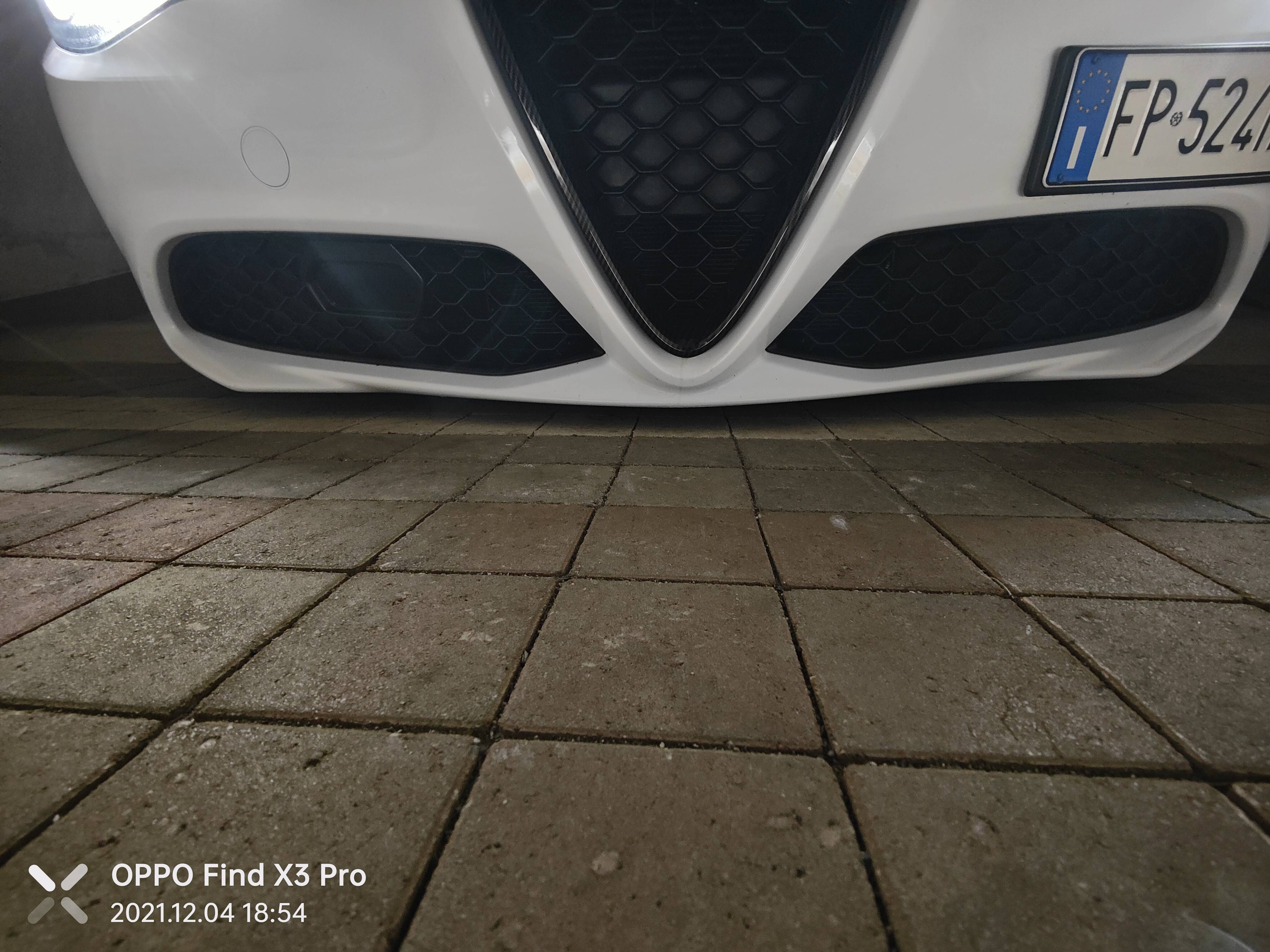

Ciao Alfisti già che siamo in argomento volevo chiedere chi ha trovato la lama stile Veloce da montare su una Super NON IN VERO CARBONIO perché l'ho trovata in carbonio a 500 euro e mi ha trattato....qualcuno ha info?
Altra domanda questo è lo spazio che mi rimane scendendo in garage....seconro voi von la lama tocca?
grazie
