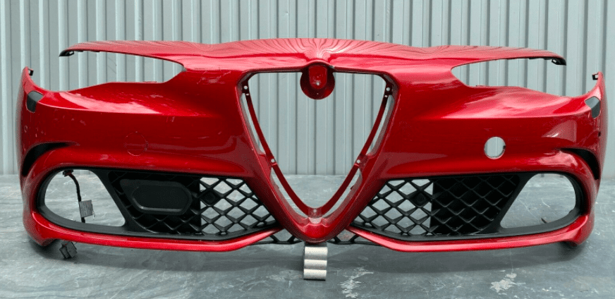

Buongiorno alfisti, voglio cambiare il paraurti anteriore della mia Giulia Super con quello del Quadrifoglio ho Veloce. Qualcuno ha fatto questo montaggio ho sa se ci sono dei problemi??

Dove sono le aperture laterali per i radiatori della Q, tu cosa andrai a metterci?
Tutto si puo fare....ma alla fine ti consiglio quello della veloce,anche se ci sono molti pezzi da comprare....io l ho fatto e se lo vuoi fare bene devi compre tutto

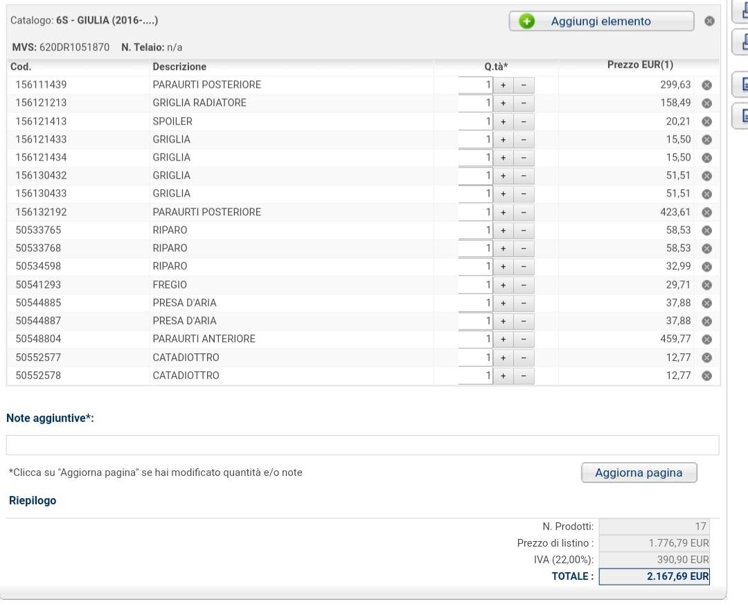

Allora vi faccio l elenco con i prezzi approssimativi
Paraurti 460
Spoilerino centrale 20
Prolunga Paramotore 250
Griglie 70 cadauna
Trilobo io ho quello in carbonio dedicato per la veloce,ma potete adattare forse quello della super
Parasassi la parte anteriore 70 cadauno
Condotti raffreddamento freni 80 cadauno
Convogliatori dietro griglie 50 cadauno

Grazie per l'inserzione ma i sensori di parcheggio e il sistema di lavaggio delle luci possono essere effettuati dalla Super, giusto?

Sei sicuro della prolunga paramotore (lo chiama riparo eper), su eper lo da identico per tutte le versioni... Ho controllato questo pomeriggio... Forse ho dimenticato i condotti di raffreddamento o convogliatori dietro le griglie (ho messo prese d'aria veloce... Boh), ho provato a ipotizzare la sostituzione di entrambi i paraurti, il riparo anteriore, come ho già scritto, lo dava uguale per tutte, il posteriore specifico veloce mi pare... Con uno sconto buono intorno ai 1600 euro si potrebbe prendere tutto, diciamo a 2000 verniciato
