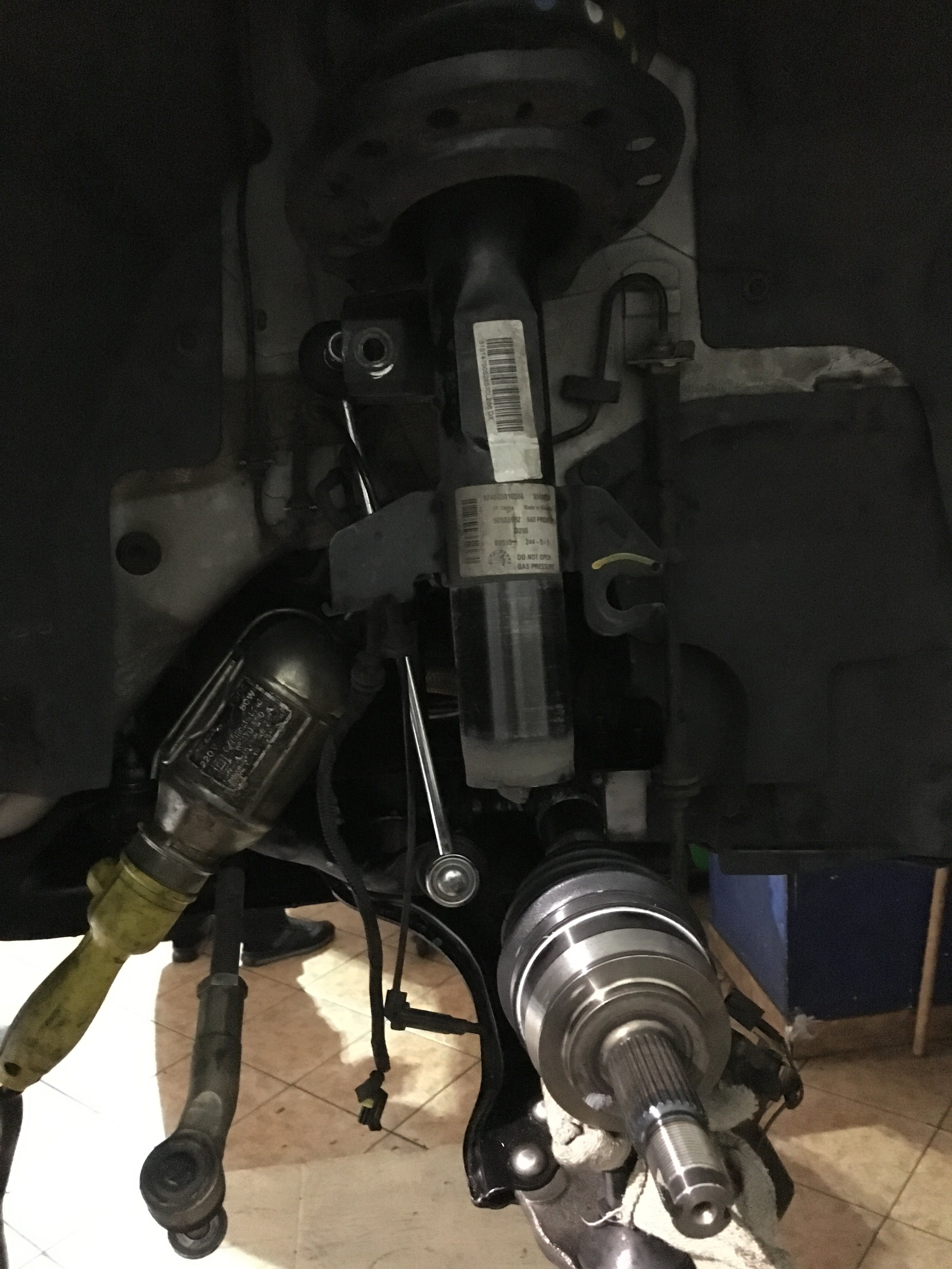

Ma Non hai fatto sostituire i tiranti snodi assiali della scatola dello sterzo??
In questa foto che ho già postato si vede il tirante dello sterzo...ma da questa foto credo che sia difficile rilevare eventuali danni.
