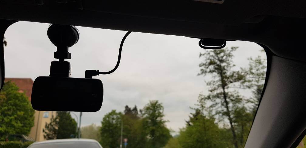

Buongiorno a tutti sono nuovo nel forum sono in attesa della consegna di una stelvio veloce 210cv. Volevo chiedere se qualcuno ha esperienza di questa dash cam
Installando una dash cam ci sono rischi di perdere la garanzia?
È una suzione molto pulita, bella e sembra anche facile da installare. Certo costicchia
Esteticamente è identica a quella che puoi comprare o farti installare da Eng Custom.

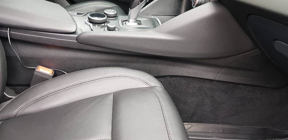

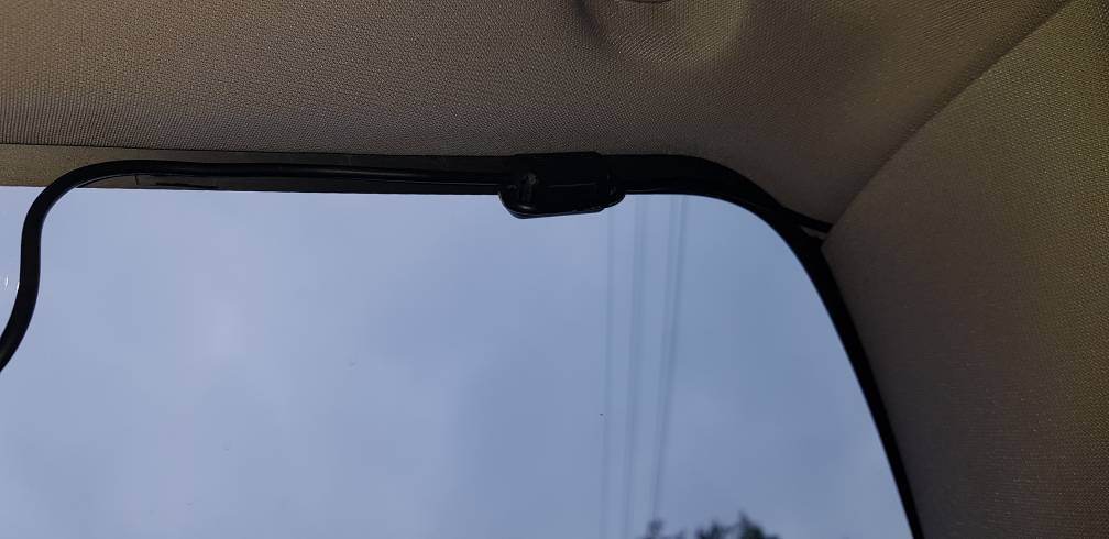

Io l'ho montata. Occhio che uno spinotto non si inserisce e va modificato creandogli un solco (almeno in quella arrivata a me). Si vede bene, certo di notte è difficile vedere le targhe come in tutte le dashcam che ho provato. L'installazione (spinotto a parte) non è complicata. Però non riesco a collegare l'app al wifi della videocamera e quindi non riesco a modificare i settaggi. Alle volte poi, non so perchè, non si accende da sola e va accesa (ma è raro). So di non essere l'unico ad aver riscontrato questi problemi. Io l'avevo presa in offerta risparmiando 100 euro perchè per il resto è piuttosta cara per quel che offre. Diciamo che il vantaggio (non da poco per me che odio fili a vista, mi fan venire l'ostia) è che l'installazione è pulita e non si vede niente. Occhio nel caso a come metti i fili nel tetto. Mettili bene perchè potrebbero cioccare altrimenti

per cioccare cosa intendi?

Io l'ho fatta da me seguendo il video di istruzioni. Si era accesa la spia airbag perchè l'ultimo spinotto (quello da modificare) non si era attaccato bene. Sistemato si è spento tutto. Per cioccare intendo che cioccano, fanno rumore se non li fissi bene. Io li ho messi in modo che non si muovano e non fanno rumore. I filmati non li guarderei cmq da wifi della dashcam perchè ci vorrebbe un'eternità. Estraggo la scheda di memoria e li guardo da pc. Se vuoi farti un'idea e fai una ricerca su youtube c'è il video del montaggio
