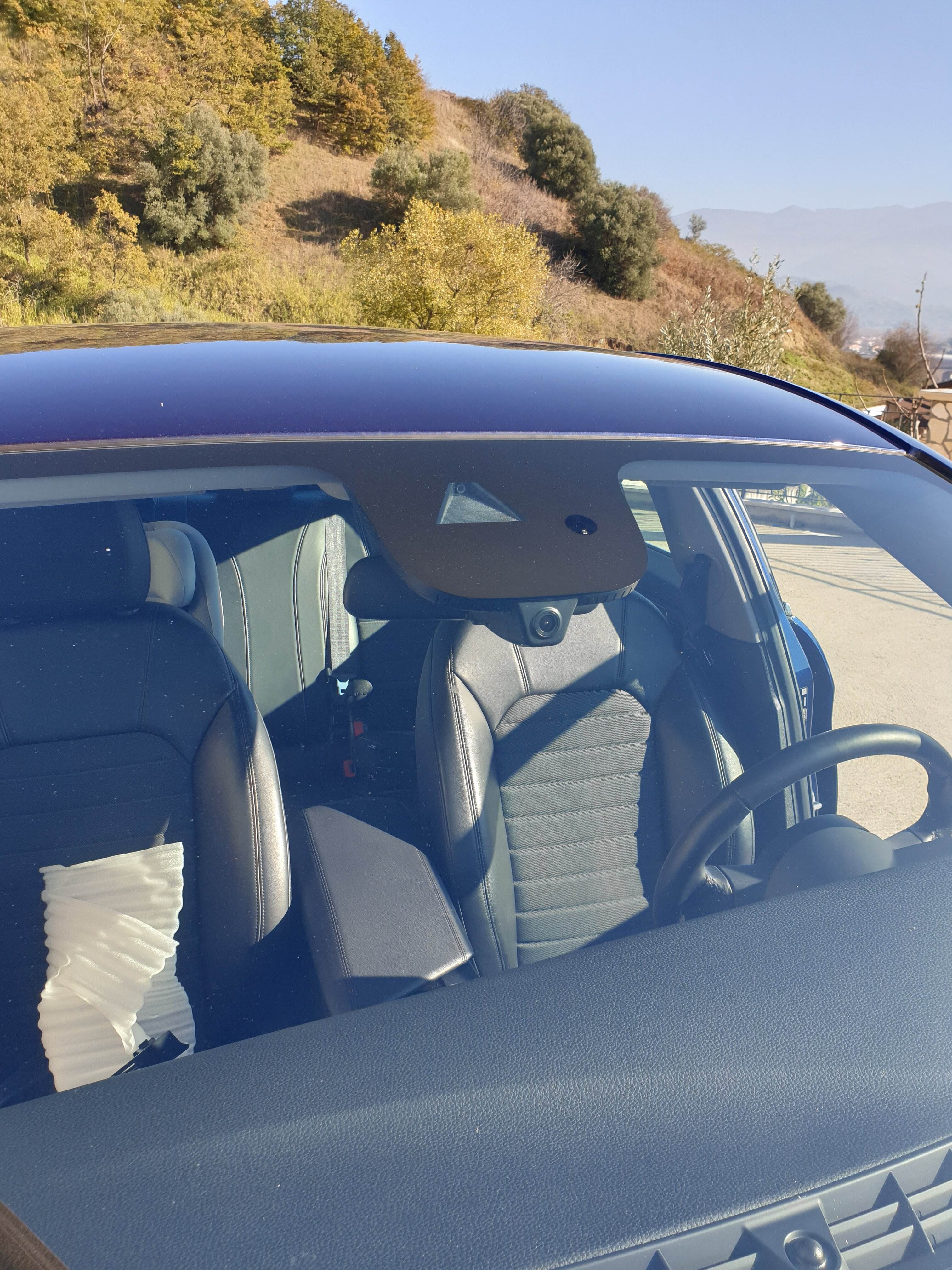

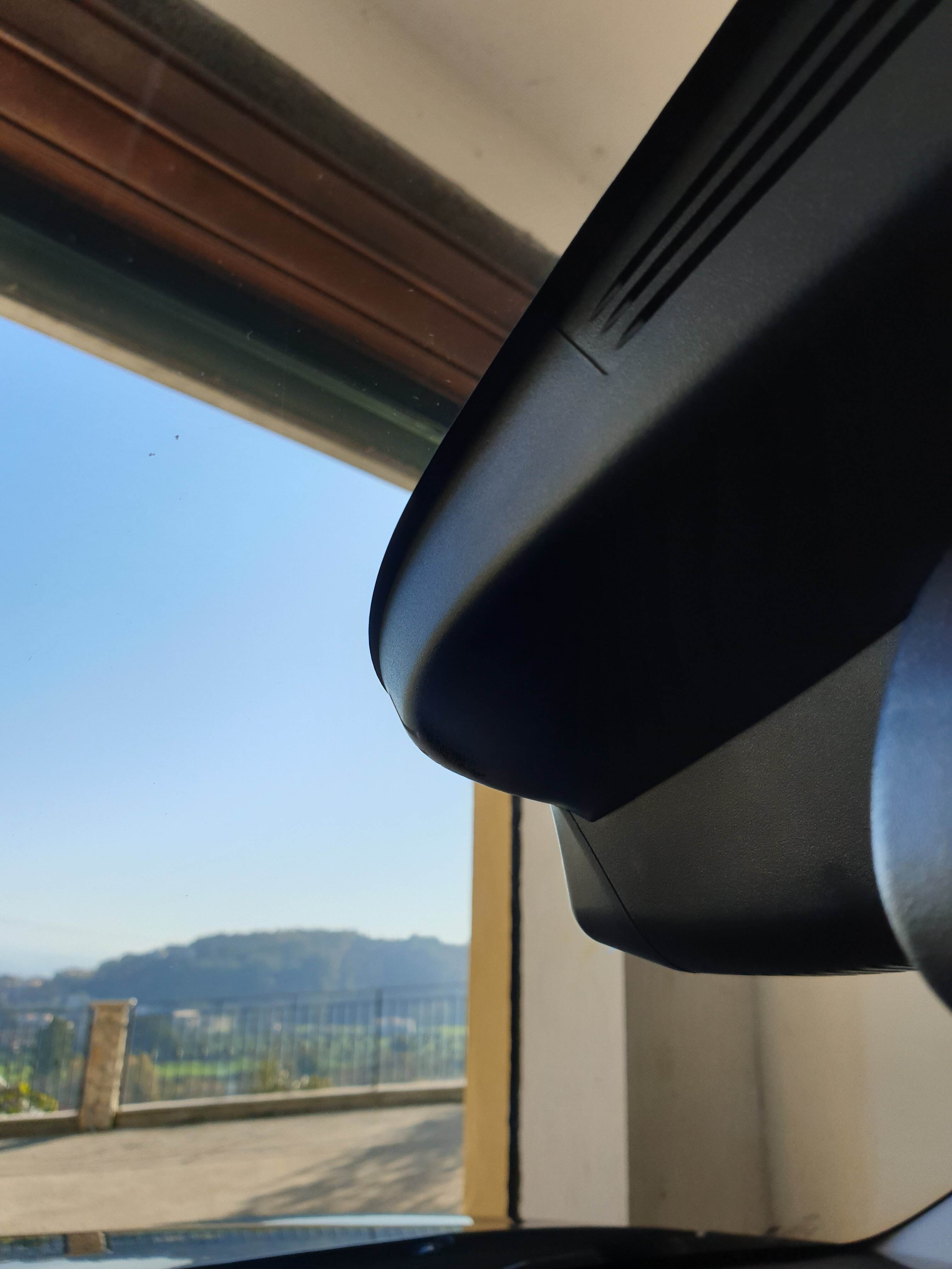

Dashcam montata, lavoro non molto difficile, a breve farò la guida

Bel lavoro, volevo solo chiederti alcune informazioni, immagino che ti sarai derivato nella scatola fusibili lato passeggero. Ma in quella scatola è presente solo il +12 sotto chiave o è presente anche un 12 diretto?
Confermo, il cavo l'ho portato fino alla scatola fusibili. Lì ci sono due file di fusibili, in basso sono tutti +12 volt ed in alto sono tutti ACC, ho tolto i più piccoli.
