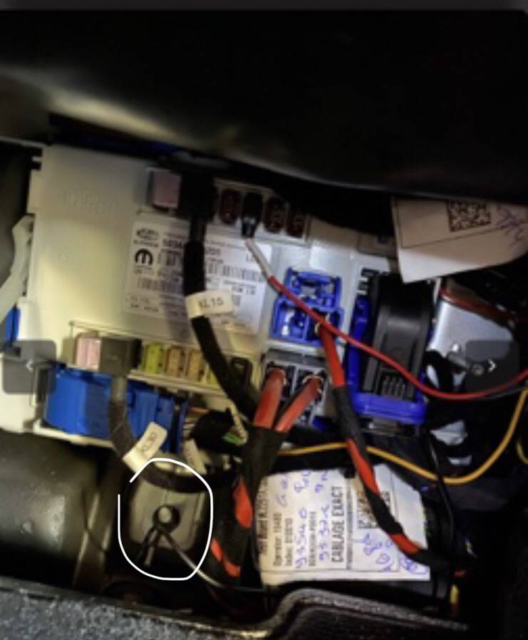

Ho montato un dashcam della Alpine DVR-F200 con annessa camera posteriore ( lunotto ) e GPS. Ottima, pagata un pò e con l'ausilio della segnalazione volcale degli autovelox e tutor più speed limit di zona. WI FI solo se azionato così il telefono non si collega obbligatoriamente alla cam e puoi ricevere i msg WZP. L'ho collegata all'accendisigari del bracciolo ma volgio connettermi alla scatola fusibili ( fuse dell'accendsigari ) Parrà strano ma trovo difficoltà a trovare un negativo sicuro nei paraggi della scatola fusibili lato passeggero.....nessun suggerimento??
Si, come vedi nella foto cerchiato di bianco c’è un dado con misura 8-10 (non ricordo bene quale delle due misure) dove tutti, io compreso, colleghiamo il negativo.

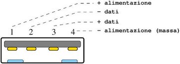

Ho usato uno spinotto USB ( tagliato il cavetto di alimentazione e collegato i poli alimentazione che passano nella USB ) e l'ho collegato ad un adattatore USB da presa accendisigari. Perfetto!! Magari un adattatore doppio continuando ad avere una porta USB disponibile. ;)

....e dire che ho pure provato con un tester per vedere se quel punto era utilizzabile!! Ok, userò quel dado :)
