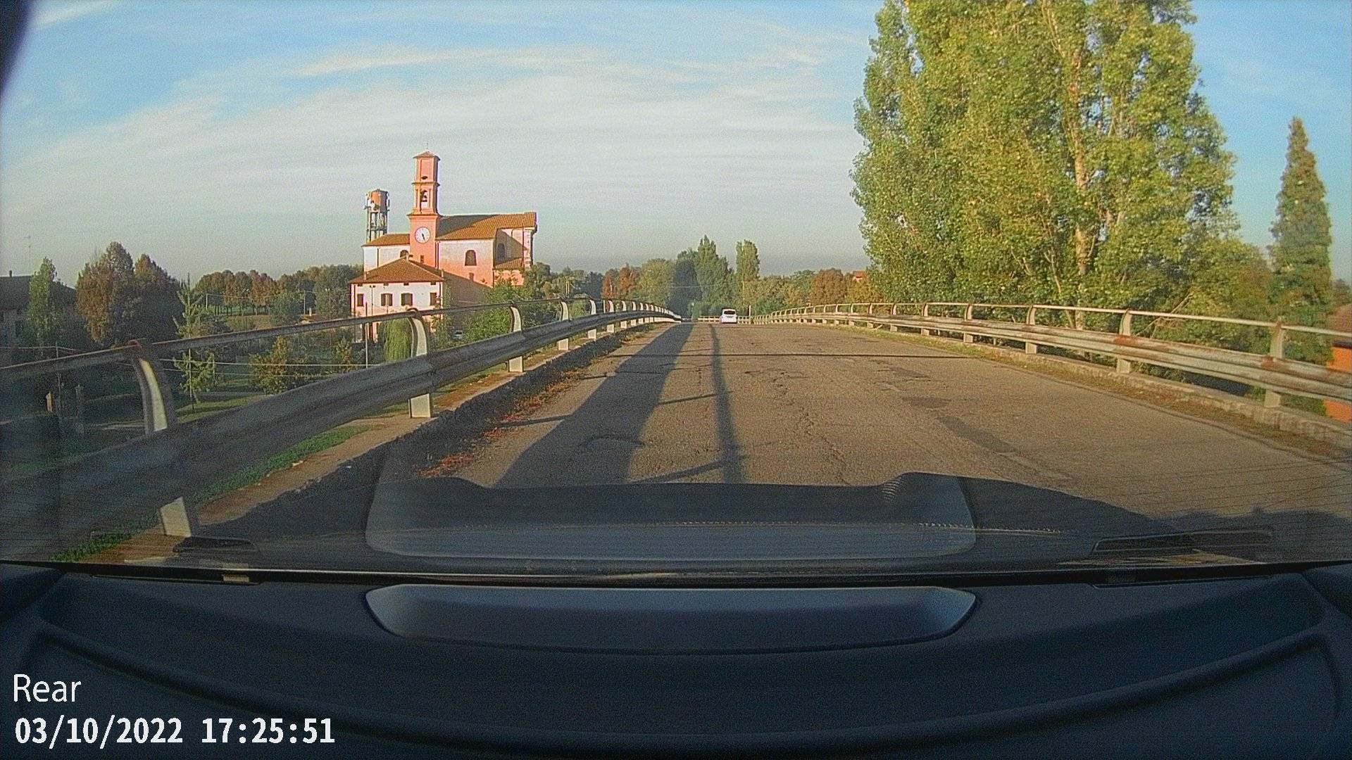

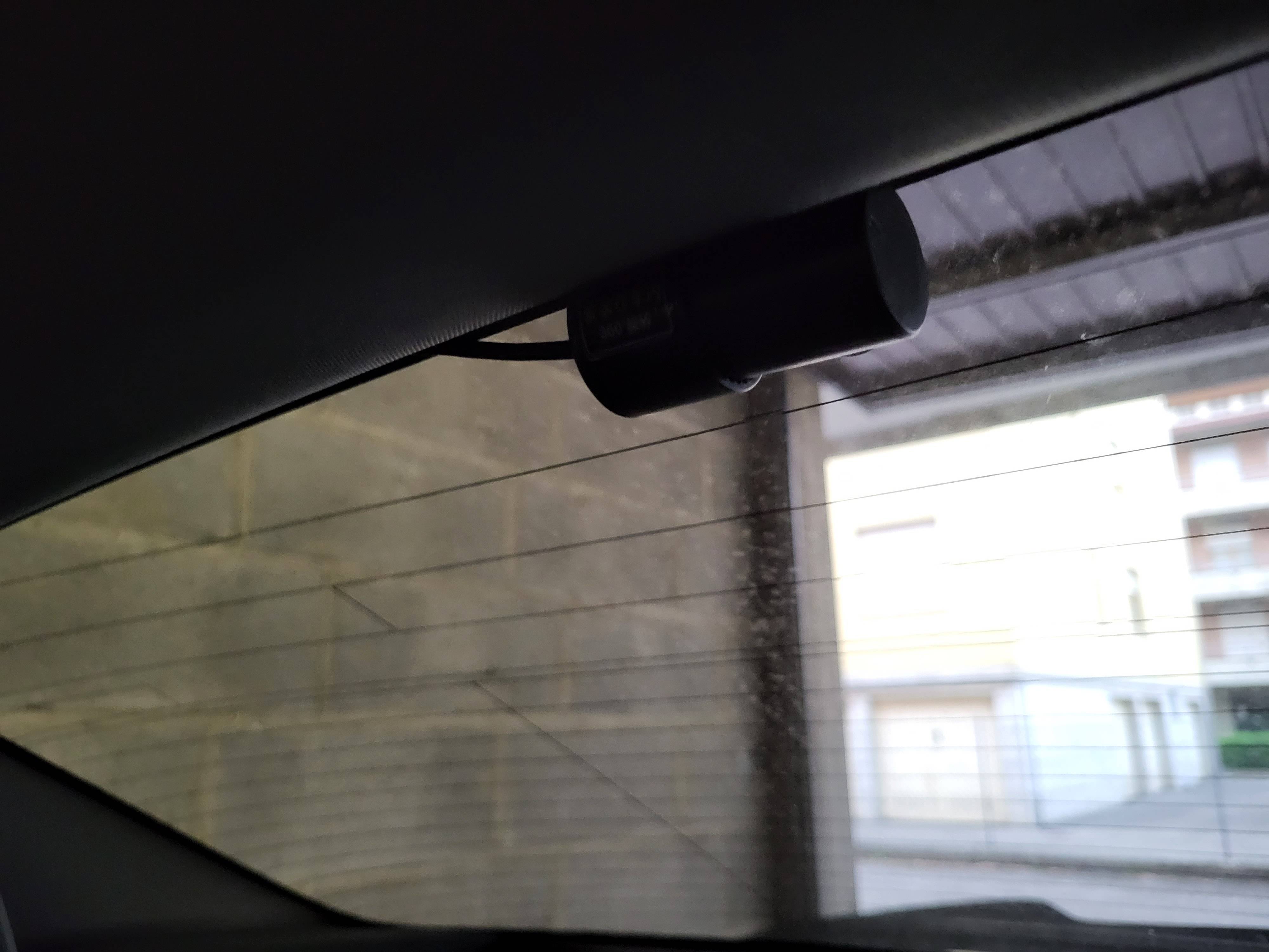

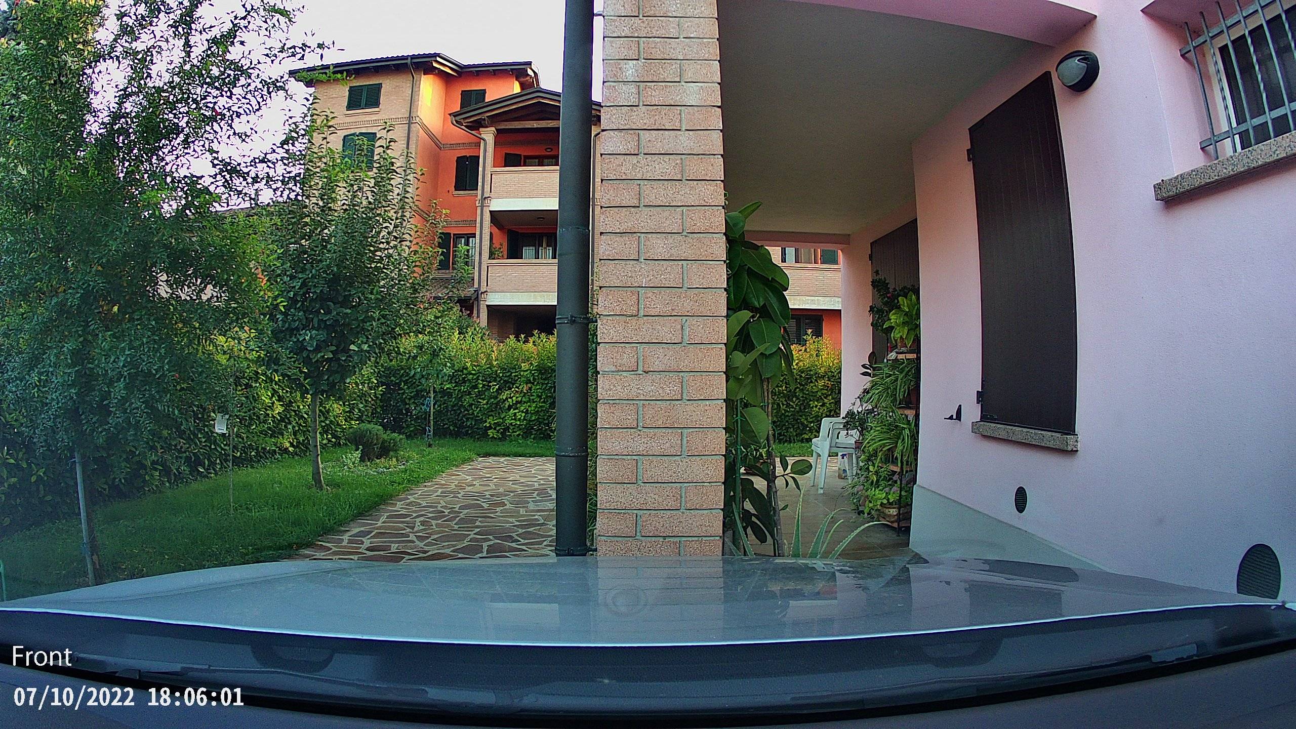

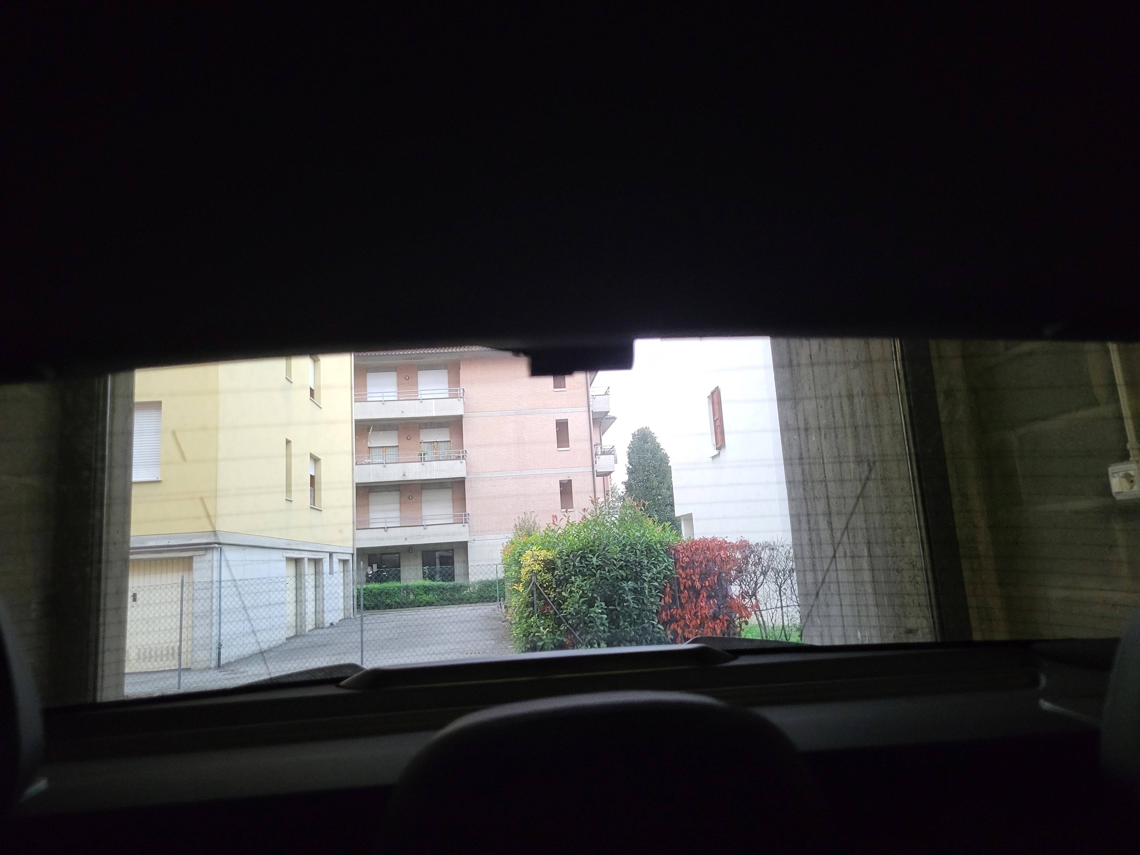

Si domani te le faccio, ma è solamente incollata sul vetro all interno al centro. Nascondi il cavo sotto la parte di tessuto sul tetto fino ad arrivare a quella frontale e non si vede nulla. Unica cosa ho isolato con del nastro apposta i cavi elettrici a lato dx del cruscotto del lato passeggero per precauzione isolamento elettrico ma non era necessario penso.
