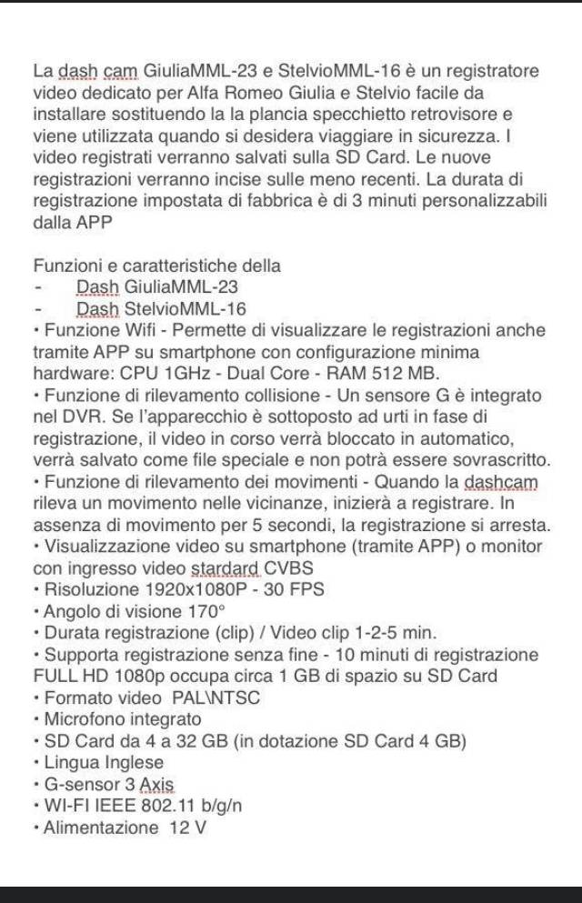

io sto aspettando questa da ENG
Reactions: Swordsman
Ci saranno comunque i 2 anni di garanzia...
Certo.
Ma la rottura di scatole di smontare e rimontare tutto...
E poi meno male che garantisce ENG, immagino: con la precedente dashcam cinese al momento di cambiarla il modello era già scomparso dal mercato.
Quindi della mia attuale ne ho prese due identiche. Così tra un anno o più, se mi lascia, la stacco dal supporto e metto l'altra.

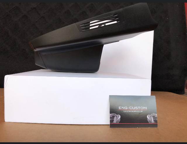

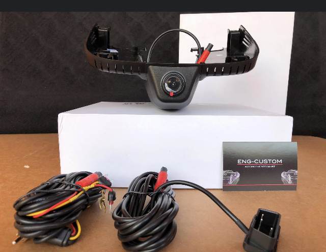

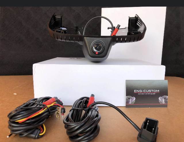

Io ho già installato quella di eng..
Visto che sostituisce la copertura originale di plastica che viene smontata..
Se la cam in caso si rompesse o..
non ci fosse più si può smontare e rimontare la plastica originale che è su semplicemente ad incastro..

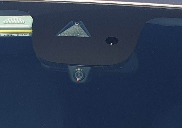

Colpevolmente in ritardo due foto per the_boss
La prima dal posto guida: nonostante la sistemazione centrale che permette ottime riprese la dashcam non dà fastidio alla visuale.
