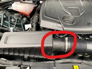

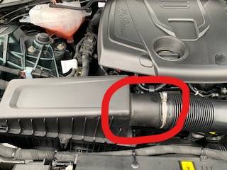

Può interessarti? Però devi mandarmi una foto di esempio perché non riesco a distinguere se c’è o meno il debimetro
La mia prodotta settembre 2019 con GPF, 148KW-200cv e6 185g/km.
Qua ad esempio non c’è
ok, quando scendo in garage la prossima volta guardo e fotografo; possono averlo spostato altrove dove fotografare oppure deve essere li?
Deve essere li, se c’è ci sono 2 fascette invece di una e lo spinotto di collegamento 😉
