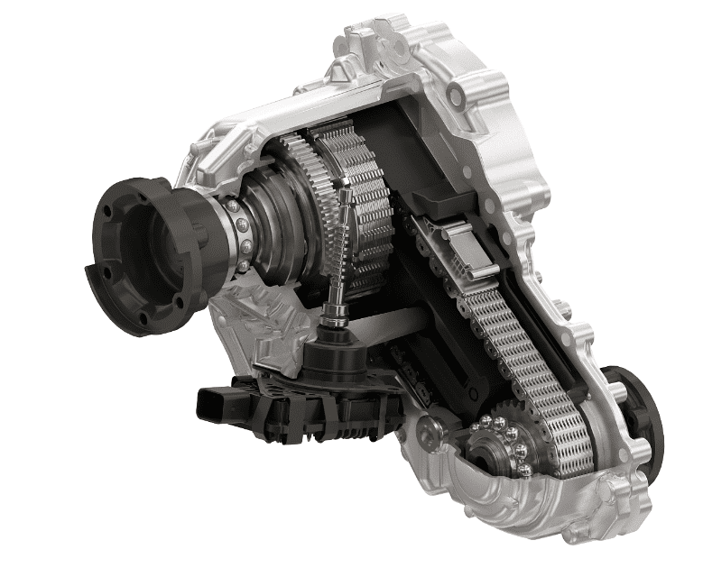

Poi mi chiedo... come viene gestita la ripartizione della trazione anche nel caso si stacchi il cavo della batteria? Con i controlli viene gestita automaticamente in funzione dello slittamento delle ruote motrici, ma se consentiamo il massimo slittamento togliendo i controlli, cosa da l'input per chiudere il differenziale idraulico che da coppia davanti? resta una trazione posteriore?

L'innesto della trazione anteriore è per mezzo di cremagliera e vite senza fine, non idraulico, con ESP spento credo si guardi bene dal funzionare.
quello è l'attuatore, la frizione è dischi in bagno d'olio
Dici questo?...
