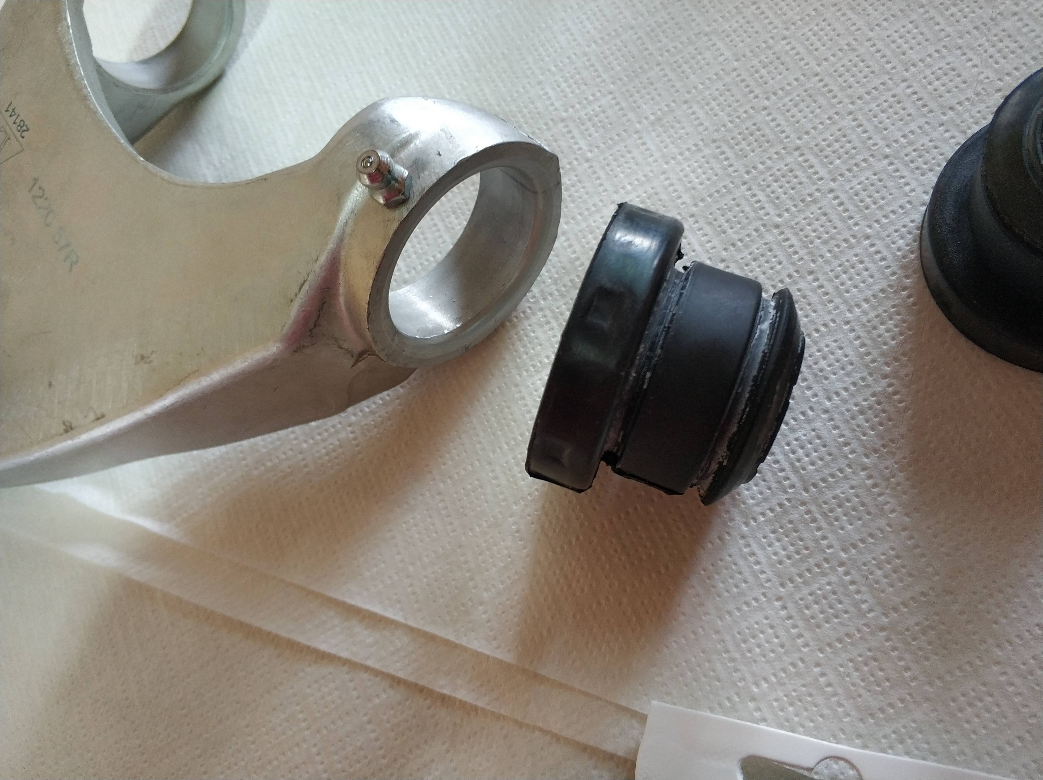

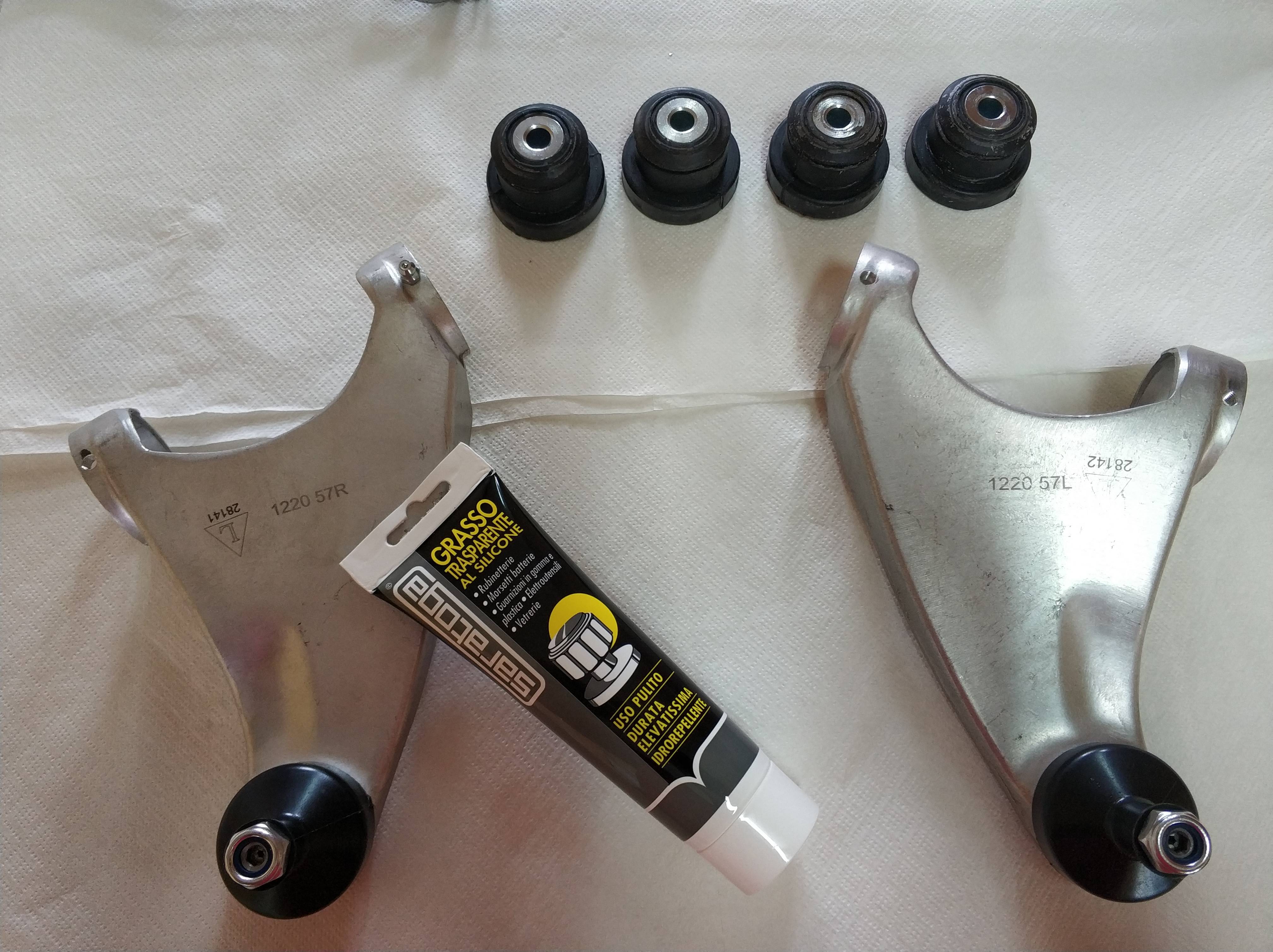

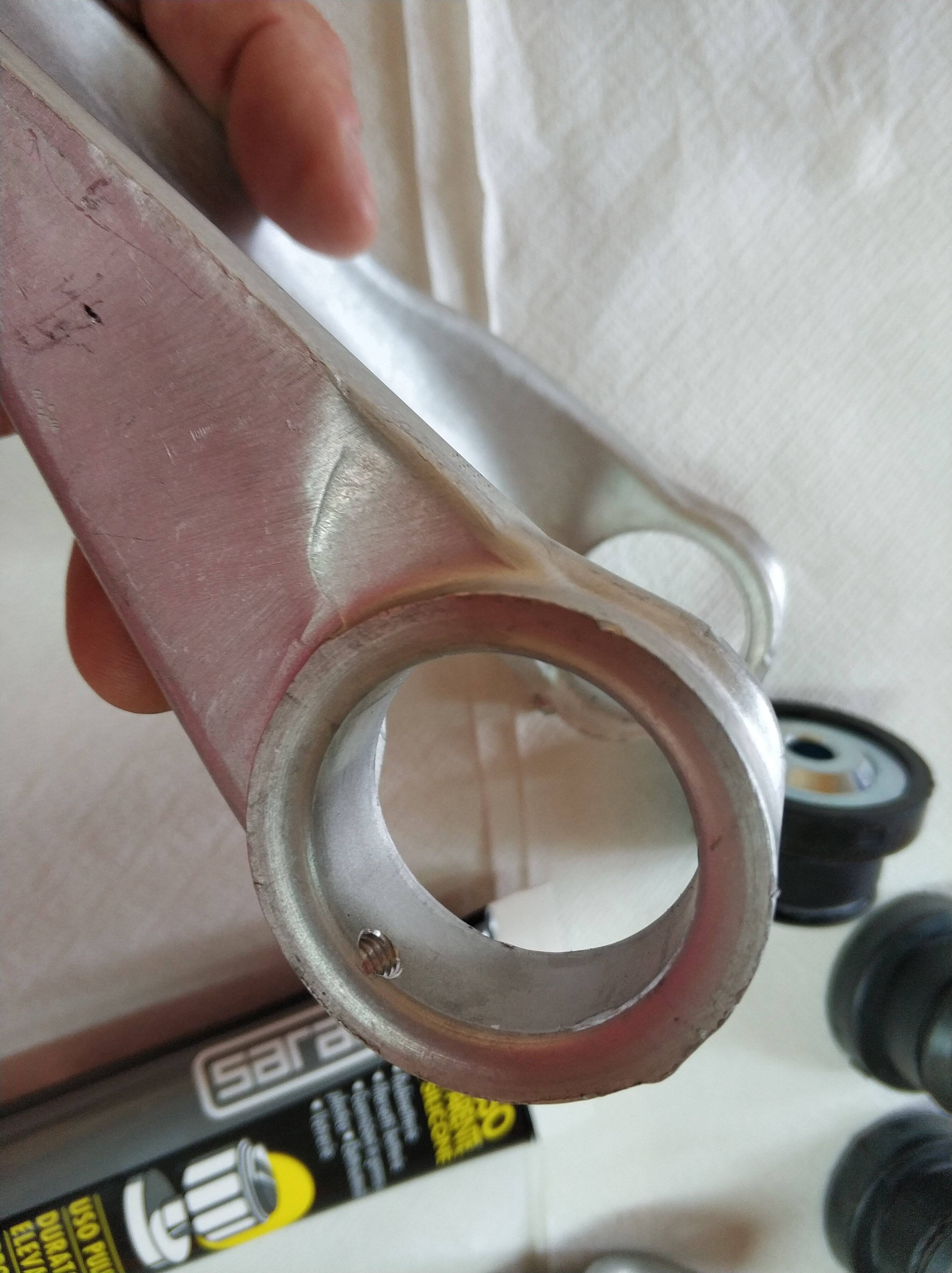

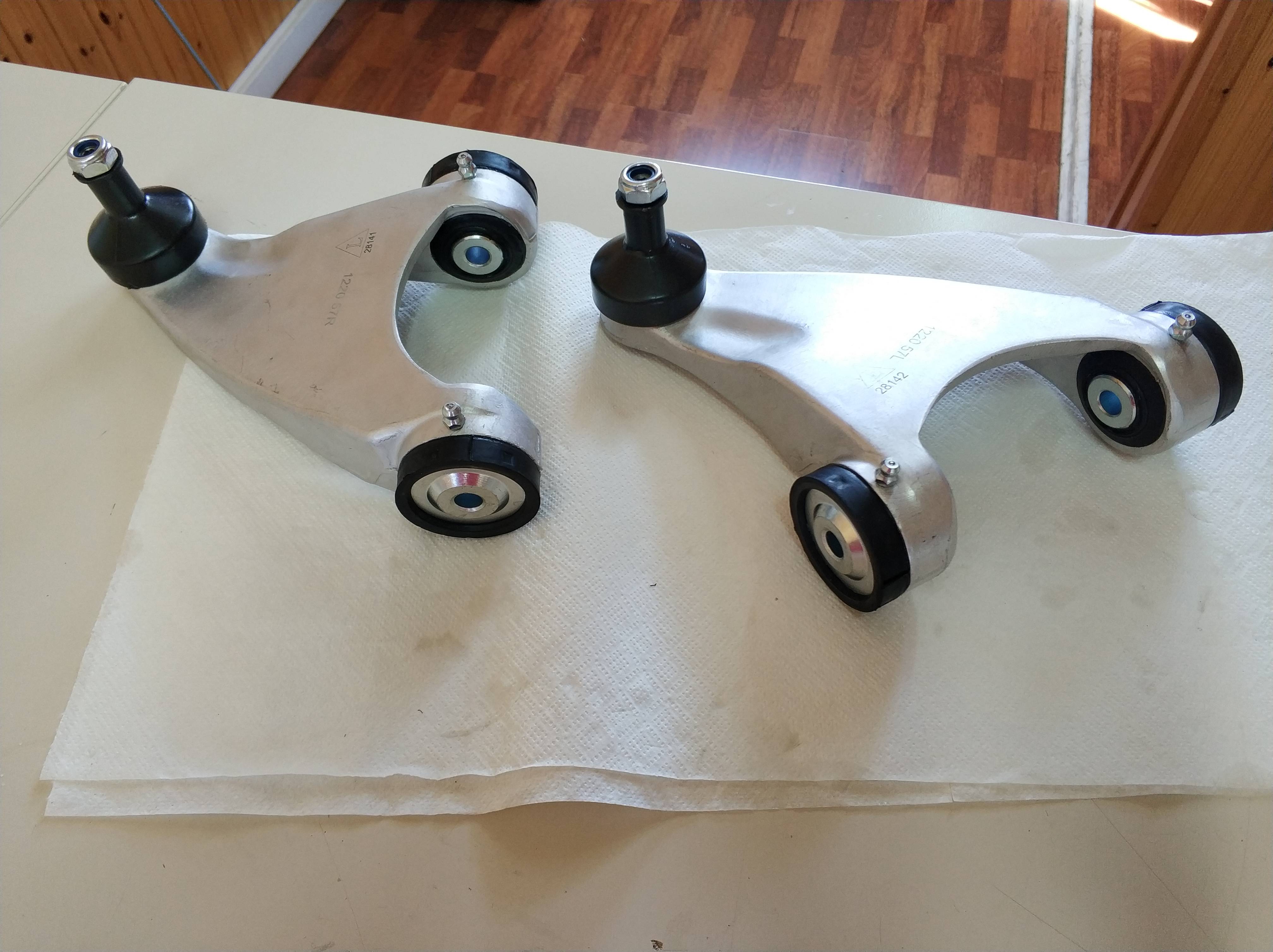

Ho comprato anche gli ingrassini per fare la modifica dei braccetti con ingrassatori.
Con una pressa idraulica di un amico estraggo i Silent block, faccio il foro e avvito l'ingrassino, prima di rimontare i Silent block li lubrifico con grasso al silicone e li rimonto.
L'unica cosa che non ho capito è se devo forare solo l'alluminio o anche la gomma del Silent per fare arrivare il grasso alla boccola d'acciaio
Solo l'alluminio. Il grasso deve andare tra la boccola di gomma e la sede circolare dell'alluminio del braccetto. È lì che si genera usura.
Lavoretto ai braccetti eseguito, dubito serva a qualcosa, perché la gomma aderisce molto bene al corpo in alluminio, quindi secondo me non c'è lo spazio tra alluminio e gomma per un film di grasso.
Ecco le foto
