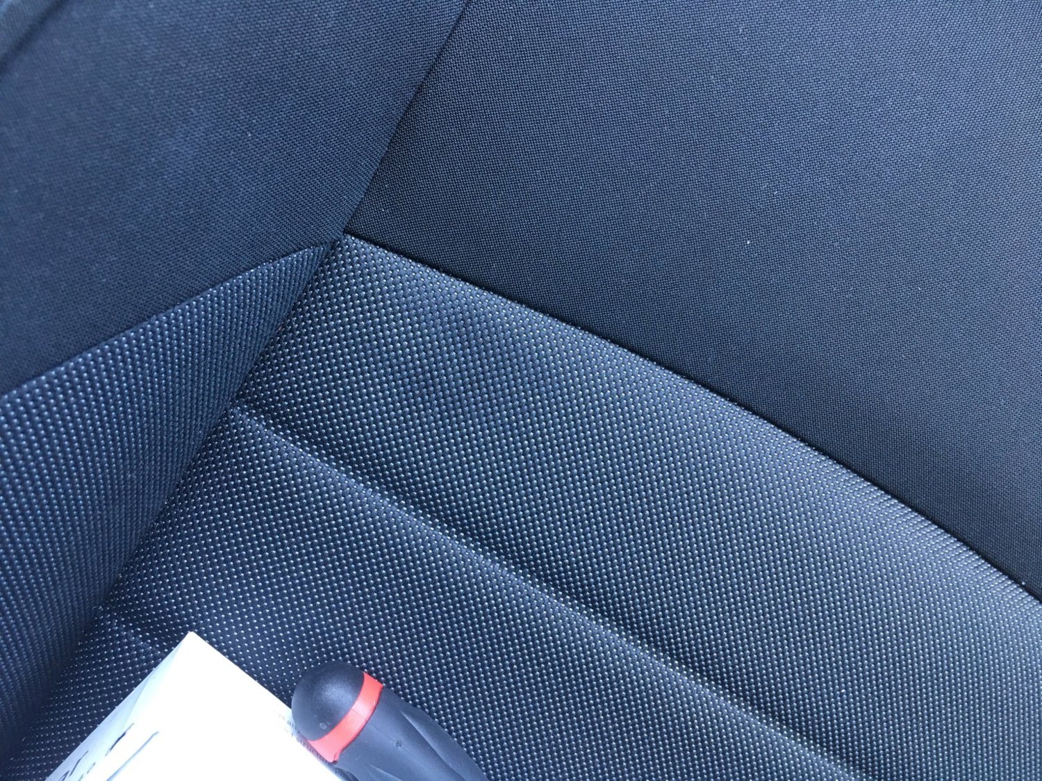

Difetto tessuto sedile
Ho notato anche io una macchia simile nel sedile lato passeggero, sembra unto, ma la macchina non ha mai visto liquidi di alcun genere al suo interno...
Domani posto una foto...
Ecco la "finta" macchia...
In effetti è bella visibile e sembra proprio una variazione nella trama del tessuto...
E il bello è che è viva... si allarga e si stringe a suo piacimento...
Allora....io per lo stesso problema ho chiamato l'assistenza.
All'inizio mi dissero che mi avrebbero cambiato il sedile(addirittura dissi io???),mi hanno tenuto la macchina in assistenza per una settimana per poi consegnandomela dicendomi che era solo una macchia e che probabilmente non era stato pulito bene il tessuto dopo il montaggio.....cosa molto strana perchè fino ad allora non c'era e io sono sicuro di non averla macchiata,comunque in realtà era tutto pulito,tranne i segni a righe scure che già avevo postato in questa discussione,dove mi venne detto che non rientrava come difetto(te pareva).
Quindi riepilogando macchina con 1 mese di vita già con sedili difettosi......
Adesso di "macchie" come le chiamano loro,ne ho altre sia sul lato guida che lato passeggero,sembra una macchina di 10 anni e tengo a precisare che ne ho cura....... maniacale!!!!!
Poi ieri incazzato a bestia,ho preso uno straccio in microfibra appena umido e ne ho strofinata una e per sorpresa,la chiazza scura si era allargata quanto l'area da me strofinata.....allora non ho fatto altro che ripassare TUTTA la seduta con semplice acqua e il sedile è tornato nuovo!!!!!!!!!!!!
In conclusione ho dedotto che tale difetto si può formare con la semplice pressione delle nostre natiche o fianchi ecc. ecc. sui sedili,magari deformano la trama bianca sottostante e una semplice "spazzolata" con un panno umido la sistemano.
Fai anche tu questa prova e poi facci sapere.

Appena posso farò questa prova, ma ciò avvalora la tesi che la macchia sia viva... :)
Certamente,,,,ha solo bisogno di bere per non morire.......:D
