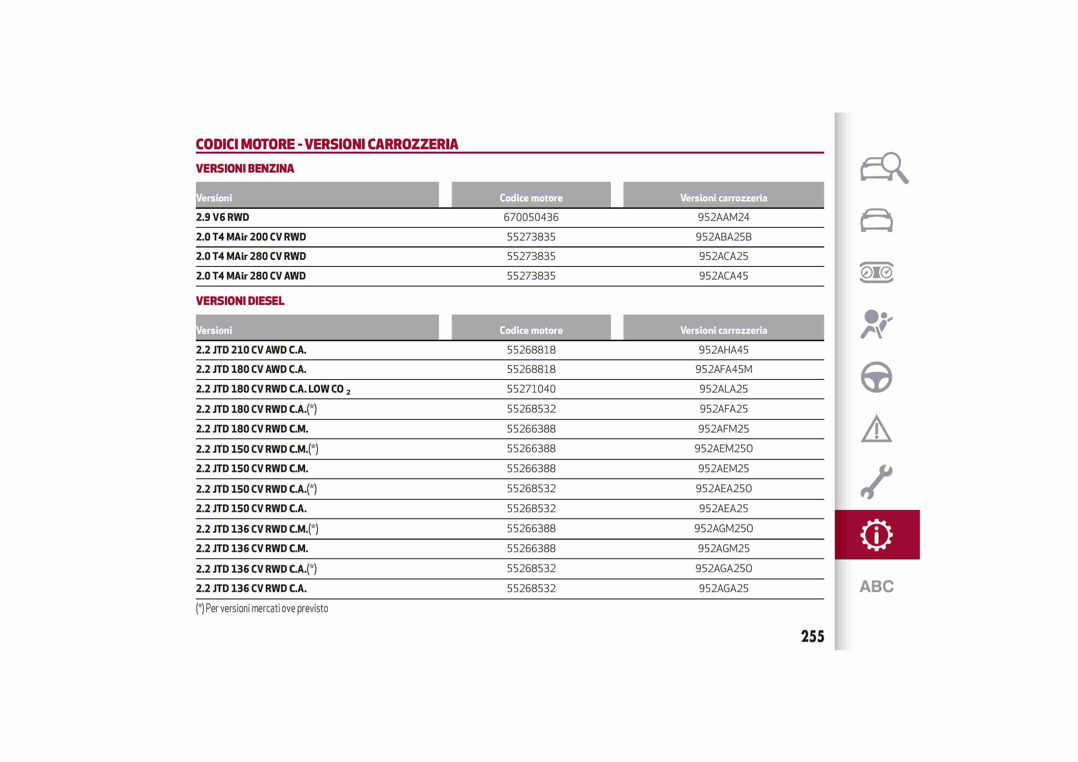

I vari preparatori dicono che il motore sia lo stesso e lo credo anche io dato che dal LUM si rileva proprio questo.
Pubblico la pagina del LUM con i codici motore e si può vedere che il codice del 200 CV e del 280 è lo stesso.
(E' il LUM della Giulia, dato che quella ho, ma credo che per Stelvio sia la stessa cosa)

Si, ma come diceva MacGeek in un post poco più sopra le cose da qualche mese sono cambiate e non sono più uguali. Dipende da quale MVS ( Modello Versione Serie ) si ha.
Però voi mi direte, beh anche io posso farmi un account su clubalfa romeo e scrivere che la cosa X e uguale alla cosa Y se X+Y=Z, tanto nessuno mi conosce nessuno sa chi sono nessuno sa dove lavoro e cosa faccio e se la cosa che ho scritto sia vera o meno. Non vuole essere un frecciatina a MacGeek che ringrazio anzi per averci dato dei numeri e a differenza di molti altri ha messo i fatti sul tavolo ovvero le sue informazioni, ma se noi non sappiamo chi gliel'ha date tu ti fidi del primo che capita?
Siamo sempre su internet e davanti ad uno schermo...
