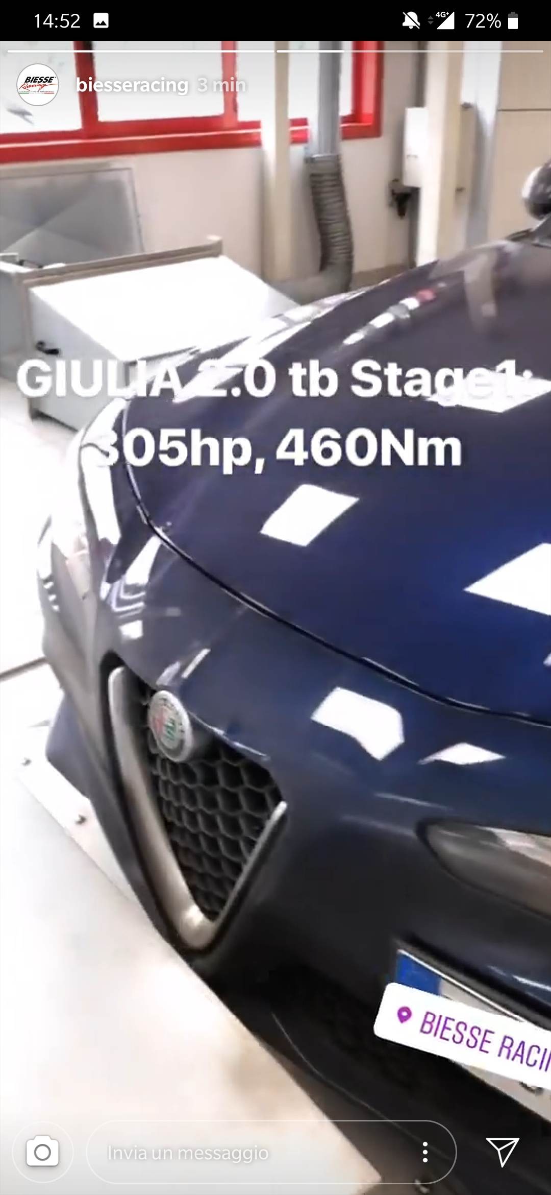

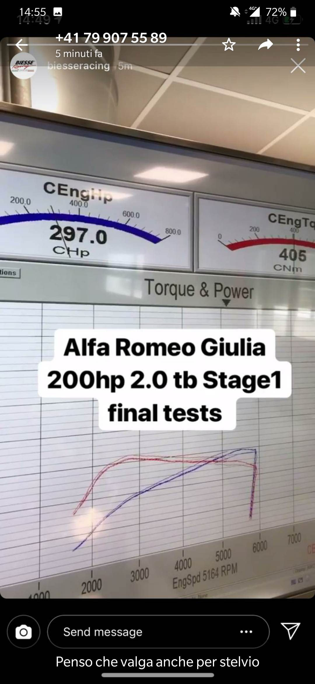

Elenca i tuoi dubbi e le tue perplessità a noi comuni mortali così possiamo capire.
Il 200cv sono stati portati da tutti o quasi le aziende d'elaborazione più attendibili e quotate d'Europa ( BK Racing Performance - Squadra Tuning ) e degli USA ( EuroCompulsion - Madness Autoworks ), e tra poco anche in Italia ( Biesse Racing - Dim Sport ) ad "almeno" 280cv. Si vede che alcuni modelli ( forse quelli più vecchi ) in termini di meccanica siano uguali, oppure sono tutti impazziti, ma non credo
In allegato fresco fresco di oggi!

Quando fondamentalmente lo “stesso” motore ha un Delta di 80 cv dalla casa le differenze possono essere negli iniettori e nel gruppo tc. Il 280 potrebbe avere iniettori con una pressione max di iniezione maggiore ed avere una turbina più “grande”. Quest’ultima aiuta ad avere una contropressione allo scarico minore, favorendo il ciclo, e sposta il range di funzionamento del compressore, potendone scegliere uno che possa garantire una maggiore densità di carica. Il turbolag, dato dalla turbina di dimensioni maggiori, in parte viene compensato dalla maggior potenza disponibile. E comunque si para sempre di sensazioni minime in ogni caso

Credo intendesse che 80 cv dal 200 che è depotenziato ok, ma 80 cv dal 280 sono piuttosto fantasiosi, escono giusto dal banco a rulli dall'oste che ti vende la mappa...
Lo credo pure io.
Se il 200cv è davvero una versione depotenziata, i 280 sono facili da raggiungere.
Ma da 280 a 360cv solo con la mappa proprio no.
A meno di non sparare la pressione del turbo alle stelle fregandosene dell'affidabilità e giusto per fare una rullata... Secondo me serviranno almeno pompa benzina, aspirazione, intercooler e scarico per trovare tutta quella potenza in più. Non un semplice Stage 1 ma qualcosa di molto più sostanziale di una modifica software!

80 di mappa sul 280 cavalli te li sogni.
poi, se ti piace credere al foglietto che ti stampa il preparatore, problemi tuoi.
ma qui penso che ci sia anche gente che non crede agli asini che volano.
