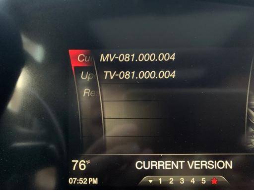

Non è proprio vero che non esistono differenze... Dal 2018 in avanti ad esempio se hai l'infotainment versione 2 hai anche android auto.
Inoltre il ricevitore DAB è di serie per legge dal gennaio 2020 ma è probabile fosse già installato precedentemente (sulla mia 2017 non c'è ad esempio), anche questa è una cosa che puoi verificare dall'infotainment.
Inoltre sulle produzioni successive al 2017 hanno sistemato un po' di problemini che erano emersi sulla prima serie, hanno poi montato una specie di firewall che ti impedisce di fare modifiche via PC alla configurazione dell'auto (si può bypassare con un oggetto che costa circa 60€), tipo attivare optional presenti ma non attivi come gli abbaglianti automatici, il cruise control adattivo e altre cosette, e infine (ma non so da quando) hanno montato il filtro antiparticolato anche sul benzina.
Tra l'altro mi pare abbiano anche leggermente alzato l'auto, che sulle versioni fino al 2017 era un po' più bassa di sospensioni.
Esteticamente sono del tutto identiche.
La versione 2 dell'infotainment la riconosci dal fatto che ha un firmware, che puoi vedere dall'infotainment stesso, che ha il primo numero nell'ordine delle decine tipo 072.xxx.xxx o 090.xxx.xxx o 081.xxx.xxx, mentre la versione 1 ha il primo numero che è o 001.xxx.xxx o 002.xxx.xxx. La versione 3, dal 2020 in avanti, ha il primo numero che è nell'ordine delle centinaia, tipo 114.xxx.xxx

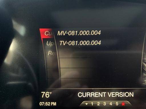

Visualizza allegato 223090
Mi hai bruciato sul tempo e con dovizia di particolari... 😂
