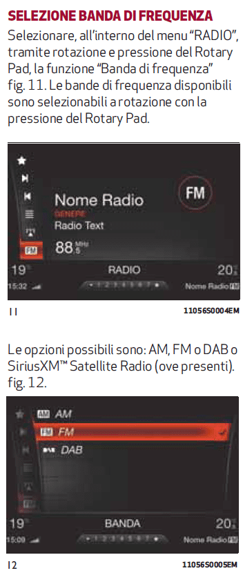

Ciao...mi spieghi per favore come capire se ho radio DAB?
Eh... Dal display non so (io non ce l'ho quindi non saprei distinguerla). Nella mia sono sicuro visto che ho il cavo dell'antenna scollegato (è nel fascio cavi che va al modulo ma non è collegato).

Visualizza allegato 224245
Ok, grazie mille...controllerò.
EDIT:
Ciao...ho controllato e la mia Giulia ha la radio DAB...ho fatto solo qualche prova veloce, ma quando selezionavo DAB mi diceva nessuna stazione....boh...appena ho tempo riguardo
